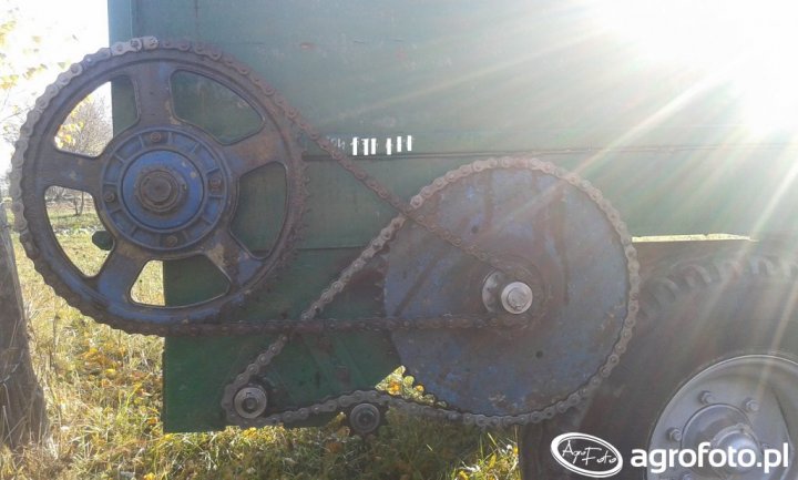

czesio1612 106 Opublikowano 20 Sierpnia 2019 Jak sprawuje się w pracy? Odnośnik do komentarza https://www.agrofoto.pl/forum/gallery/image/761115-przerobka-posuwu-tasmy/#findComment-2553356
case844 6 Opublikowano 20 Sierpnia 2019 Jeszcze nwm dopiero przerabiam Odnośnik do komentarza https://www.agrofoto.pl/forum/gallery/image/761115-przerobka-posuwu-tasmy/#findComment-2553406
SamaPrawda 615 Opublikowano 21 Sierpnia 2019 Znajomy tak przerobił to rozrzutnik kukurydzy zrzuca trzy razy szybciej od przyczepy. Odnośnik do komentarza https://www.agrofoto.pl/forum/gallery/image/761115-przerobka-posuwu-tasmy/#findComment-2553586
danielhaker 8053 Opublikowano 21 Sierpnia 2019 Kolega ma Rollanda z takim posuwem, to na pryzmie musi z dobrym rozpędem jechać przez pryzmę, żeby zdążyć do końca dowieźć Odnośnik do komentarza https://www.agrofoto.pl/forum/gallery/image/761115-przerobka-posuwu-tasmy/#findComment-2553596
zycietoniejebajka1 1785 Opublikowano 21 Sierpnia 2019 To będzie nieźle popylac Odnośnik do komentarza https://www.agrofoto.pl/forum/gallery/image/761115-przerobka-posuwu-tasmy/#findComment-2553606
slawek74 16721 Opublikowano 21 Sierpnia 2019 aby się taśma nie rozsypała to trzeba jeszcze mocno zredukować napewno będzie zaszybko😃 Odnośnik do komentarza https://www.agrofoto.pl/forum/gallery/image/761115-przerobka-posuwu-tasmy/#findComment-2553629
akowicz111 159 Opublikowano 21 Sierpnia 2019 Trzeba tylko pilnować taśm bo się wyginają , ja co roku taki ciągam u kolegi . Odnośnik do komentarza https://www.agrofoto.pl/forum/gallery/image/761115-przerobka-posuwu-tasmy/#findComment-2553630
case844 6 Opublikowano 21 Sierpnia 2019 Myślicie że za szybko będzie szło? Odnośnik do komentarza https://www.agrofoto.pl/forum/gallery/image/761115-przerobka-posuwu-tasmy/#findComment-2553634
czesio1612 106 Opublikowano 21 Sierpnia 2019 (edytowane) wszystkie znaki na niebie i ziemi tak mówią najlepiej wstaw film z pracy Edytowane 21 Sierpnia 2019 przez czesio1612 1 Odnośnik do komentarza https://www.agrofoto.pl/forum/gallery/image/761115-przerobka-posuwu-tasmy/#findComment-2553636
akowicz111 159 Opublikowano 21 Sierpnia 2019 Nie , będzie dobrze .Fajnie się zrzuca . Odnośnik do komentarza https://www.agrofoto.pl/forum/gallery/image/761115-przerobka-posuwu-tasmy/#findComment-2553637
slawek74 16721 Opublikowano 21 Sierpnia 2019 Raczej chyba napewno😀😉 Odnośnik do komentarza https://www.agrofoto.pl/forum/gallery/image/761115-przerobka-posuwu-tasmy/#findComment-2553638
soltys48 21717 Opublikowano 21 Sierpnia 2019 Ciekawe jak by to się w oborniku sprawdziło Odnośnik do komentarza https://www.agrofoto.pl/forum/gallery/image/761115-przerobka-posuwu-tasmy/#findComment-2553645
wysoki1122 44 Opublikowano 21 Sierpnia 2019 @soltys48 myślę że nie sprawdziło by się u nas gość ursusem 385 ciągał na najwyższym posuwie ile fabryka dała to wyrwało adapter z rozrzutnika. Odnośnik do komentarza https://www.agrofoto.pl/forum/gallery/image/761115-przerobka-posuwu-tasmy/#findComment-2553650
SamaPrawda 615 Opublikowano 21 Sierpnia 2019 Sprawdziło by się ale by musiało to iść w miarę wolno i wtedy regulacja dawki poprzez prędkość ciągnika. Odnośnik do komentarza https://www.agrofoto.pl/forum/gallery/image/761115-przerobka-posuwu-tasmy/#findComment-2553651
Gość Opublikowano 21 Sierpnia 2019 Trzeba byłoby dołożyć ze 2 koła pośrednie redukujące obroty. Odnośnik do komentarza https://www.agrofoto.pl/forum/gallery/image/761115-przerobka-posuwu-tasmy/#findComment-2553667
slawek74 16721 Opublikowano 21 Sierpnia 2019 Mój usługodawca od zbioru trawy/kukurydzy ma porobione posowy na łańcuch tylko jeszcze dwa koła do zredukowania i to jest czasem za szybko Odnośnik do komentarza https://www.agrofoto.pl/forum/gallery/image/761115-przerobka-posuwu-tasmy/#findComment-2553670
case844 6 Opublikowano 26 Sierpnia 2019 Macie zdj podobnych przeróbek taśmy? Odnośnik do komentarza https://www.agrofoto.pl/forum/gallery/image/761115-przerobka-posuwu-tasmy/#findComment-2555803
Gość Opublikowano 26 Sierpnia 2019 Szukaj w galerii Wynalazki i udoskonalenia. Było tego trochę. Odnośnik do komentarza https://www.agrofoto.pl/forum/gallery/image/761115-przerobka-posuwu-tasmy/#findComment-2555841
sadek9 187 Opublikowano 26 Sierpnia 2019 Ja bym poszukał oryginalnego napędu hydraulicznego od jakiejś starej przyczepy do sianokiszonki i jakoś tak bym kombinował, np w starym strautmanie mamy taki to tam jest silnik hydrauliczny i on napędza koło atakujące dalej koło talerzowe i ono jest na osi od taśmy. A tak jak tu to można próbować dławić to ale chyba by trzeba było tym dławikiem z przelewem jak jest w rozrzutnikach żeby oleju nie zagotować Odnośnik do komentarza https://www.agrofoto.pl/forum/gallery/image/761115-przerobka-posuwu-tasmy/#findComment-2555846
izydor6280 1326 Opublikowano 27 Sierpnia 2019 15 godzin temu, case844 napisał: Macie zdj podobnych przeróbek taśmy? wujek google i masz kilka fotek https://fpr.com.pl/gallery/image.php?album_id=94&image_id=1717&view=no_count Odnośnik do komentarza https://www.agrofoto.pl/forum/gallery/image/761115-przerobka-posuwu-tasmy/#findComment-2556086
jarek555 23 Opublikowano 27 Sierpnia 2019 Na zdjęciach powyżej są rozrzutniki nowego typu, natomiast kolega @case844 ma stary typ w którym było inne przełożenie w przekładni. Odnośnik do komentarza https://www.agrofoto.pl/forum/gallery/image/761115-przerobka-posuwu-tasmy/#findComment-2556352
Gość Opublikowano 27 Sierpnia 2019 Mimo wszystko nadal jest pewnie za szybko jeśli pyta o inne przeróbki. Odnośnik do komentarza https://www.agrofoto.pl/forum/gallery/image/761115-przerobka-posuwu-tasmy/#findComment-2556372
case844 6 Opublikowano 4 Września 2019 A mam pytanie czy dało by się założyć silnik hydrauliczny taki jak w owijarce jest Odnośnik do komentarza https://www.agrofoto.pl/forum/gallery/image/761115-przerobka-posuwu-tasmy/#findComment-2559186
Gość Opublikowano 4 Września 2019 Wszystko się da, tylko trzeba zastosować przekładnię redukcyjną. Najwolniejszy silnik jaki znalazłem w rozsądnych pieniądzach miał 60 obr/min więc nawet tutaj byłby za szybki. Odnośnik do komentarza https://www.agrofoto.pl/forum/gallery/image/761115-przerobka-posuwu-tasmy/#findComment-2559187
michalik 17 Opublikowano 4 Września 2019 (edytowane) Ja mam w w takim rozrzutniku na dużym kole 40 zębów a na małym 12 i jest dobrze jako rozwiązanie do kukurydzy, a jak do obornika to będzie sporo za szybko, do obornika oryginał zestaw z zapadkami wraca Edytowane 4 Września 2019 przez michalik Odnośnik do komentarza https://www.agrofoto.pl/forum/gallery/image/761115-przerobka-posuwu-tasmy/#findComment-2559203
