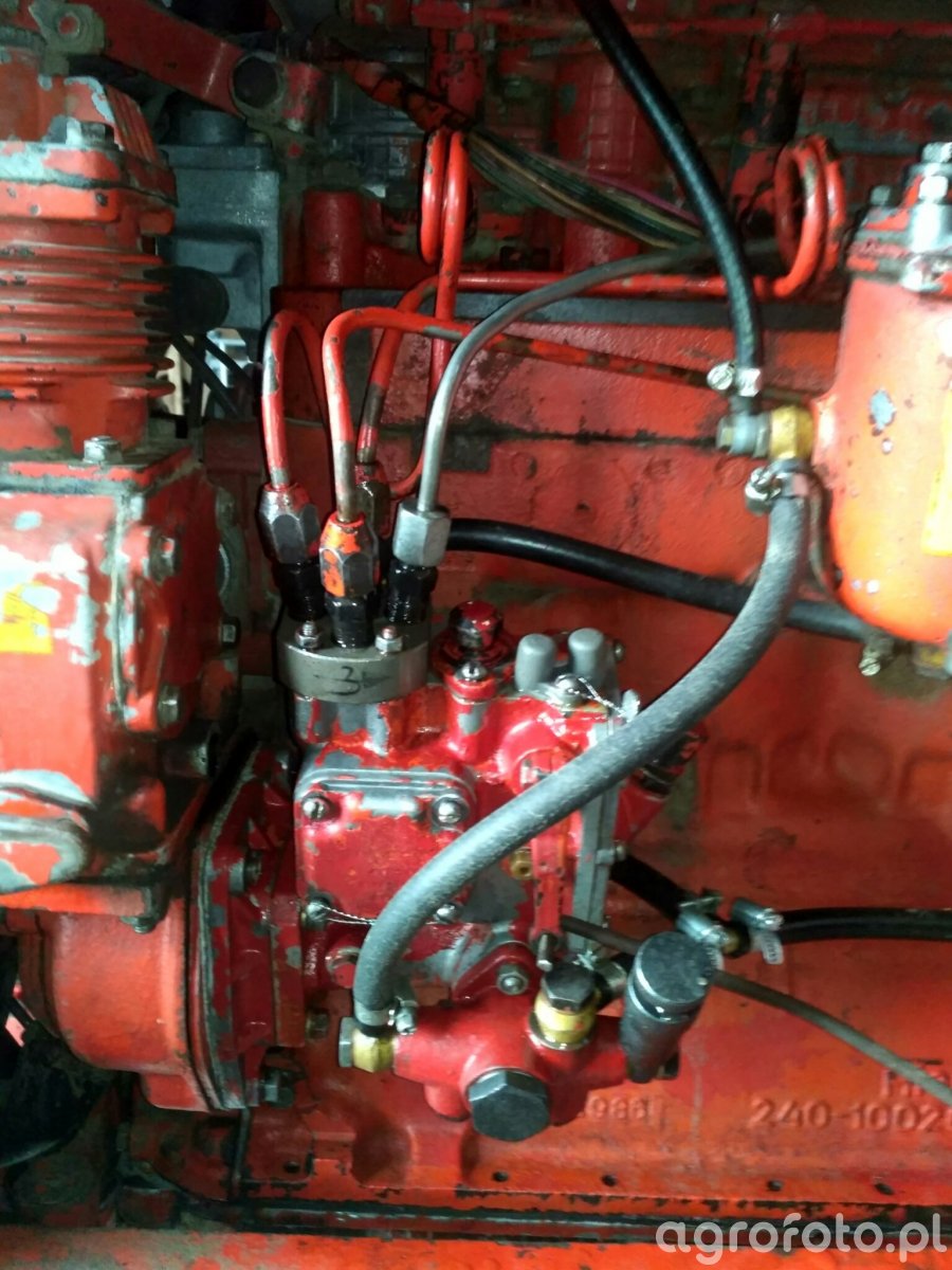

MF675ursus 1578 Opublikowano 20 Sierpnia 2019 Z czego zaadoptowana? Co więcej daje w porównaniu do rzędowej tłoczkowej? Odnośnik do komentarza https://www.agrofoto.pl/forum/gallery/image/761113-pompa-rotacyjna-w-mtz/#findComment-2553360
mani51 391 Opublikowano 20 Sierpnia 2019 Tą kupiłem na złomie a pewnie siedziała w LTZ. Oczywiście przeszła porządny remont. Silnik powinien lepiej wkręcać się na obroty i raczej tak jest. I liczyłem na to, że będzie równiej pracował na wolnych obrotach ale szału nie ma. Trzeba by się przyjrzeć wtryskom i zaworom. Zobaczymy co pokaże w polu. Odnośnik do komentarza https://www.agrofoto.pl/forum/gallery/image/761113-pompa-rotacyjna-w-mtz/#findComment-2553433
extrabyk 5599 Opublikowano 20 Sierpnia 2019 Nie wiem jak teraz ale kiedyś MTZty na rynek wewnętrzny miały takie pompy a na export rzędowe. Swego czasu sprowadzane były również te przeznaczone na ich rynek...no i okazało się że na tych pompach rotacyjnych silniki chodziły bardzo nierówno i ciagle falowały wolne obroty. Tak więc każdy kto kupił z pompą rotacyjną szybko wymieniał na rzędową. Odnośnik do komentarza https://www.agrofoto.pl/forum/gallery/image/761113-pompa-rotacyjna-w-mtz/#findComment-2553473
Gość Opublikowano 21 Sierpnia 2019 Rzędowa w mtz dobrz działa, nie wiem po co zmieniac a co do silnika to chyba on tak ma że na wolnych obrotach wibruje i skacze Odnośnik do komentarza https://www.agrofoto.pl/forum/gallery/image/761113-pompa-rotacyjna-w-mtz/#findComment-2553495
mani51 391 Opublikowano 21 Sierpnia 2019 Rzędową muszę dać na przegląd bo po ostatniej regeneracji zacinała się po rozgrzaniu i zgaszeniu silnika. Facet twierdził, że to od paliwa, może i tak bo jak wlałem do baku trochę specjalnego oleju do diesla to było lepiej, ale i tak zdarzało mu się nie odpalić albo jak odpalił to łapał max obroty. Odnośnik do komentarza https://www.agrofoto.pl/forum/gallery/image/761113-pompa-rotacyjna-w-mtz/#findComment-2553508
sebe1033 397 Opublikowano 22 Sierpnia 2019 to słaby fachowiec , jak pompa łapie max obr to od paliwa ... , ostatnio w zetorze u sąsiada jak załapał max obr tak został ledwo zadusił -regulator się rozleciał , Kiedyś pompę od mtz woziłem do pompiarza to podregulował co dało lepsze odpalanie i mniejsze zużycie paliwa ale większą moc co ciekawe . Nic się jaj nie działo złego tzn nic nie blokowało się , a wcześniej to chodził na różnym paliwie -nawet i barwionym Odnośnik do komentarza https://www.agrofoto.pl/forum/gallery/image/761113-pompa-rotacyjna-w-mtz/#findComment-2553843
zbyszekbrzuze 299 Opublikowano 24 Sierpnia 2019 Chociaż dobrze ci ustawił kolejność. Ja oglądałem debilny filmik i wstawiłem sekcję obróconą o 180 stopni i ostatnia rurka wypadła na samym przodzie. Ledwie przewód starczył... Odnośnik do komentarza https://www.agrofoto.pl/forum/gallery/image/761113-pompa-rotacyjna-w-mtz/#findComment-2554905
mani51 391 Opublikowano 25 Sierpnia 2019 A to jest jakaś różnica na sekcji, że akurat ten króciec jest od pierwszego cylindra. Przecież ona podaje w równych odstępach to nie można zamienić rurek byle się kolejność zgadzała? Odnośnik do komentarza https://www.agrofoto.pl/forum/gallery/image/761113-pompa-rotacyjna-w-mtz/#findComment-2554923
zbyszekbrzuze 299 Opublikowano 24 Września 2019 kolejność jest ta sama, tylko że źle trafiłem z 'rozrządem' Odnośnik do komentarza https://www.agrofoto.pl/forum/gallery/image/761113-pompa-rotacyjna-w-mtz/#findComment-2567806
ursus330m 19 Opublikowano 26 Grudnia 2019 Na rotacyjnej spalał mniej lecz i moc była mniejsza , teraz na tłoczkowej ma moc i nie zamienie jej na rotacyjną😐 Odnośnik do komentarza https://www.agrofoto.pl/forum/gallery/image/761113-pompa-rotacyjna-w-mtz/#findComment-2617451
