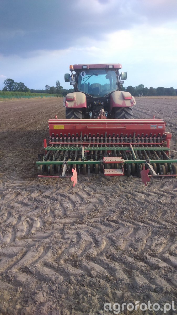

Wczorajszy siew rzepaku. Wilgoci trochę jest to i fajnie się siało.
romanekdeutz 88 Opublikowano 20 Sierpnia 2019 nie myślałeś żeby siać bez zagarniaczy? Odnośnik do komentarza https://www.agrofoto.pl/forum/gallery/image/761024-case-zestaw-uprawo-siewny/#findComment-2553192
Daro20 612 Opublikowano 20 Sierpnia 2019 2 lata temu jak dorobiłem kółka to siałem bez zagarniaczy i na wierzchu było sporo. W tamtym roku siałem tak jak zboże czyli kółka 2 cm wyżej niż redlica i zagarniacze i był na głębokości 2-3cm a w tym roku kółko na równo z redlicą i zobaczymy jak wyjdzie. Sieje też co drugą redlice bo przy wysiewie 3 kg/ha w każdą redlicę nie równo leci. Odnośnik do komentarza https://www.agrofoto.pl/forum/gallery/image/761024-case-zestaw-uprawo-siewny/#findComment-2553241
