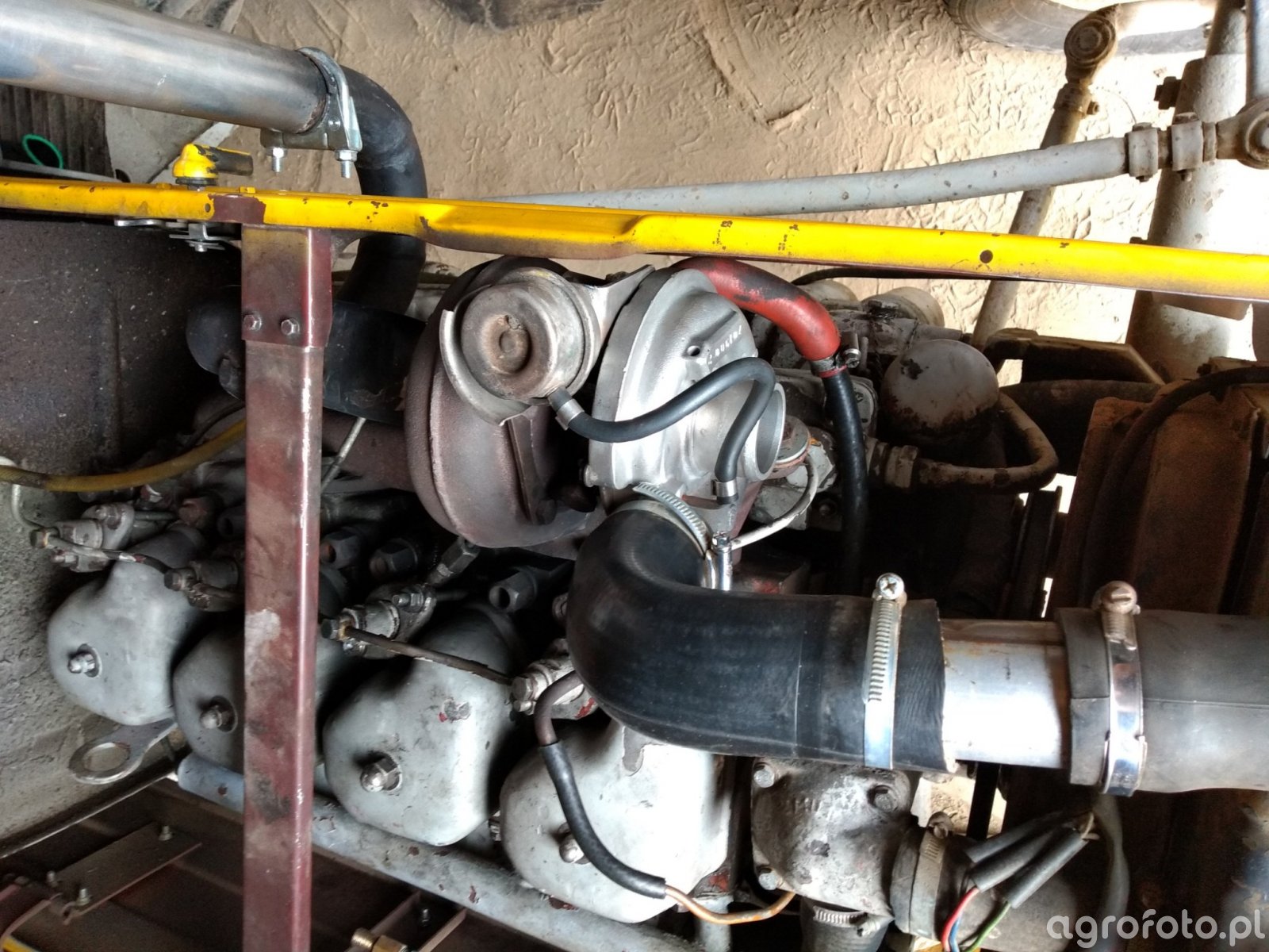

tym razem turbina z 2.4jtd ,w porównaniu do tamtej to bajka trochę puznijej wstaje ale efekt jest
mf362 1365 Opublikowano 3 Sierpnia 2019 Teraz to rakieta Będzie intercooler lub jest juz ? Odnośnik do komentarza https://www.agrofoto.pl/forum/gallery/image/760130-ursus-c-360-turbo/#findComment-2545310
kellyq 264 Opublikowano 3 Sierpnia 2019 Poczekaj rok i turbo puści sok, tyle moje turbo wytrzymało od regeneracji w alfie Odnośnik do komentarza https://www.agrofoto.pl/forum/gallery/image/760130-ursus-c-360-turbo/#findComment-2545438
Klimston 11 Opublikowano 3 Sierpnia 2019 już jest icekmf362 napisał: Teraz to rakieta Będzie intercooler lub jest juz ? wcześniej miałem z 1.9TDI i wytrzynalo ponad rok i do tej pory ma się dobrze bo poszło do innej c360mf362 napisał: Teraz to rakieta Będzie intercooler lub jest juz ? Odnośnik do komentarza https://www.agrofoto.pl/forum/gallery/image/760130-ursus-c-360-turbo/#findComment-2545445
gintekk 19 Opublikowano 18 Sierpnia 2019 Ja mam wstawioną od 1.9TD . Przy remoncie silnika wstawiłem nowy rdzeń turbiny i po kilkunastu godzinach pracy dostała większego luzu niż ta stara a na starej pracowałem kilka dobrych lat, zrobiłem może w tym czasię z 700mtg. Teraz mam kupioną od volvo 2.4 i czeka na montaż. Odnośnik do komentarza https://www.agrofoto.pl/forum/gallery/image/760130-ursus-c-360-turbo/#findComment-2552267
mf362 1365 Opublikowano 18 Sierpnia 2019 11 minut temu, gintekk napisał: Ja mam wstawioną od 1.9TD . Przy remoncie silnika wstawiłem nowy rdzeń turbiny i po kilkunastu godzinach pracy dostała większego luzu niż ta stara a na starej pracowałem kilka dobrych lat, zrobiłem może w tym czasię z 700mtg. Teraz mam kupioną od volvo 2.4 i czeka na montaż. To takie lipne czesci teraz robią do regeneracji turbin ? Odnośnik do komentarza https://www.agrofoto.pl/forum/gallery/image/760130-ursus-c-360-turbo/#findComment-2552268
Genius9872 420 Opublikowano 18 Sierpnia 2019 gintekk napisał: Ja mam wstawioną od 1.9TD . Przy remoncie silnika wstawiłem nowy rdzeń turbiny i po kilkunastu godzinach pracy dostała większego luzu niż ta stara a na starej pracowałem kilka dobrych lat, zrobiłem może w tym czasię z 700mtg. Teraz mam kupioną od volvo 2.4 i czeka na montaż. Z turbem od volva uważaj, spore ciśnienie może dać, powyżej 1.6 Bar, ogólnie wytrzymałe 😁 było brać od Volvo R w tym modelu bodajże turbina ma chłodzenie wodne, olej jak wiadomo plus woda do chłodzenia 😁 Odnośnik do komentarza https://www.agrofoto.pl/forum/gallery/image/760130-ursus-c-360-turbo/#findComment-2552304
