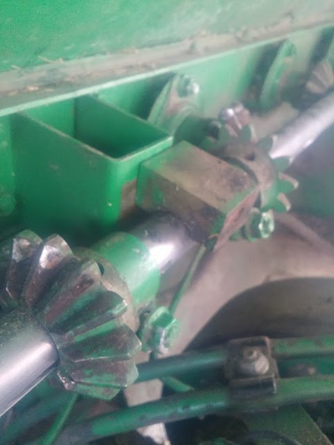

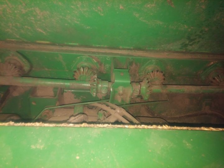

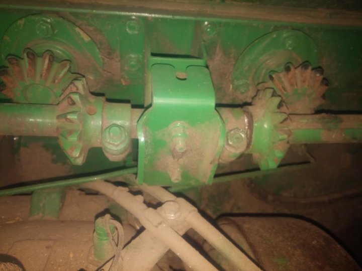

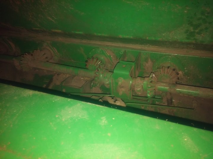

Powiem wam w tajemnicy, że prawdopodobnie będę pozywał JD o odszkodowanie. Pękł wałek który mnie kosztował 2300 zł i 1,5 dnia przestoju.

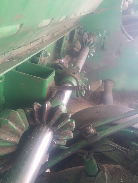

A pękł bo był źle w fabryce zamontowany. Wałek ma 3 pt. oparcia. Dwa po końcach to łożyska kulowe zwykłe. A na środku wałek jest objęty panewką drewnianą. I ta panewka była przykręcona do ramy w złym miejscu, przez co robiła z wałka banan. Ciągnęła go na dół na samym jego środku. Pochodził 5 sezonów aż przed wczoraj się urwał.
 leci pismo od prawnika do firmy JD z prośbą o ustosunkowanie się do zaistniałej sytuacji oraz propozycję rekompensaty

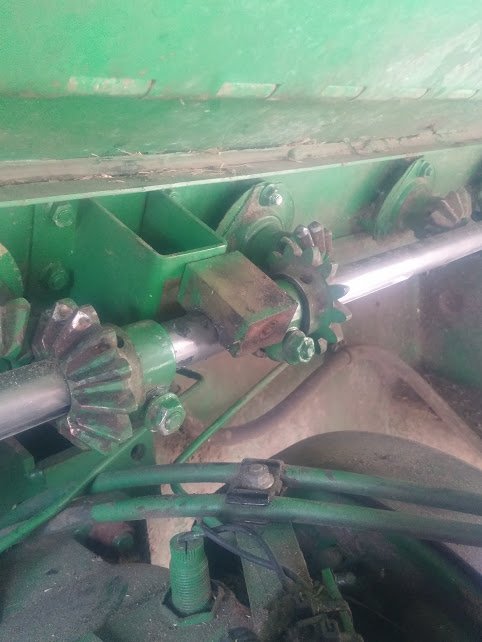

A tu zamontowany nowy wałek i zdjęcia gdzie powinna być panewka drewniana oraz wytarte miejsce gdzie była przez 5 lat. Była o 1 cm za nisko patrz drugie zdjęcie:

Wałek ma ponad 1,5 m długości i tylko 25,4 średnicy (j**ane cale nie mogłem nigdzie znaleźć pręta o takiej średnicy aby samemu wyfrezować miejsca pod kliny więc musiałem kupić nowy gotowy od JD). Wygięcie o 1 cm nie jest jakoś bardzo duże (i pewnie dlatego aż 5 lat chodził). Kciukiem samym gdy naciskałem go przed zamontowaniem panewki to z 0,5 cm ustępował.
Tryby to chodzą tam jak w kieracie, nie robią im różnicy jakieś wahnięcia o kilka mm.
A w fabryce zamontowali wałek, śruby od panewki są bardzo długie, więc gdy były luźno, nie dokręcone to nie wyginały wałka. Ktoś pneumatem bzyknął po nakrętkach które przydusiły panewkę a ta dopiero wałek i pewno  nawet nikt tego nie zauważył że jest krzywo i poszło na Polskę...

No tak. Na takie wygląda, jak by miało być wieczne i pewnie takie jest pod warunkiem że jest poprawnie zamontowane. To praktycznie żadnej siły nie przekazuje.
A tu panewka skręcona w swoje otwory za mocna wyciskała wałek na dół i ciągle był wygięty w kształt banana.
Tu już pęknięty, po między pierwszym trybem od panewki po prawo a obejmą blokującą przesuwania się tryba.

Tu widać gdzie powinna być drewniana panewka aby nie naciskać wałka. Widać też gdzie była poprzednio (brak lakieru)
