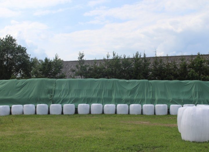

Jaka szerokość flizu najlepsza do okrywania sterty w układzie 4-3-2-1 i czym najlepiej go przycisnąć?
z oponami za dużo roboty a kotwy to i ręką możnacdobić trzy lata używam flizów i kołki się sprawdzają łatwo wbić i wyjąć i schować na drugi rok kupić można w sklepach ogrodniczych i rolniczych 25-50złotych paczka 50szt w zależności od długości i sklepu☺https://www.olx.pl/oferta/szpilki-kotwice-kolki-kotwy-agrowloknina-geowloknina-ogrod-CID757-IDzBulv.html coś takiego

Jeśli bele 120-130 cm to 10,4 szerokość.
Te szpilki próbowałem, wyrywają się. Chyba żeby jedną przy drugiej dawać xD Ogólnie takie wbijanie to później problem na mrozie nawet jakby się trzymały.
Ja obstawiam sianokiszonką i jest spokój. Zimą sobie odbieram belę z boku i podwijam fliz.

10,4m to już chyba do ziemi sięga ? to też nie bardzo bo bedzie "pleśnieć" włóknina jak wilgoć będzie od ziemi ciągła
Nic nie pleśnieje. Mam ponad 6cio letnie flizy i są cacy nawet jak były na ziemi końcówki...
Do ziemi przy 120cm, przy 130cm (miałem takie z Bellimy) to już nie.

Ile balotow wejdzie pod najwiekszy fliz, belki mam 125/130 (stalokomorowa, lecz na kompie mozna zmienic na 125/140)  i ile taki najwiekszy kosztuje, bo w tym roku musze zamowic.
Największy jest 15,6x25m... aczkolwiek niekoniecznie trzeba się tym sugerować tj szerokość swoją drogą ale chodzi o długość. 25m ciężko zwijać, zwłaszcza zimą. Może 12,5 wydaje się mało ale np. przy szerokości 10,4 jest długi na 15,8. Wg mnie optymalny.

I ile pod taki wejdzie tych moich balotow i jaka cena?
Według mnie 10,40 na 15,80 najbardziej uniwersalny ,spokojnie taki fliz można samemu założyć , no i potem tak jak pisze ASZv3  ze złożeniem nie będzie takiego problemu ,

A jaki fliz na 3-2-1?
Najmniejsza szerokość, czyli 9,80. Są długie na 12,5 lub 25m.
U mnie nie sięga widocznie bele większe ja porobiłem z druta haki w kształcie litery U i do nich przywiązuję sznurkiem w zeszłym roku zdało egzamin . Wstawię fotkę ile u mnie zakrywa tylko skończę młócić na razie zrolowałem 22bele .
