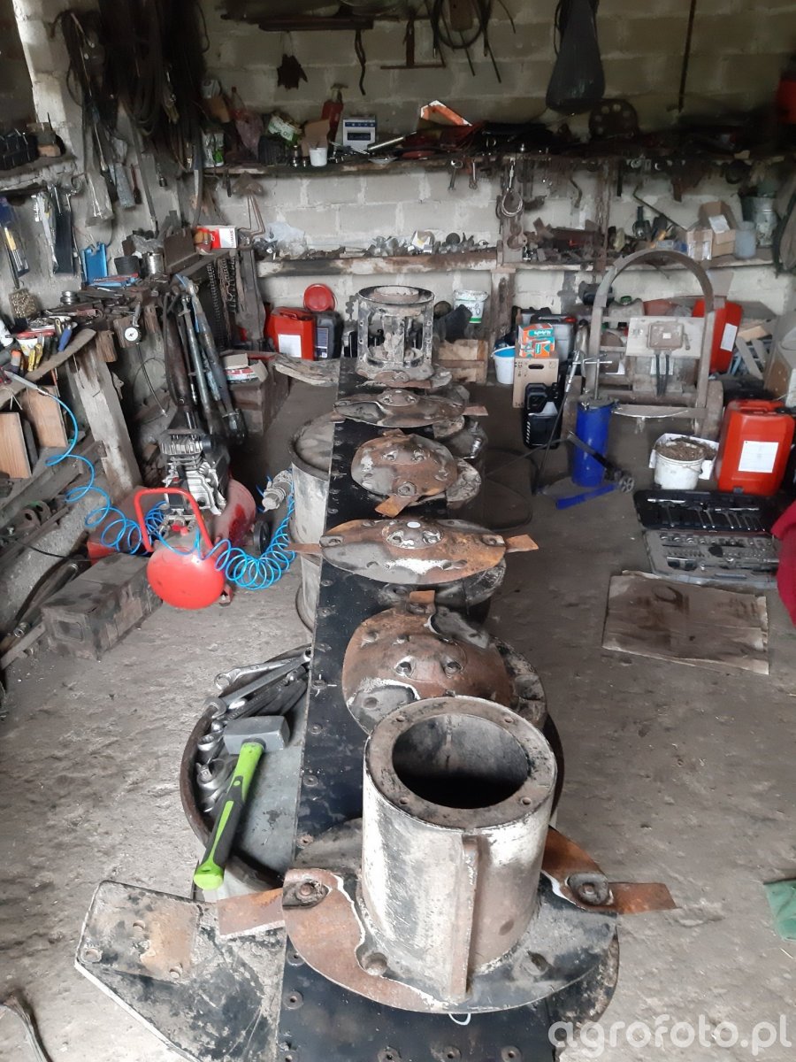

listwa prawie złożona :)
karip 20 Opublikowano 9 Lipca 2019 Co się stało z listwą? Przeglądając galerię widzę że masz ją ok 4 lat, jak oceniasz ten wyrób, ile kosi rocznie, jak sprawuje się kopiowanie? Odnośnik do komentarza https://www.agrofoto.pl/forum/gallery/image/758472-pronar-pdt260/#findComment-2534414
michalcium 1883 Opublikowano 9 Lipca 2019 Moja po ok 200 ha narazie bez awarii a tu co nie tak? Odnośnik do komentarza https://www.agrofoto.pl/forum/gallery/image/758472-pronar-pdt260/#findComment-2534418
deutzdx605 57 Opublikowano 10 Lipca 2019 już 3 raz padły łożyska, a olej zamienia się w śmierdzącą brązowa maź, teraz musiałem wymienić też obudowy bo wyrobiły się otwory. Kopiowanie akurat sprawuje się bardzo dobrze a kosze nia ok 60 ha rocznie tylko Odnośnik do komentarza https://www.agrofoto.pl/forum/gallery/image/758472-pronar-pdt260/#findComment-2534527
michalcium 1883 Opublikowano 10 Lipca 2019 To coś musi w tej listwie nie grać jeśli te łożyska tak siadają Odnośnik do komentarza https://www.agrofoto.pl/forum/gallery/image/758472-pronar-pdt260/#findComment-2534539
deutzdx605 57 Opublikowano 10 Lipca 2019 dlatego teraz kupiłem komplet łożysk KOYO i cała nowa obudowę i mam nadzieję że dłużej pochodzi Odnośnik do komentarza https://www.agrofoto.pl/forum/gallery/image/758472-pronar-pdt260/#findComment-2534543

zucielak3000d 294 Opublikowano 22 Września 2019 U mnie rozwala łożysko i piastę na dysku napędowym. Odnośnik do komentarza https://www.agrofoto.pl/forum/gallery/image/758472-pronar-pdt260/#findComment-2566933
Gość Opublikowano 22 Września 2019 Na koniec tamtego sezonu wyrwał się dysk z piastą co wchodzi napęd do listwy Odnośnik do komentarza https://www.agrofoto.pl/forum/gallery/image/758472-pronar-pdt260/#findComment-2567042
KacperDemczuk 440 Opublikowano 16 Czerwca 2021 Siemka podpowiesz jak zmienić łożysko na pierwszym bębnie to górne? Odnośnik do komentarza https://www.agrofoto.pl/forum/gallery/image/758472-pronar-pdt260/#findComment-2864682
Grabos1981 824 Opublikowano 16 Czerwca 2021 trzeba odkręcić listwe od ramy zdjąć taki krótki wał Kardana a reszta wymiany to jak w normalnym dysku 1 Odnośnik do komentarza https://www.agrofoto.pl/forum/gallery/image/758472-pronar-pdt260/#findComment-2864686
KacperDemczuk 440 Opublikowano 17 Czerwca 2021 (edytowane) No i właśnie tak zrobiłem, myślałem, że da się to jakoś zdjąć bez odkręcania listwy. A przy składaniu trzeba złożyć koła zębate na znak czy nie ma to znaczenia? Kupiłem łożyska najlepsze jakie mieli po 60zł i teraz zostało składać Edytowane 17 Czerwca 2021 przez KacperDemczuk Odnośnik do komentarza https://www.agrofoto.pl/forum/gallery/image/758472-pronar-pdt260/#findComment-2865232
