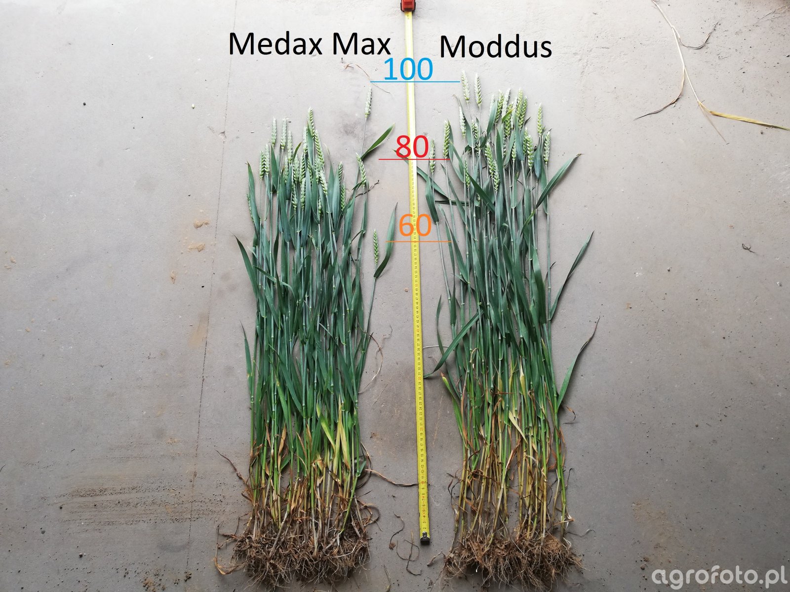

Porównanie stosowania regulatora wzrostu na 1 kolanko, zostało zastosowane po lewo Medax Max 0.33kg + 1l CCC, a po prawo Moddus 0.33l + 1l CCC. Na druga regulacje czyli na flage dostała na całość 0.17l moddus.
  • Root Admin
fifty fifty - jestem niemal przekonany że jego trzeba PERFEKCYJNIE trafić ze skracaniem. Mam kawałek zrobiony klasycznie czyli 1l ccc i 0.4kg medaxa i kawałek 1.8l ccc - wygląa tak samo.
Ale u mnie rotax był po poplonie i bardzo nie równo wschodziła pszenica na tym polu. Podczas zabiegu regulacji rośliny były różne i teraz ewidentnie czesc ma zbity kłos czesc nie, ale które to nie wiem.

20.04.19r - Regulacja na pół pola 0.33l Moddus + 1l CCC na drugie pół pola 0.33kg Medax Max + 1l CCC
