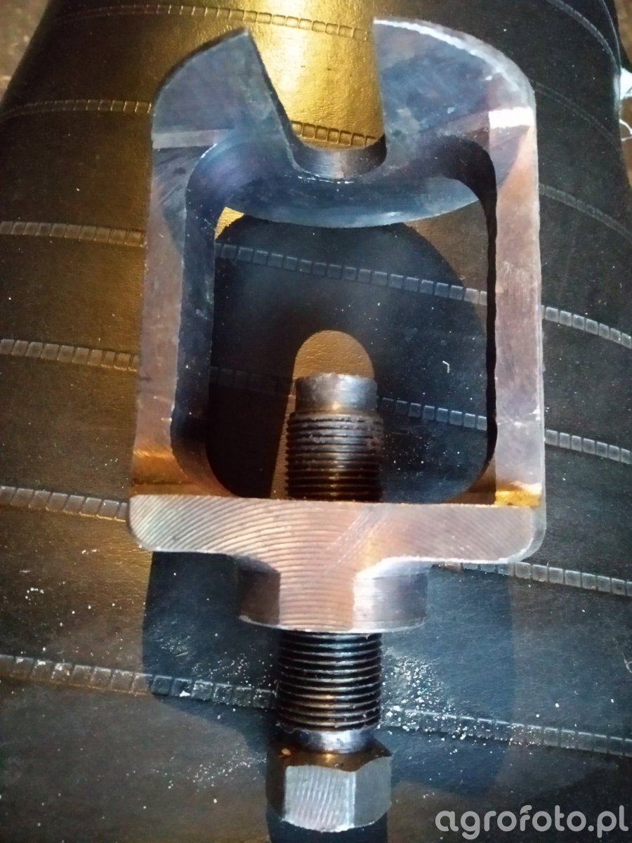

Nowy nabytek, ściągacz przegubów drążków kierowniczych, super sprawa 😁
Uziu92 9593 Opublikowano 28 Maja 2019 dużo taki ? musze kupić, bo ostatni mi się urwał, a młotkiem to raz pykniesz i wyskoczy a raz sklepiesz i nie chce iść. Odnośnik do komentarza https://www.agrofoto.pl/forum/gallery/image/755437-sciagacz-przegubow/#findComment-2513870
Genius9872 419 Opublikowano 28 Maja 2019 Uziu92 napisał: dużo taki ? musze kupić, bo ostatni mi się urwał, a młotkiem to raz pykniesz i wyskoczy a raz sklepiesz i nie chce iść. 45 zł kosztował , robi robotę w c330 chciałem wymienić przeguby przy kolumnie kierowniczej to zapomnij nie szło odjąć , nawet nakrętkę odkręciłem i jeździłem bez ... i nawet nie odpadło 😂 Odnośnik do komentarza https://www.agrofoto.pl/forum/gallery/image/755437-sciagacz-przegubow/#findComment-2513877
Uziu92 9593 Opublikowano 28 Maja 2019 ja w dziadkowej wymieniałem z rok temu i jakoś bez sciągacza wyskoczyły, jedno dobre uderzenie wystarczyło. Odnośnik do komentarza https://www.agrofoto.pl/forum/gallery/image/755437-sciagacz-przegubow/#findComment-2513883
Genius9872 419 Opublikowano 28 Maja 2019 ale wiesz jak sam wspomniałeś , raz wyjdzie samo lekko, a raz się męczysz pół dnia i efektu brak Odnośnik do komentarza https://www.agrofoto.pl/forum/gallery/image/755437-sciagacz-przegubow/#findComment-2513892
DANDYS 3339 Opublikowano 28 Maja 2019 to uderzasz po uchu wyskakuje ,chyba że zapieczone to tym naciagasz i uderzasz i dociagasz i znów, nie raz trzeba uważać bo jak wyskoczy to ściągacz potrafi odskoczyć i uderzyć Odnośnik do komentarza https://www.agrofoto.pl/forum/gallery/image/755437-sciagacz-przegubow/#findComment-2513909
bears 591 Opublikowano 28 Maja 2019 Zbędny bajer, wystarczy naciągnąć drążek rurką i walnąć raz w wąs i wyskakuje jak szalony. Jeszcze nie spotkałem takiego który by nie wyszedł do 3 uderzenia. Jak ktoś wali bez naprężenia to zapewne wali i pół dnia bez skutku. Odnośnik do komentarza https://www.agrofoto.pl/forum/gallery/image/755437-sciagacz-przegubow/#findComment-2514022
iron 1040 Opublikowano 28 Maja 2019 bears napisał: Zbędny bajer, wystarczy naciągnąć drążek rurką i walnąć raz w wąs i wyskakuje jak szalony. Jeszcze nie spotkałem takiego który by nie wyszedł do 3 uderzenia. Jak ktoś wali bez naprężenia to zapewne wali i pół dnia bez skutku. zbędny to jest twój komentarz .oczywiście da sie tak zrobić jak mówisz i zazwyczaj sam tak robię jak jest potrzeba ale chciał to sobie kupił o nie musi napierdalać młotkiem 1 Odnośnik do komentarza https://www.agrofoto.pl/forum/gallery/image/755437-sciagacz-przegubow/#findComment-2514028
Genius9872 419 Opublikowano 28 Maja 2019 Panowie bajer fajny mi się przydał , dla tego że jedno ramię co wychodzi od przekładni było spawane i nie chciałem walić młotem, żeby nie urwać , a z tego co widzę wymienić na nowe ramię to trochę zabawy i dałem sobie spokój, a na sianokosy nie będę rozwalał przekładni. Odnośnik do komentarza https://www.agrofoto.pl/forum/gallery/image/755437-sciagacz-przegubow/#findComment-2514141
