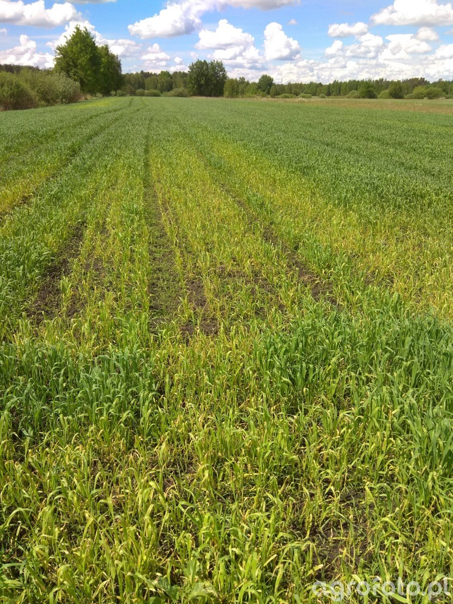

Co mu dolega? podejrzewam pH , wapno było dawane na wiosnę tylko jeszcze nie działa .
konrad1990 55 Opublikowano 23 Maja 2019 U mnie było podobnie tylko we wcześniejszej fazie. Normalnie został względem pozostałych i pożółkł, pH ok 4 ale nie tylko tam a problem był na jednej dzialce. Dostał mikro i po kilku dniach nie ten owies... Może też być z nadmiaru wilgoci... Odnośnik do komentarza https://www.agrofoto.pl/forum/gallery/image/754974-owies/#findComment-2511483
Karol06 390 Opublikowano 23 Maja 2019 Podobny owies miałem miejscami w tym roku. Ratowałem go mocznikiem, siarczanem magnezu, plonvit, tytanitem, żelazem i mikro komplexem(raz komplexem, raz plonvitem). Pomogło, owies bardzo dobrze się prezentuje po takiej zupie. Odnośnik do komentarza https://www.agrofoto.pl/forum/gallery/image/754974-owies/#findComment-2511489
ZELKOW 1374 Opublikowano 23 Maja 2019 jakie wapno dawałeś? Odnośnik do komentarza https://www.agrofoto.pl/forum/gallery/image/754974-owies/#findComment-2511519
krystekc355 196 Opublikowano 23 Maja 2019 Pewnie brak magnezu jak to bywa w owsie Odnośnik do komentarza https://www.agrofoto.pl/forum/gallery/image/754974-owies/#findComment-2511579
Sebusk 48 Opublikowano 23 Maja 2019 kizeryt pomoże na takie coś? Czy już za późno na posypowe nawozy? Odnośnik do komentarza https://www.agrofoto.pl/forum/gallery/image/754974-owies/#findComment-2511601
ZELKOW 1374 Opublikowano 23 Maja 2019 jeśli chcesz ratować to dolistnie Odnośnik do komentarza https://www.agrofoto.pl/forum/gallery/image/754974-owies/#findComment-2511607
Sebusk 48 Opublikowano 23 Maja 2019 No mam u mnie nie aż takie place ale widać ewidentne braki. Paski na liściach jasne ciemne na przemian. Odnośnik do komentarza https://www.agrofoto.pl/forum/gallery/image/754974-owies/#findComment-2511609
ZELKOW 1374 Opublikowano 23 Maja 2019 ph i może próchnica też kuleje porządna dawka obornika i wapna na przyszłość i po kłopocie , a teraz mikro, siarczan magnezu, mocznik dolistnie i trochę go odratujesz Odnośnik do komentarza https://www.agrofoto.pl/forum/gallery/image/754974-owies/#findComment-2511612
rolkam72 28 Opublikowano 23 Maja 2019 Miałem miejscami podobnie i prysłem siarczanem z mocznikiem. Po tygodniu już było widać efekt a obecnie po tych deszczach wygląda bardzo ładnie Odnośnik do komentarza https://www.agrofoto.pl/forum/gallery/image/754974-owies/#findComment-2511679
tytanowyJanusz 5773 Opublikowano 24 Maja 2019 Karol06 napisał: Podobny owies miałem miejscami w tym roku. Ratowałem go mocznikiem, siarczanem magnezu, plonvit, tytanitem, żelazem i mikro komplexem(raz komplexem, raz plonvitem). Pomogło, owies bardzo dobrze się prezentuje po takiej zupie. Też jestem zadowolony z Intermagu😉 Odnośnik do komentarza https://www.agrofoto.pl/forum/gallery/image/754974-owies/#findComment-2511872
dawid15c 11 Opublikowano 24 Maja 2019 ja mam podobnie w mieszance jeczmnienia i pszenicy sprobuje mocznikie i siarczanem magnezu ile kg dac na h? Odnośnik do komentarza https://www.agrofoto.pl/forum/gallery/image/754974-owies/#findComment-2511940
