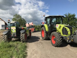

Claas ARION 630 + głębosz łąkowy PANBUSTER
Głębosz łąkowy produkcji irlandzkiej. Nowość w Polsce ;) W wolnej chwili wrzucę fotki z pracy na glebie organicznej wraz z opisem jak to działa :) Ogólnie myślę, że warto po tym jakie efekty widziałem w materiałach producenta.
