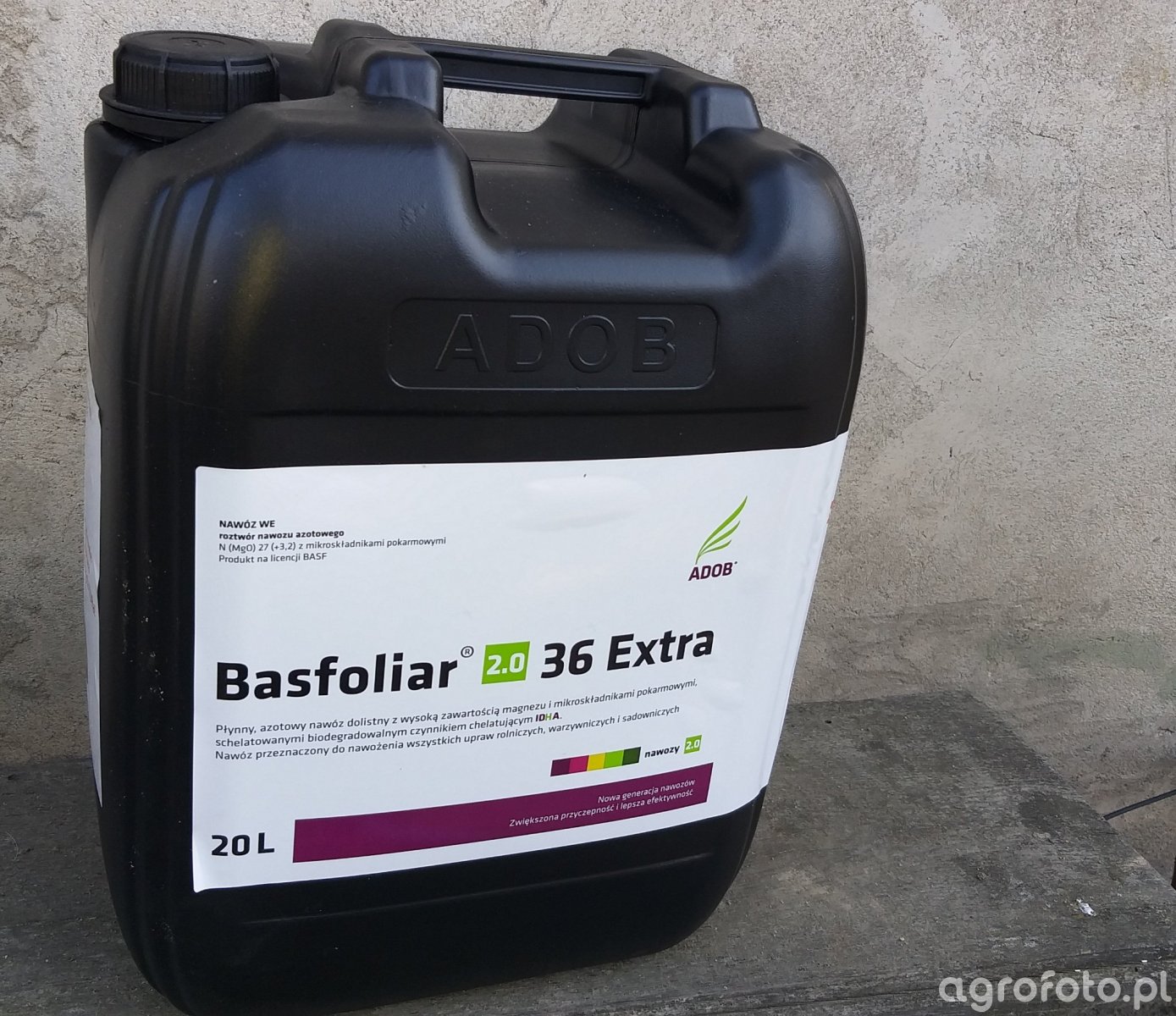

Stosuje ktoś to? Kupiłem to pierwszy raz i dałem 8l na ha + 7kg siarczanu magnezu będzie ok?
jacek37 48 Opublikowano 20 Maja 2019 Ja stosuje są efekty bardzo dobre 1 Odnośnik do komentarza https://www.agrofoto.pl/forum/gallery/image/754533-basfoliar-36-extra/#findComment-2509663
Gość Opublikowano 20 Maja 2019 Jakie? Odnośnik do komentarza https://www.agrofoto.pl/forum/gallery/image/754533-basfoliar-36-extra/#findComment-2509679
jacek37 48 Opublikowano 20 Maja 2019 Zastosuj a zobaczysz 1 Odnośnik do komentarza https://www.agrofoto.pl/forum/gallery/image/754533-basfoliar-36-extra/#findComment-2509682
Gość Opublikowano 20 Maja 2019 Dzięki za obszerną i jakże pełną szczegółów odpowiedź. Odnośnik do komentarza https://www.agrofoto.pl/forum/gallery/image/754533-basfoliar-36-extra/#findComment-2509683
jacek37 48 Opublikowano 20 Maja 2019 Szybciej jest widoczny wzrost roślin są zdrowsze mniej podatne na choroby azot jest szybko pobrany 1 Odnośnik do komentarza https://www.agrofoto.pl/forum/gallery/image/754533-basfoliar-36-extra/#findComment-2509687
Toru 17 Opublikowano 20 Maja 2019 8l to na bogato, ja daje 4-5l 1 Odnośnik do komentarza https://www.agrofoto.pl/forum/gallery/image/754533-basfoliar-36-extra/#findComment-2509700
tytanowyJanusz 5245 Opublikowano 20 Maja 2019 8l to aż za bogato przy 27%N-efekt na pewno będzie widoczny; dla czego siarczanu magnezu tylko 7kg przecież to jest niedrogi nawóz a zaszkodzić nie zaszkodzi- ja bym walił te 5kg na każde 100l 1 Odnośnik do komentarza https://www.agrofoto.pl/forum/gallery/image/754533-basfoliar-36-extra/#findComment-2509709
krzysiek277 1625 Opublikowano 20 Maja 2019 Byłem na polu i efekt już widać zboże ciemniejsze a minęło 3dni 7kg bo szukałem na necie ile można tego dosypać do basfoliaru to nic nie wyczytałem I wcześniej pryskałem juz 2x siarczanem raz z herbicydem (mustang) drugi raz z mocznikiem na tych roślinach I planuję za jakiś tydzień poprawić jeszcze raz siarczan + basfoliar Czy nie za dużo będzie tego dokarmiania nie stanie się coś? Odnośnik do komentarza https://www.agrofoto.pl/forum/gallery/image/754533-basfoliar-36-extra/#findComment-2509716
pedro2 10783 Opublikowano 20 Maja 2019 Portfel schudnie 😋 1 Odnośnik do komentarza https://www.agrofoto.pl/forum/gallery/image/754533-basfoliar-36-extra/#findComment-2509719
jacek37 48 Opublikowano 20 Maja 2019 Z herbicydem to się nie stosuje raczej 1 Odnośnik do komentarza https://www.agrofoto.pl/forum/gallery/image/754533-basfoliar-36-extra/#findComment-2509720
krzysiek277 1625 Opublikowano 20 Maja 2019 Jacek na etykiecie mustangu pisze że można za to połączyłem i nic się nie stało Inaczej bym nie mieszał Odnośnik do komentarza https://www.agrofoto.pl/forum/gallery/image/754533-basfoliar-36-extra/#findComment-2509726
pedro2 10783 Opublikowano 20 Maja 2019 Można, ale to trochę bez sensu odżywiać i odchwaszczanie. U mnie ta sama sytuacja bo nie ma innego wyjścia, zboże wyrosło, ścieżek nie ma i muszę połączyć Odnośnik do komentarza https://www.agrofoto.pl/forum/gallery/image/754533-basfoliar-36-extra/#findComment-2509729
jacek37 48 Opublikowano 20 Maja 2019 Ja daje razem z grzybowskami T1iT2 Odnośnik do komentarza https://www.agrofoto.pl/forum/gallery/image/754533-basfoliar-36-extra/#findComment-2509732
jakub2812 23 Opublikowano 20 Maja 2019 Ja dalem ostatnio to 6l mocznik jakies 7kg i 10kg siarczanu. efekty super po nim sa, stosuje kilka lat i jestem zadowolony. Znam kogos kto daje tego mase na wszystkie rosliny i ma super efekty :) Odnośnik do komentarza https://www.agrofoto.pl/forum/gallery/image/754533-basfoliar-36-extra/#findComment-2509775
Bartek933 5824 Opublikowano 20 Maja 2019 Ja kupuję ADOB Mikro, 130zł netto 20l i stosuję razem z siarczanem jako dodatek do T1 Odnośnik do komentarza https://www.agrofoto.pl/forum/gallery/image/754533-basfoliar-36-extra/#findComment-2509776
krzysiek277 1625 Opublikowano 20 Maja 2019 Ja za to zapłaciłem 136zł brutto (20l) to chyba cena dobra Na przyszły rok wszystko tym pryskam Odnośnik do komentarza https://www.agrofoto.pl/forum/gallery/image/754533-basfoliar-36-extra/#findComment-2509780
daro189 66 Opublikowano 20 Maja 2019 Droga ta woda z mocznikiem Odnośnik do komentarza https://www.agrofoto.pl/forum/gallery/image/754533-basfoliar-36-extra/#findComment-2509781
ZELKOW 1348 Opublikowano 20 Maja 2019 a poza magnezem i azotem jaki on ma skład? bo rzeczywiście za te dwa składniki to drogo, a odcień zieleni to sam siarczan Ci robi, przeleć oddzielnie na jednym polu to się przekonasz Odnośnik do komentarza https://www.agrofoto.pl/forum/gallery/image/754533-basfoliar-36-extra/#findComment-2509812
daro189 66 Opublikowano 20 Maja 2019 W basfoliarze: 362g azotu w litrze, magnezu 43g na litr. Przy dawce 10l na hektar to ~3,7 kg azotu i ~0,4 kg magnezu i cena 65zł. Czyli 8kg mocznika + 3kg siarczanu magnezu. Czyli ~20zł. Dodaj najtańszy adiuwant, dodaj dowolne aminokwasy a i tak będziesz do przodu. Nie wiem czym tu się zachwycać Odnośnik do komentarza https://www.agrofoto.pl/forum/gallery/image/754533-basfoliar-36-extra/#findComment-2509813
tytanowyJanusz 5245 Opublikowano 20 Maja 2019 na pewno ma jeszcze jakieś mikroelementy w śladowych ilościach; szkoda tylko że nie ma P i K Odnośnik do komentarza https://www.agrofoto.pl/forum/gallery/image/754533-basfoliar-36-extra/#findComment-2509853
Bartek933 5824 Opublikowano 20 Maja 2019 P i K ma być ale pod rośliną P i K ma być ale pod rośliną Odnośnik do komentarza https://www.agrofoto.pl/forum/gallery/image/754533-basfoliar-36-extra/#findComment-2509860
krzysiek277 1625 Opublikowano 20 Maja 2019 1 godzinę temu, ZELKOW napisał: a poza magnezem i azotem jaki on ma skład? bo rzeczywiście za te dwa składniki to drogo, a odcień zieleni to sam siarczan Ci robi, przeleć oddzielnie na jednym polu to się przekonasz On ma takie składniki Azot Miedź Magnan Molibden Żelazo Cynk Bor Odnośnik do komentarza https://www.agrofoto.pl/forum/gallery/image/754533-basfoliar-36-extra/#findComment-2509861
daro189 66 Opublikowano 20 Maja 2019 Ma te składniki, ale w znikomej ilości Porównaj skład z basfoliara w gramach do takich nawozów jak choćby grinlist max, na tą chwile kosztuje on jakieś 7zł za litr, a składem bije tą wode z mocznikiem na głowe. Odnośnik do komentarza https://www.agrofoto.pl/forum/gallery/image/754533-basfoliar-36-extra/#findComment-2509865
krzysiek1979 387 Opublikowano 20 Maja 2019 Na pszenice dawałem nawet 10 litry jednorazowo na 300 l wody .Na nakladkach troche przypalilo pryskane tak aby nie było słońca.Mocznik z siarczanem da taki sam efekt wizualny nie wiem tylko jak on się ma do presji chorób grzybowych porównując do samego mocznika. Odnośnik do komentarza https://www.agrofoto.pl/forum/gallery/image/754533-basfoliar-36-extra/#findComment-2509866
daro189 66 Opublikowano 20 Maja 2019 Mocznik i basfoliar mają w sobie azot amidowy. Odnośnik do komentarza https://www.agrofoto.pl/forum/gallery/image/754533-basfoliar-36-extra/#findComment-2509873
