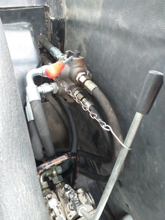

LuckyLuke12345 230 Opublikowano 20 Maja 2019 7 godzin temu, PRIMO napisał: A tak się zastanawiałem kto dopatrzy ten "łańcuszek " BRAWO @zetorki12 Zagadka sfinksa Odnośnik do komentarza https://www.agrofoto.pl/forum/gallery/image/754505-hydraulika-ursus/page/2/#findComment-2509655

Rambo2 133 Opublikowano 20 Maja 2019 "Funkcja" -stały przepływ? Odnośnik do komentarza https://www.agrofoto.pl/forum/gallery/image/754505-hydraulika-ursus/page/2/#findComment-2509712
lukbold 1063 Opublikowano 20 Maja 2019 (edytowane) https://sklepdlarolnika.pl/pl/p/Rozdzielacz-hydrauliczny-2-sekcyjny-40L-z-jedna-sekcja-z-zatrzaskiem/15660 no w zasadzie jak dla mnie trzeba by jeszcze sekcje nurnikową do obsługi przyczep Edytowane 20 Maja 2019 przez lukbold Odnośnik do komentarza https://www.agrofoto.pl/forum/gallery/image/754505-hydraulika-ursus/page/2/#findComment-2509717
Gość Opublikowano 20 Maja 2019 @lukbold ten rozdzielacz co wstawiłeś to jest do TURa a ja mam na dżojstiku 3 sekcyjny a ten zawór wstawiłem po to żeby przekierowywać zasilanie na TURa albo na złącza hydrauliczne. Odnośnik do komentarza https://www.agrofoto.pl/forum/gallery/image/754505-hydraulika-ursus/page/2/#findComment-2509765
lukbold 1063 Opublikowano 20 Maja 2019 a czym się różni rozdzielacz od tura od każdego innego rozdzielacza? a poza tym rozdzielacz od tura wpina się szeregowo miedzy pompę a rozdzielacz traktora i nic nie trzeba przekierowywać, nie trzeba się bawić w jakieś łańcuszki i inne kombinacje.. ot po prostu wszystko działa niezależnie Odnośnik do komentarza https://www.agrofoto.pl/forum/gallery/image/754505-hydraulika-ursus/page/2/#findComment-2509818
Gość Opublikowano 20 Maja 2019 Primo , rozumiem że to potrzebne . No ale strasznie to jakoś przekombimowane . Nie dało się tego jakoś prościej ? Odnośnik do komentarza https://www.agrofoto.pl/forum/gallery/image/754505-hydraulika-ursus/page/2/#findComment-2509890
LuckyLuke12345 230 Opublikowano 20 Maja 2019 6 godzin temu, PRIMO napisał: @lukbold ten rozdzielacz co wstawiłeś to jest do TURa a ja mam na dżojstiku 3 sekcyjny a ten zawór wstawiłem po to żeby przekierowywać zasilanie na TURa albo na złącza hydrauliczne. Wow ale ty masz cywilizację😁 Odnośnik do komentarza https://www.agrofoto.pl/forum/gallery/image/754505-hydraulika-ursus/page/2/#findComment-2509920
Gość Opublikowano 20 Maja 2019 1 godzinę temu, zetorki12 napisał: Primo , rozumiem że to potrzebne . No ale strasznie to jakoś przekombimowane . Nie dało się tego jakoś prościej ? Przekombinowane to by było jakbym zamiast tego zaworu wstawił nowy rozdzielacz na elektrozaworach np od fynda. Ps. niewiesz przypadkiem co to za smrodek pałęta się w temacie? Odnośnik do komentarza https://www.agrofoto.pl/forum/gallery/image/754505-hydraulika-ursus/page/2/#findComment-2509967
Gość Opublikowano 20 Maja 2019 O kim Ty ? Wydaje mi się że dekiel pod pompę był by fajniejszy . Strasznie dużo tego wszystkiego w środku Ci się narobiło . Ja chyba narazie rypnę sobie dwa zawory trójdrożne z tyłu i też będzie . Odnośnik do komentarza https://www.agrofoto.pl/forum/gallery/image/754505-hydraulika-ursus/page/2/#findComment-2509974
Gość Opublikowano 20 Maja 2019 @zetorki12 o tym co ciągle lajkuje pod moimi postami. Ja mam ursusa 5314 a nie szaśćdziesiune . Odnośnik do komentarza https://www.agrofoto.pl/forum/gallery/image/754505-hydraulika-ursus/page/2/#findComment-2509993
