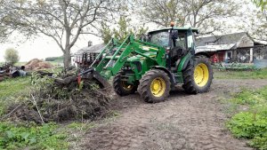

kuba5r 18 Opublikowano 6 Maja 2019 Oryginalne się nie zmieszczą, nie będziesz mógł opuścić ładowacza bo jest zbyt krótki i belka jest za blisko. Masa ładowacza nie wystarcza? U nas nigdy nie było problemu żeby przodek zrywało Odnośnik do komentarza https://www.agrofoto.pl/forum/gallery/image/753634-john-deere-5080r-583/#findComment-2502196
Bartek933 5574 Opublikowano 6 Maja 2019 Samo obciążenie ładowaczem nie wystarcza? Odnośnik do komentarza https://www.agrofoto.pl/forum/gallery/image/753634-john-deere-5080r-583/#findComment-2502197
artur125 1328 Opublikowano 6 Maja 2019 jak już tura nie odpinasz , to chyba można do łyżki ziemi nabrać. Uniwersalny obciążnik, i do tego łatwa korekta masy🤔 1 Odnośnik do komentarza https://www.agrofoto.pl/forum/gallery/image/753634-john-deere-5080r-583/#findComment-2502207
Gość Opublikowano 6 Maja 2019 a po ciula świrujesz z balastem jak masz tura ?? Odnośnik do komentarza https://www.agrofoto.pl/forum/gallery/image/753634-john-deere-5080r-583/#findComment-2502226
Julo03108 63 Opublikowano 6 Maja 2019 kuba5r napisał: Oryginalne się nie zmieszczą, nie będziesz mógł opuścić ładowacza bo jest zbyt krótki i belka jest za blisko. Masa ładowacza nie wystarcza? U nas nigdy nie było problemu żeby przodek zrywało Zawsze byłoby pare kilo więcej, a przód podrywa przy połowie naszych maszyn Bartek933 napisał: Samo obciążenie ładowaczem nie wystarcza? Niestety nie wystarcza, przy połowie naszych maszyn jeździmy z przodem w górzebukat82 napisał: a po ciula świrujesz z balastem jak masz tura ?? Sam tur to za mało, a z łyżką źle się jeździ przy np siewieartur125 napisał: jak już tura nie odpinasz , to chyba można do łyżki ziemi nabrać. Uniwersalny obciążnik, i do tego łatwa korekta masy🤔 Ale niewygodne do jazdy Odnośnik do komentarza https://www.agrofoto.pl/forum/gallery/image/753634-john-deere-5080r-583/#findComment-2502242
DANDYS 3331 Opublikowano 6 Maja 2019 A może beczkę ładna i zrobić do tura balast przyczepiony?czy zly pomysł Odnośnik do komentarza https://www.agrofoto.pl/forum/gallery/image/753634-john-deere-5080r-583/#findComment-2502244
pisklaczun 122 Opublikowano 6 Maja 2019 znajomy wylal sobie obciążnik montowany na euro ramkę jak lyzke Odnośnik do komentarza https://www.agrofoto.pl/forum/gallery/image/753634-john-deere-5080r-583/#findComment-2502268
kuba5r 18 Opublikowano 6 Maja 2019 31 minut temu, Julo03108 napisał: Niestety nie wystarcza, przy połowie naszych maszyn jeździmy z przodem w górze To za duże maszyny jak tak U mnie zawsze siałem z łyżką z przodu czyli +300 kg, z tyłu siewnik nabudowany ok 2 ton zasypany i nie było najmniejszego problemu, a w łyżkę zawsze jakieś kamienie można wrzucić co urosną przed agregatem 35 minut temu, Julo03108 napisał: Ale niewygodne do jazdy To może koła zalać płynem? Odnośnik do komentarza https://www.agrofoto.pl/forum/gallery/image/753634-john-deere-5080r-583/#findComment-2502272
krzysio22 1016 Opublikowano 6 Maja 2019 Ale po co wybijać tura i most, lepiej już odżałować i kupić kilka walizek, niż potem bulić za luzy w osi i turze... 1 Odnośnik do komentarza https://www.agrofoto.pl/forum/gallery/image/753634-john-deere-5080r-583/#findComment-2502276
pisklaczun 122 Opublikowano 6 Maja 2019 Najlepiej to Koła zalać płynem i najtaniej Odnośnik do komentarza https://www.agrofoto.pl/forum/gallery/image/753634-john-deere-5080r-583/#findComment-2502282
Skoczek1994 509 Opublikowano 6 Maja 2019 @krzysio22 To dociążając przodek obciążnikami zamiast ładowaczem most nie cierpi? Ciekawa teoria. 2 Odnośnik do komentarza https://www.agrofoto.pl/forum/gallery/image/753634-john-deere-5080r-583/#findComment-2502286
Gość Opublikowano 7 Maja 2019 To może zdemontować tura żeby się nie wybił na sworzniach .. od samej jazdy coż się porobi, od ciągłej pracy nim to prędzej z łyżką w polu jeździ się nie najgorzej, no chyba że w sadzie Odnośnik do komentarza https://www.agrofoto.pl/forum/gallery/image/753634-john-deere-5080r-583/#findComment-2502327
stempos1980 7985 Opublikowano 7 Maja 2019 8 godzin temu, Skoczek1994 napisał: @krzysio22 To dociążając przodek obciążnikami zamiast ładowaczem most nie cierpi? Ciekawa teoria. Też cierpi tylko tur od osi ile wystaje a ile będą obciążniki wystawiać. Jazda po wyboistej drodze z turem a z obciążnikami niby taka sama tylko że z turem bardziej gniecie na przodek i swożeń osi i zwrotnicy dostają po tyłku 1 Odnośnik do komentarza https://www.agrofoto.pl/forum/gallery/image/753634-john-deere-5080r-583/#findComment-2502333
robi57362 2662 Opublikowano 7 Maja 2019 jak mocno tur dusi przodek to znaczy że go dociaza zrzuci wystajacego sporo do przodu tura i zeby bylo to samo bedzie musial zalozyc większy ciężar niz tur bo dzwignia będzie mniejsza 1 Odnośnik do komentarza https://www.agrofoto.pl/forum/gallery/image/753634-john-deere-5080r-583/#findComment-2502343
Skoczek1994 509 Opublikowano 7 Maja 2019 (edytowane) Właśnie w tym rzecz, ładowacz robi za niezły obciążnik. Żeby uzyskać taki sam efekt tymi walizkami to ile trzeba tego nakłaść? Pewnie ponad tonę. Skoro ładowacz plus jakiś drobny osprzęt (tu ciekawym pomysłem mógł by być jakiś kompaktowy obciążnik na tura, który nie musi być tak bardzo ciężki bo odległość od osi zrobi swoje) to znaczy tylko tyle że maszyny które dźwiga są ponad możliwości tego ciągnika. Można tak dokładać obciążenia, i czepiać coraz większy cięższy sprzęt, ale wszystko ma swoje granice wytrzymałości i tyle w temacie... Edytowane 7 Maja 2019 przez Skoczek1994 Odnośnik do komentarza https://www.agrofoto.pl/forum/gallery/image/753634-john-deere-5080r-583/#findComment-2502366
krzysio22 1016 Opublikowano 7 Maja 2019 (edytowane) To załóż na mtza obciążniki i odepnij tura, a jezdzij z turem i obciążnikiem na nim, komfort jazdy bez tura bedzie bez porównania i sam po jakimś czasie stwierdzisz, że to co napsialem wyzej z wybijaniem tura i osi ma sens. Sam w tym roku założyłem łyżkę żeby dowieźć kukurydzy i nawozu do siewnika, po jednym przejeździe odczepilem to w cholerę, nigdy więcej, może jak tur wystaje mniej niż pół metra przed ciągnik to ma jakis sens, ale jak u nas spokojnie mieszczą sie obciążniki i jest jeszcze duzo luzu to napewno nie zda to egzaminu Edytowane 7 Maja 2019 przez krzysio22 Odnośnik do komentarza https://www.agrofoto.pl/forum/gallery/image/753634-john-deere-5080r-583/#findComment-2502372
Skoczek1994 509 Opublikowano 7 Maja 2019 Miałem obciążniki, i sam ładowacz bez osprzętu daje lepsze dociążenie niż one. Uzyskując takie samo dociążenie obciążnikami co ładowaczem oś w obu przypadkach cierpi tak samo. Mi jazda z łyżką jakoś bardzo nie przeszkadza, na pewno nie na tyle bym miał zakładać i zdejmować obciążniki co chwilę. Odnośnik do komentarza https://www.agrofoto.pl/forum/gallery/image/753634-john-deere-5080r-583/#findComment-2502375
Gość Opublikowano 7 Maja 2019 Nie cierpi oś tylko przy zalanych kołach wiec tu radzę szukać rozwiązania jesli macie na uwadze uszczerbek osi itp Odnośnik do komentarza https://www.agrofoto.pl/forum/gallery/image/753634-john-deere-5080r-583/#findComment-2502405
Gość Opublikowano 7 Maja 2019 w ładowaczu włączysz amortyzację i płynnie to chodzi na wybojach a walizy wiszą sztywno i cisną Odnośnik do komentarza https://www.agrofoto.pl/forum/gallery/image/753634-john-deere-5080r-583/#findComment-2502438
kuba5r 18 Opublikowano 7 Maja 2019 Dokładnie, to jest krótki ciągnik i bez tura robi się strasznie skoczny, dużo wygodniej się jeździ z ładowaczem i to najlepiej czymś dociążonym. Odnośnik do komentarza https://www.agrofoto.pl/forum/gallery/image/753634-john-deere-5080r-583/#findComment-2502447
Gość Opublikowano 7 Maja 2019 Potwierdzam..... Ładowacz tu pomaga i odpinanie i dodawanie obcieznikow to poroniony pomysł. Odnośnik do komentarza https://www.agrofoto.pl/forum/gallery/image/753634-john-deere-5080r-583/#findComment-2502449
krzysio22 1016 Opublikowano 7 Maja 2019 Poronionym pomysłem jest czepianie łyżki z ziemią jako obciążnik albo uczepić obciążnik na tura. Odnośnik do komentarza https://www.agrofoto.pl/forum/gallery/image/753634-john-deere-5080r-583/#findComment-2502450
Gość Opublikowano 7 Maja 2019 Twoja błędna teoria legla i nic na to nie poradzisz...mlody jesteś i musisz się uczyć od starszych. Odnośnik do komentarza https://www.agrofoto.pl/forum/gallery/image/753634-john-deere-5080r-583/#findComment-2502455
Rolnik7343 5862 Opublikowano 7 Maja 2019 Tur pomaga i to bardzo i druga sprawa że tur ważący powiedzmy 700kg tak samo dociąża przód co obciążnik 1t Odnośnik do komentarza https://www.agrofoto.pl/forum/gallery/image/753634-john-deere-5080r-583/#findComment-2502458
Bartek933 5574 Opublikowano 7 Maja 2019 To już chyba trochę naciągane Odnośnik do komentarza https://www.agrofoto.pl/forum/gallery/image/753634-john-deere-5080r-583/#findComment-2502465
