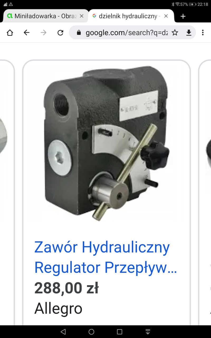

Pompę to mam coś 55 litry za 350 zł chyba nowa, z agricola .. Trochę za duża i musiałem zmniejszać obroty .... Dzielnik taki z regulacja przepływu...
Ja, dałem coś 250 zł dokładnie taki jak niżej...
Tu masz prostota montażu... W ten otwór co widać  idzie zasilanie z pompy... A z drugiej strony masz jeden otwór na arbitrol drugi na rozdzielacz hydrauliczny...
Co do pompy co podałeś od mtz  to bardzo dobra i tania i wystarczająca...

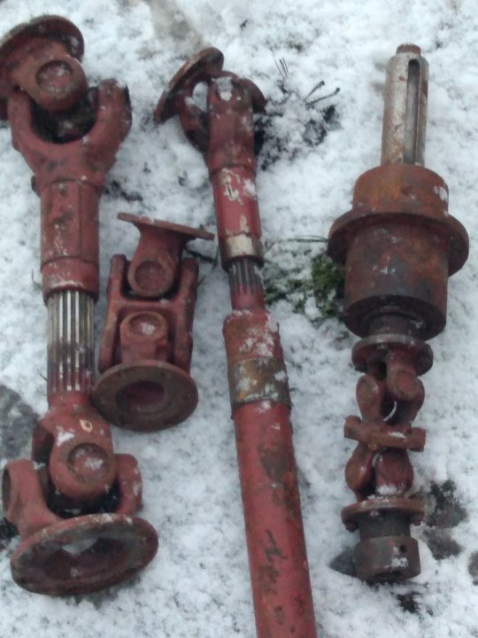

Ta pompę co masz to pojdzie bezpośrednio na kardan..... Ja musiałem zrobić na pasek bo trza było obroty zmniejszyć na mojej pompie  bo dusiło silnik na jalowych obrotach
Z tym że mam przegub/kardan na napęd na koło pasowe na ramie.... które potem napędza pompę... koło łożyskowane do pompy.
Gdzieś widziałem filmik jak gość osadzał taka pompę jak masz bezpośrednio na kole pasowym waLu silnika
Dospawal tulejkę z frezem wewnętrznym do flanszy i potem to do koła pasowego i na to nasadzil pompę.... Która tyz do silnika umocował aby była jadna całość

Patrz jaki zestaw dziś zdobyłem na złomie po 3 zł kg...
