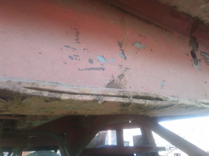

płaskownik na ramie
czy ten płaskownik na ramie przyczepy Autosan d47 mogę wyciąć i zaspawać na nowo czy on jest potrzebny i nie można tego robić?
bratrolnika napisał:
Oglądam zdjęcie na telefonie i za bardzo nie widzę, ale czy ten płaskownik jest w poziomie przyspawany??? Jeśli tak to on tam żadnej funkcji nie spełnia, równie dobrze w jego miejscu może być bambusowy patyk. Jeśli chcesz wzmocnić ramę to powinieneś ją wzmacniać w pionie
z racji że są święta powstrzymam się od złośliwości! w każdej konstrukcji gdzie schematem statycznym jest belka obciążona siłami zginajacymi (ciężar ladunku) występuja w przekroju nosnym dwie strefy w tym przypadku górna sciskana i dolna rozciągana! bardzo dobrze że jest płaskownik na dole dodatkowy bo zwiększa pole przekroju strefy rozciąganej przez co może przenieść większe obciążenia kolejna sprawa jest wyobczenie/zwichrowanie pasa dolnego (wzmocnienie poprzez zamknięcie profila/żebra). dodatkowy płaskownik jak i zamknięcie profila są wskazane. zamknięcie profila mało da jeśli najważniejszy pas dolny jest za słaby.. A i odwrotnie to akurat widzimy na zdjęciu;) tutaj pas dolny jest mocno zwichrowany:D możliwe że miejscami stal już się uplastycznila.. dac nowy płaskownik od dołu spawy ciągle na linii łączenia plus pionowy płaskownik do zamknięcia profilu będzie śmigala. wesołych świąt
Nie musisz, jak masz coś mądrego do powiedzenia to warto wysłuchać
Moim zdaniem tej ramie bardziej pomoże płaskownik 10mm zamykający ramę niż ta bida na płasko od dołu
projektuje konstrukcję stalowe;) tutaj na zdjęciu jest szereg nieprawidłowości; dodatkowy płaskownik nie jest dobrze zespolony z rana główna:) dodatkowo jest już zwichrowana rama. zamknąć profil tak, ale rowniez zespawac uczciwie płaskownik z rama. nawet zamknięcie profila nie musi być na całości wystarczy w strefie największego momentu zginajacego. trzeba by było przeliczyć ale myślę że od 1/4 rozstawu podpor można śmiało pominąć
