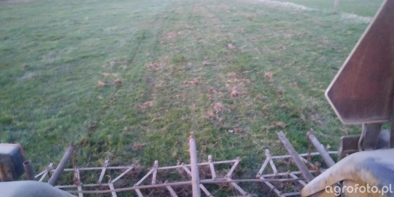

Jak myślicie takie bronowanie łąki ma jakieś zalety? Chodziło mi zeby kretowiny rozwalić a przy okazji może da to jakieś inne pozytywy, zwykle robiłem to szyna ale bronę myślę ładnie przeczesza trawkę :D

O profesjonalnie napisane :D chodzilo mi żeby mchy pozrywać ale efekt trochę słaby.

No jako taki brony dały radę :D choć zwykle robiłem to szyna.

Poszły ale tylko azotowe i gnojówka rozlana. Walowac nie chce bo w zeszłym roku bardziej rozkopalem łąkę jak uwalowalem pozatym moja trawa na łąkach nie lubi wałowania ciężko mi się zbierała jakoś :P

ja robiłem kiedyś tak bronami niedokońca spełniało efekty , potem ciągałem brony ale do góry zębami to już trochę lepiej , a teraz opony najlepiej się spisują
A czemu nie spełniało i czemu lepiej z odwróconymi polami? I co opony robią lepiej?
22 minuty temu, tytanowyJanusz napisał:
u mnie po łąkach też się zawsze leciało broną z tym że zębami do góry i właśnie najlepiej zaraz po nawozach; btw kiedyś kiedyś ludzie w taki sposób zboże ozime rozbronowywali i ponoć lepiej się krzewiło po tym
Nie dawno widziałem jak w wiosce obok facet bronowal żyto które było gęste jak dywan xd
7 minut temu, Sylwekx25 napisał:
Też łąki i pastwisko bronuje ale lekkimi bronami posiewnymi.
Te tu też są lekkie i wydawało mi się że aż za lekkie bo słabo rwało mchy xd
6 minut temu, lukas9559 napisał:
nawozy siałem na początku tygodnia, łąki zazieleniły się ale myślę jeszcze bronami odwrócomi przejechać, bo miejscami suche płaty starej trawy leżą, jakby brony miały dwa razy tyle zębów efekt byłby lepszy
No właśnie mi też jakoś mało zębów przeszkadza myślę jakby było więcej to lepiej by przetrzesaly :)
Chodziło mi żeby mchy pozrywać i lepiej ziemię napowietrzyć bo bardzo mchem naszła.
