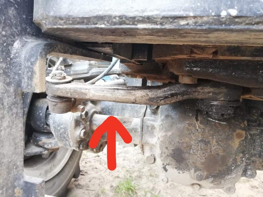

Matey 1023 Opublikowano 18 Marca 2019 co jakis czas chodzi mi taki knur po glowie, bo jest tani i idiotoodporny, ale agregat uprawowo siewny talerzowy bedzie dla niego troche za ciezki, no i do tura raczej kiepsko będzie pasował @Sylwekx25 masz u siebie poprawiony promień skrętu? duzo ta przerobka daje? Odnośnik do komentarza https://www.agrofoto.pl/forum/gallery/image/749505-fortschritt-323/page/2/#findComment-2478948

Sylwekx25 6274 Opublikowano 18 Marca 2019 Skręt mam w oryginalne , promień trochę słaby ale jak się trochę pojeździ to przestaje to przeszkadzać... Co do idiotoodporności to nie do końca bym się zgodził , o forszaju trzeba trochę wiedzieć no i dbać , szczególnie o dobrej jakości olej w skrzyni i jego stan. ;) Odnośnik do komentarza https://www.agrofoto.pl/forum/gallery/image/749505-fortschritt-323/page/2/#findComment-2478961
soltys48 21716 Opublikowano 18 Marca 2019 12 minut temu, Matey napisał: nie w te strone, a czemu? Np skręt Odnośnik do komentarza https://www.agrofoto.pl/forum/gallery/image/749505-fortschritt-323/page/2/#findComment-2478973
Matey 1023 Opublikowano 18 Marca 2019 no wlasnie, dlatego draze temat tej przerobki skretu, bo gdzies mi sie obilo o uszy ze po przerobce skret ma podobny jak ursusy ciezkiej serii - ciekawe czy to prawda. A trzymanie nadmiaru ciagnikow to nie dla mnie Odnośnik do komentarza https://www.agrofoto.pl/forum/gallery/image/749505-fortschritt-323/page/2/#findComment-2478975

Fendt308lsa 469 Opublikowano 18 Marca 2019 Też się zastanawiałem za takim forszajem, na plus niska cena i dość twarda maszyna. Zrezygnowałem ze względu że fabryczny silnik tylko czterocylindrowy, ma mały skręt a niektóre kawałki mam nieduże i zwrotność się ceni, i ponoć słaby podnośnik ale z tym szło by sobie poradzić. Odnośnik do komentarza https://www.agrofoto.pl/forum/gallery/image/749505-fortschritt-323/page/2/#findComment-2478982

Karol323 111 Opublikowano 19 Marca 2019 To mój jest ten z Siewnikiem Sn300 😀 Patrząc na cenę Części, myślę że dobry wyremontowany Forsiu posłuży z komfortem, niskim spalaniem i uciągiem 😀 Skręt można poprawić, podnośnik też, poprostu Ciągnik do roboty niskim kosztem. Patrząc jak za garść części do skrzyni Reno + 2 pompy hydrauliczne wyszło 15tys, to mam Forsia gratis za tą cenę 😀 Odnośnik do komentarza https://www.agrofoto.pl/forum/gallery/image/749505-fortschritt-323/page/2/#findComment-2479033
RadekKamierczak 3 Opublikowano 17 Kwietnia 2019 Jesli chodzi o promień skretu to należy przedłużyć wąs od serwa o 5cm, sam tak niedawno zrobiłem Odnośnik do komentarza https://www.agrofoto.pl/forum/gallery/image/749505-fortschritt-323/page/2/#findComment-2493614
solek01 248 Opublikowano 17 Kwietnia 2019 (edytowane) Masz jakieś zdjęcia jak przedłużyłeś ten wąs? Edytowane 17 Kwietnia 2019 przez solek01 Odnośnik do komentarza https://www.agrofoto.pl/forum/gallery/image/749505-fortschritt-323/page/2/#findComment-2493686
RadekKamierczak 3 Opublikowano 17 Kwietnia 2019 Wieczorem podeśle Odnośnik do komentarza https://www.agrofoto.pl/forum/gallery/image/749505-fortschritt-323/page/2/#findComment-2493701
RadekKamierczak 3 Opublikowano 19 Lipca 2019 wąs został przedłużony o 5cm Fortschritt z turbosprężarką b3c Odnośnik do komentarza https://www.agrofoto.pl/forum/gallery/image/749505-fortschritt-323/page/2/#findComment-2539093
solek01 248 Opublikowano 20 Lipca 2019 Dzięki za fotki, teraz już wiem więcej. Pewnie czuć moc po tym turbo. Chciałbym zmienić fotel na jakiś z ciężarówki, ktoś poleci jakiś co by dobrze pasował do forsza? Odnośnik do komentarza https://www.agrofoto.pl/forum/gallery/image/749505-fortschritt-323/page/2/#findComment-2539289
