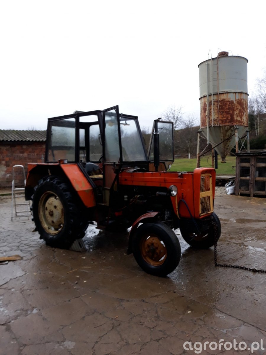

Ursus C-355 z 1973 roku, pierwszy ciągnik na gospodarstwie od nowości u nas. W tym roku wyciągnięty ze stodoły po 5 letnim postoju z powodu braku pracy dla tego dziadka 😉 W tym roku planuje zrobić mu generalny remont mechaniczny i wizualny, będzie pracował tylko przy ziemniakach i służył jako wizytówka gospodarstwa bo ma już u mnie dożywocie 😉
@sebe1033 po wyciągnięciu ze stodoły został umyty i wstawiony na warsztat bo kilka lat temu gdy był jeszcze używany był zalany wodą zamiast płynem i ojciec nie przypilnował tego i jak był przymrozek to wywaliło uszczelki na dwóch tulejach i to w nim robiliśmy. Teraz zostało tylko oddać pompę wtryskową oddać do regeneracji bo przez ten postój listwa na pompie się zaklwszczyła i regulator obrotów nie ma siły jej naciągnąć pewnie przez ten czas jakiś syf się tam nagromadził i ją przyłapało.
@jonek98 niby tak, ale garażowany był tylko przez ostatnie 5 lat😂. Więc tak kolorowo nie jest bo naprawdę sporo trzeba w nim zrobić żeby dobrze to jeździło. Począwszy od kapitalki silnika przez wodziki na skrzyni biegów aż po tylny post i podnośnik. Wizualnie planuje zmienić w nim kabinę, nową maskę i muszę kupić tyle felgi bo te są całe pogięte i pospawane.
