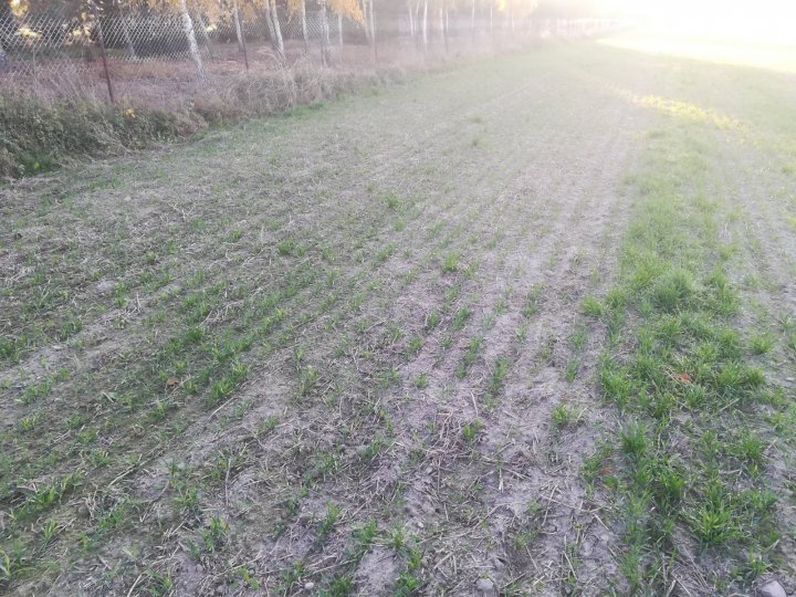

Gość Opublikowano 10 Lutego 2019 A co temu żytowi dolega? Myślisz że wina bezroki czy po prostu podczas siewu warunki nie te? A może jakiś herbicyd, ono czasem nie rośnie nadziałce po grochu? Odnośnik do komentarza https://www.agrofoto.pl/forum/gallery/image/746828-agregat-bezorkowo-podorywkowy-3m-agro-lift/page/3/#findComment-2457580

aro1975 324 Opublikowano 10 Lutego 2019 3 minuty temu, damianzbr napisał: A co temu żytowi dolega? Myślisz że wina bezroki czy po prostu podczas siewu warunki nie te? A może jakiś herbicyd, ono czasem nie rośnie nadziałce po grochu? jeden kawałek żyto po życie, drugi żyto po pszenicy. słabo się pokrzewiło i nawet ziemi nie zakryło - widać rządki na polu - masakra. zaraz poszukam foto z jesieni. Odnośnik do komentarza https://www.agrofoto.pl/forum/gallery/image/746828-agregat-bezorkowo-podorywkowy-3m-agro-lift/page/3/#findComment-2457588

Gość Opublikowano 10 Lutego 2019 (edytowane) Arek a materiał siewny, brałeś pod uwagę że może być to jego wina? Bo bardzo dziwy przypadek, może żyto było porośnięte? @romanekdeutz ja próbuję coś podobnego z tym że zaprzestać całkowicie spulchniać glebę w głębszych warstwach tylko uprawa warstwy siewnej. @bialy2005 to mają jeszcze na placu talerzówkę jak byś szukał do kompletu Edytowane 10 Lutego 2019 przez damianzbr Odnośnik do komentarza https://www.agrofoto.pl/forum/gallery/image/746828-agregat-bezorkowo-podorywkowy-3m-agro-lift/page/3/#findComment-2457596

aro1975 324 Opublikowano 10 Lutego 2019 materiał siewny performer F1 - zastanawiałem się nad tym ale nie zostawiłem sobie nawet grama. Odnośnik do komentarza https://www.agrofoto.pl/forum/gallery/image/746828-agregat-bezorkowo-podorywkowy-3m-agro-lift/page/3/#findComment-2457600

Gość Opublikowano 10 Lutego 2019 @aro1975 Ja nigdy bym nie przypuszczał że materiał siewny może być aż tak słaby, do tego roku tak uważałem, jak się przejechałem na pszenżycie. Zostało mi 3 metry z ostatniego sezonu 2017r. Więc wysiałem go w tym roku 2018. Dobrze że starczyło na pół działki, więc pozostałą część obsiałem nowym towarem. I co, zong, ten stary materiał dał tylko wschody a i tak przerzedzone i zero rozkrzewień druga połowa nowym materiałem obsiana elegancka. Teraz mam do kasacji te pół działki na wiosnę i nauczkę że stary materiał siewny może być nieużyteczny... Odnośnik do komentarza https://www.agrofoto.pl/forum/gallery/image/746828-agregat-bezorkowo-podorywkowy-3m-agro-lift/page/3/#findComment-2457606
aro1975 324 Opublikowano 10 Lutego 2019 żyto na jesieni - nawet samosiewy pszenicy na dróżkach lepiej rosną (po prawej) Odnośnik do komentarza https://www.agrofoto.pl/forum/gallery/image/746828-agregat-bezorkowo-podorywkowy-3m-agro-lift/page/3/#findComment-2457607
Root Admin yacenty 4993 Opublikowano 10 Lutego 2019 damianzbr napisał: @aro1975 Ja nigdy bym nie przypuszczał że materiał siewny może być aż tak słaby, do tego roku tak uważałem, jak się przejechałem na pszenżycie. Zostało mi 3 metry z ostatniego sezonu 2017r. Więc wysiałem go w tym roku 2018. Dobrze że starczyło na pół działki, więc pozostałą część obsiałem nowym towarem. I co, zong, ten stary materiał dał tylko wschody a i tak przerzedzone i zero rozkrzewień druga połowa nowym materiałem obsiana elegancka. Teraz mam do kasacji te pół działki na wiosnę i nauczkę że stary materiał siewny może być nieużyteczny... Może robaki to zjadły? ja już niestety to przerabialem. zostało że 3 worki więc poszły pod wiate. za rok próba w wiadrze było czysto. W pole 3 worki do siewnika i sieje. Po chwili otwieram siewnik a tam czarno. zostawiłem te 70 ar Ale Gówno takie było że nawet nie robiłem tam zdjęć bo siara na całego. Odnośnik do komentarza https://www.agrofoto.pl/forum/gallery/image/746828-agregat-bezorkowo-podorywkowy-3m-agro-lift/page/3/#findComment-2457610
aro1975 324 Opublikowano 10 Lutego 2019 materiał z foto był świeży, a ten z poprzedniego roku wygląda jeszcze gorzej. samosiewy żyta po głęboszu 100 razy lepiej wyglądają ja te na foto nic to na wiosnę uprawa i groch posieję Odnośnik do komentarza https://www.agrofoto.pl/forum/gallery/image/746828-agregat-bezorkowo-podorywkowy-3m-agro-lift/page/3/#findComment-2457612
Gość Opublikowano 10 Lutego 2019 (edytowane) Ja w 2018 siałem 3ha kukurydzy p9074 nasionami z 2017 roku, leżały w piwnicy ogrzewanej w przesypywanych workach(miałem qq w big-bagu), i o dziwo była lepsza pod względem wzrostu i ziarna niż ta sama odmiana z 2018r Edytowane 10 Lutego 2019 przez PATr Odnośnik do komentarza https://www.agrofoto.pl/forum/gallery/image/746828-agregat-bezorkowo-podorywkowy-3m-agro-lift/page/3/#findComment-2457617

Pietras892 953 Opublikowano 10 Lutego 2019 Kiedyś słyszałem że jak magazynuje się materiał siewny to należy go trzymać w chłodni. Ja mam statą piwnice gdzie jest zimno nawet latem, to zawsze jak mi coś zostaje to tam znoszę i nigdy nie miałem takiego problemu wiec może coś w tym być. Co do bezorki i moich spostrzeżeń to pierwsza rzecz to niskie koszenie i porządnie rozrzucone resztki pozniwne. Do bezorki rozrzutnik plew jest konieczny. Ale oczywiście jak źle mówię to poprawcie bo ja dopiero 2lata 100%ozimego bez pługa to jeszcze można powiedzieć że żółtodziób. 3lata temu zrobiłem bezorkę na próbę ale za płytko uprawilem (6-10cm) to była klapa. Przy głębokim ryciu jak na razie jest lepiej albo tak samo jak po orce ale dużo szybciej i taniej. Odnośnik do komentarza https://www.agrofoto.pl/forum/gallery/image/746828-agregat-bezorkowo-podorywkowy-3m-agro-lift/page/3/#findComment-2457646
