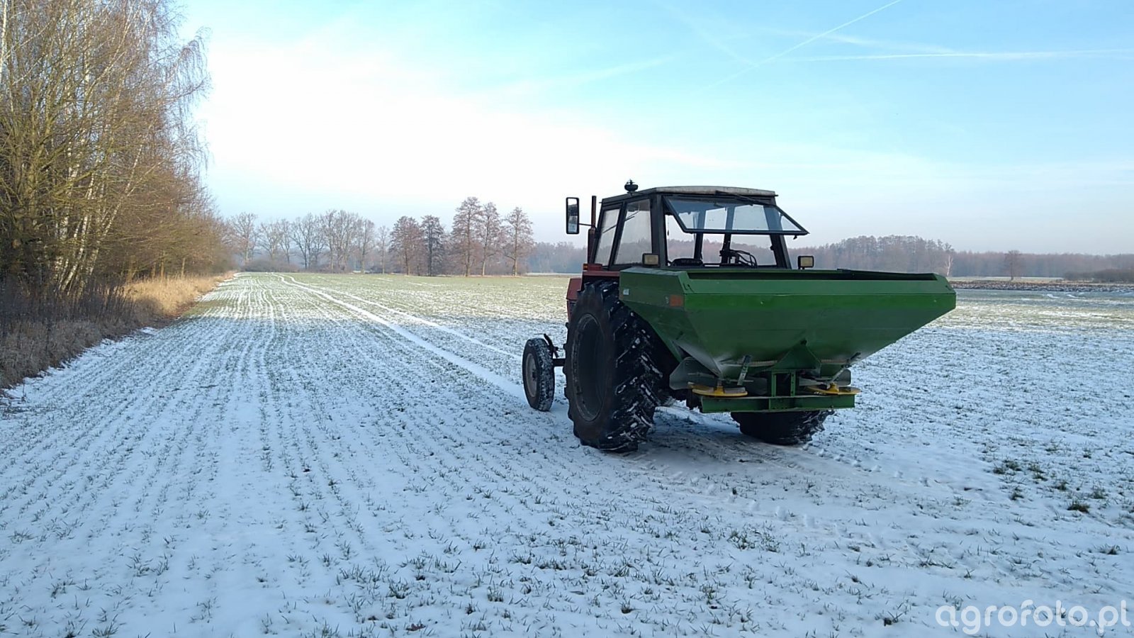

Wczorajsze rzucanie kizerytu ;)
suzuki18l 52 Opublikowano 8 Lutego 2019 w jakiej dawce? ja planuje tak lekko po połowie lutego Odnośnik do komentarza https://www.agrofoto.pl/forum/gallery/image/746716-esta-kieserit-2019/#findComment-2456029
Elektro2015 89 Opublikowano 8 Lutego 2019 Jaki jest sens sypać na śnieg? Odnośnik do komentarza https://www.agrofoto.pl/forum/gallery/image/746716-esta-kieserit-2019/#findComment-2456033
Mich9 671 Opublikowano 8 Lutego 2019 A dlaczego ma niebyć sensu? Odnośnik do komentarza https://www.agrofoto.pl/forum/gallery/image/746716-esta-kieserit-2019/#findComment-2456034
Zaczyn 586 Opublikowano 8 Lutego 2019 Tutaj to prawie tyle co nic tego śniegu Odnośnik do komentarza https://www.agrofoto.pl/forum/gallery/image/746716-esta-kieserit-2019/#findComment-2456036
AgroTeam griga 1368 Opublikowano 8 Lutego 2019 Ja jeszcze chwilę czekam i też sieje Odnośnik do komentarza https://www.agrofoto.pl/forum/gallery/image/746716-esta-kieserit-2019/#findComment-2456042
nikolas29 488 Opublikowano 8 Lutego 2019 teraz jest to nie do pomyślenia by już siac nawozy ale sens jeśli widać a na pewno cos.......to nie długo wszyscy będą tak robic, Odnośnik do komentarza https://www.agrofoto.pl/forum/gallery/image/746716-esta-kieserit-2019/#findComment-2456069
pawlus224 2673 Opublikowano 8 Lutego 2019 Ja jestem ciekaw czy u mnie na wsi ludzie bedą siac w lutym azoty czy jednak cierpliwie poczekają do marca . Odnośnik do komentarza https://www.agrofoto.pl/forum/gallery/image/746716-esta-kieserit-2019/#findComment-2456091
kuba24051 491 Opublikowano 8 Lutego 2019 chyba nie wolno na śnieg ? Odnośnik do komentarza https://www.agrofoto.pl/forum/gallery/image/746716-esta-kieserit-2019/#findComment-2456098
Audi213 152 Opublikowano 8 Lutego 2019 Sens jest jak najbardziej bo Kiserit powinno się wysiać ok 3 tyg przed azotem czyli idealny termin bo na początek marca można startować z azotem. Śniegu tutaj co kot napłakał więc dlaczego nie U nas jak na razie zero śniegu w dzień 5-7 stopni a w nocy nawet do -6. Ciekawe jak sobie rośliny poradzą. Odnośnik do komentarza https://www.agrofoto.pl/forum/gallery/image/746716-esta-kieserit-2019/#findComment-2456099
Kris1976 50 Opublikowano 8 Lutego 2019 wolno nie Ale szybko tak Odnośnik do komentarza https://www.agrofoto.pl/forum/gallery/image/746716-esta-kieserit-2019/#findComment-2456100
lukasz6101772 2 Opublikowano 8 Lutego 2019 Ja też już wczoraj rozrzucilem, a dziś już by nie dało się wiechac Odnośnik do komentarza https://www.agrofoto.pl/forum/gallery/image/746716-esta-kieserit-2019/#findComment-2456113
Zetix 142 Opublikowano 8 Lutego 2019 5 godzin temu, suzuki18l napisał: w jakiej dawce? ja planuje tak lekko po połowie lutego Dawka po 120kg/ha 5 godzin temu, Elektro2015 napisał: Jaki jest sens sypać na śnieg? Wszystko loteria... Było parę dni fajnego przymrozku więc postanowiłem jechać. Śniegu dzisiaj już nie ma, było 10c na plusie a następne dni mają podobną prognozę. Wydaje mi się, że był to strzał w dziesiątkę Zresztą kizeryt tak jak kolega wyżej powiedział trzeba wysiać z zapasem przed azotem - a to już mamy 10lutego Według mnie pora odpowiednia Odnośnik do komentarza https://www.agrofoto.pl/forum/gallery/image/746716-esta-kieserit-2019/#findComment-2456121
nikolas29 488 Opublikowano 8 Lutego 2019 1 godzinę temu, Audi213 napisał: Sens jest jak najbardziej bo Kiserit powinno się wysiać ok 3 tyg przed azotem czyli idealny termin bo na początek marca można startować z azotem. Śniegu tutaj co kot napłakał więc dlaczego nie U nas jak na razie zero śniegu w dzień 5-7 stopni a w nocy nawet do -6. Ciekawe jak sobie rośliny poradzą. Niby dlaczego 3tyg a razem z azotem nie Odnośnik do komentarza https://www.agrofoto.pl/forum/gallery/image/746716-esta-kieserit-2019/#findComment-2456125
JD1188 127 Opublikowano 8 Lutego 2019 Niektórzy jak że sraczką wyjeżdżają z nawozami. Jak ziemia będzie zmarznięta to bez różnicy czy rzucisz kizeryt teraz czy za dwa tygodnie. W normalnych warunkach tydzień przed azotem spokojnie wystarczy i rośliny zdążą pobrać składniki ☺️😉 Odnośnik do komentarza https://www.agrofoto.pl/forum/gallery/image/746716-esta-kieserit-2019/#findComment-2456145
Gość Opublikowano 8 Lutego 2019 Różnica jest taka że teraz wjedzie bez kolein. A później to loteria będzie przymrozek czy nie i rypanie kolein w kolana..... Albo czekać do kwietnia i glodzic rośliny...... Odnośnik do komentarza https://www.agrofoto.pl/forum/gallery/image/746716-esta-kieserit-2019/#findComment-2456238
suzuki18l 52 Opublikowano 8 Lutego 2019 1 godzinę temu, JD1188 napisał: Niektórzy jak że sraczką wyjeżdżają z nawozami. Jak ziemia będzie zmarznięta to bez różnicy czy rzucisz kizeryt teraz czy za dwa tygodnie. W normalnych warunkach tydzień przed azotem spokojnie wystarczy i rośliny zdążą pobrać składniki ☺️😉 skoro piszesz że bez różnicy czy teraz czy za 2 tygodnie, to po co ten bulwers, on wolał teraz Odnośnik do komentarza https://www.agrofoto.pl/forum/gallery/image/746716-esta-kieserit-2019/#findComment-2456244
Bartek933 5809 Opublikowano 8 Lutego 2019 Mi się udało i kizeryt się piękni rozpuszcza, równie dobrze może leżeć 3tyg na mrozie i siejąc azot będziesz widzieć nierozpuszczony kizeryt. Moim zdaniem jak są warunki to nie ma co czekać Odnośnik do komentarza https://www.agrofoto.pl/forum/gallery/image/746716-esta-kieserit-2019/#findComment-2456249
Gość Opublikowano 8 Lutego 2019 Ja również już posialem kizeryt i Korn kali. Warunki fajne do godziny 12. Śniegu zero. Zpraktykowane w ciągu 5 lat. Ale podziwiam ludzi, którzy pierwsza dawkę N sypia w kwietniu. I jeszcze opowiadaj swoje historie jakie to plony maja... Odnośnik do komentarza https://www.agrofoto.pl/forum/gallery/image/746716-esta-kieserit-2019/#findComment-2456254
JD1188 127 Opublikowano 8 Lutego 2019 Tylko wyrazilem swoje zdanie. Mi tam wisi kto kiedy jedzie, wiem tylko, że bez zbędnego pośpiechu też wjadę w pole i z takim samym efektem wysieje nawóz, a może nawet lepeij bedzie. Dam przykład, wysypiesz teraz kizeryt, później przyjdzie mróz na dwa trzy dni, a na to napada śnieg, dajmy na to że nawet 20 cm, przy roztopach pierw rozpuszcza się śnieg, dopiero później puszcza ziemia. Morał z tego taki, że cały nawóz leci z wodą w dołki. No ale jak twierdzicie że to są idealne warunki to chyba wiecie lepiej, ja się tam nie znam przecież 😉😉 Odnośnik do komentarza https://www.agrofoto.pl/forum/gallery/image/746716-esta-kieserit-2019/#findComment-2456271
Bobas233 63 Opublikowano 8 Lutego 2019 Bartek933 napisał: Mi się udało i kizeryt się piękni rozpuszcza, równie dobrze może leżeć 3tyg na mrozie i siejąc azot będziesz widzieć nierozpuszczony kizeryt. Moim zdaniem jak są warunki to nie ma co czekać Zgodzę sie z toba . Ja tez dzis podalem kizeryt i korn kali mimo ze miejscami zalegal snieg nie zwracalem uwagi . Przeciez nie będę specjalnie dosiewal 20 arów.. Praktykuje tak samo jak większość 3-4 tygodnie przed azotem juz kilka lat i jest dobrze . Odnośnik do komentarza https://www.agrofoto.pl/forum/gallery/image/746716-esta-kieserit-2019/#findComment-2456274
Gość Opublikowano 8 Lutego 2019 Jak ktoś ma potężne góry to i popłynie. Każdy chyba wie lepiej jakie ma ukształtowanie terenu. Druga sprawa każdy z nas ma swoją filozofię i agrotechnike 🙂 Odnośnik do komentarza https://www.agrofoto.pl/forum/gallery/image/746716-esta-kieserit-2019/#findComment-2456275
JD1188 127 Opublikowano 8 Lutego 2019 No właśnie ja tam na plony nie narzekam, chociaż może będzie lepiej jak szybciej kizeryt wysieje 😁 Odnośnik do komentarza https://www.agrofoto.pl/forum/gallery/image/746716-esta-kieserit-2019/#findComment-2456293
Gość Opublikowano 8 Lutego 2019 Ale to każdego indywidualna sprawa. Jesteś tak pewny że robisz naj? Odnośnik do komentarza https://www.agrofoto.pl/forum/gallery/image/746716-esta-kieserit-2019/#findComment-2456302
ziutek1234 98 Opublikowano 8 Lutego 2019 (edytowane) tez mialem siac wczoraj ale za bardzo wialo. poszlo dzisiaj sa warunki to czemu nie Edytowane 8 Lutego 2019 przez ziutek1234 Odnośnik do komentarza https://www.agrofoto.pl/forum/gallery/image/746716-esta-kieserit-2019/#findComment-2456345
mezik0 64 Opublikowano 9 Lutego 2019 Ja też posialem sól dziś były warunki zapowiadają powrót zimy ale ma być jeszcze parę dni ciepła pozatym działki prawie płaskie w tym roku więc poszło Odnośnik do komentarza https://www.agrofoto.pl/forum/gallery/image/746716-esta-kieserit-2019/#findComment-2456420
