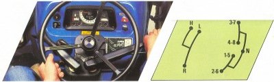

Ciągnik Ford 6610 pracuje z ładowaczem czołowym podczas załadunku na polu. Posiada silnik o mocy 82 KM, zapewniający wystarczającą siłę do skutecznej współpracy z maszynami towarzyszącymi podczas prac polowych. Wykorzystuje 4-cylindrowy silnik o pojemności skokowej 4.4 L, co umożliwia wydajne wykonywanie zadań w rolnictwie, takich jak transport ciężkich materiałów przeznaczonych do załadunku. Skrzynia biegów w Fordzie 6610 jest mechaniczna (8/2), co gwarantuje precyzyjną kontrolę prędkości i manewrowalności w zróżnicowanych warunkach terenowych.
