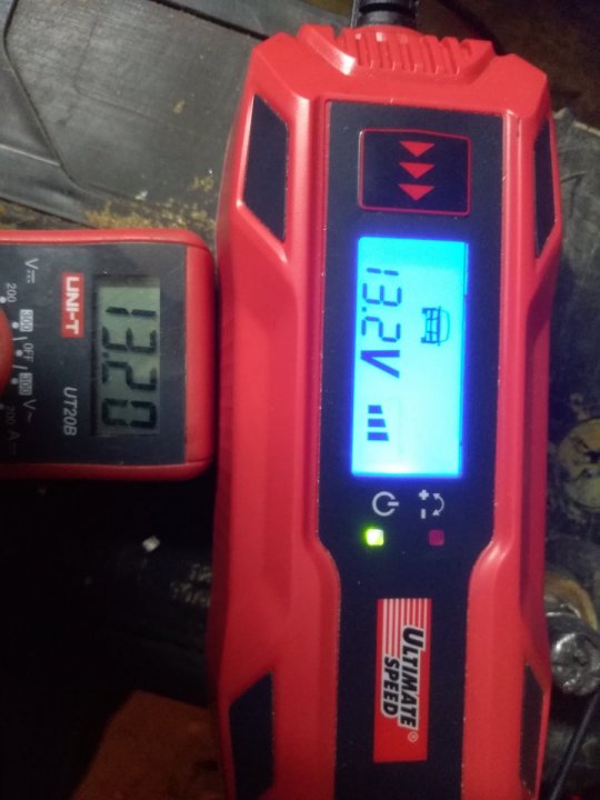

MF675ursus 1578 Opublikowano 19 Stycznia 2019 Sena z Biedronki lepsza Odnośnik do komentarza https://www.agrofoto.pl/forum/gallery/image/745529-akumulator-i-prostownik/#findComment-2442715
tytanowyJanusz 5473 Opublikowano 19 Stycznia 2019 MF675ursus napisał: Sena z Biedronki lepsza  Kupiłeś? Tam chyba miał rozruch nawet. Jak oceniasz? Odnośnik do komentarza https://www.agrofoto.pl/forum/gallery/image/745529-akumulator-i-prostownik/#findComment-2442784
Roman4321 1419 Opublikowano 19 Stycznia 2019 lepsza bo z biedry czy co ? ma ładowac i ładuje Odnośnik do komentarza https://www.agrofoto.pl/forum/gallery/image/745529-akumulator-i-prostownik/#findComment-2442795
MF675ursus 1578 Opublikowano 19 Stycznia 2019 Kupiłem, ale bez rozruchu- odpowiednik tej Lidlowej, 4 amperowa. Z biedry naładujesz akumulator głęboko rozładowany (do 1,5V), ma tryb odsiarczania akumulatora i zapamiętanie ustawień po wyłączeniu napięcia- ta z Lidla tego wszystkiego nie ma Odnośnik do komentarza https://www.agrofoto.pl/forum/gallery/image/745529-akumulator-i-prostownik/#findComment-2442895

t25a1 296 Opublikowano 21 Stycznia 2019 Napięcie dobrze pokazuje jutro sprawdzę amperaż na padniętym aku. Odnośnik do komentarza https://www.agrofoto.pl/forum/gallery/image/745529-akumulator-i-prostownik/#findComment-2444948

t25a1 296 Opublikowano 23 Stycznia 2019 @konteno aku jest z 2012r i jak na razie sprawuje się dobrze. Odnośnik do komentarza https://www.agrofoto.pl/forum/gallery/image/745529-akumulator-i-prostownik/#findComment-2446251
