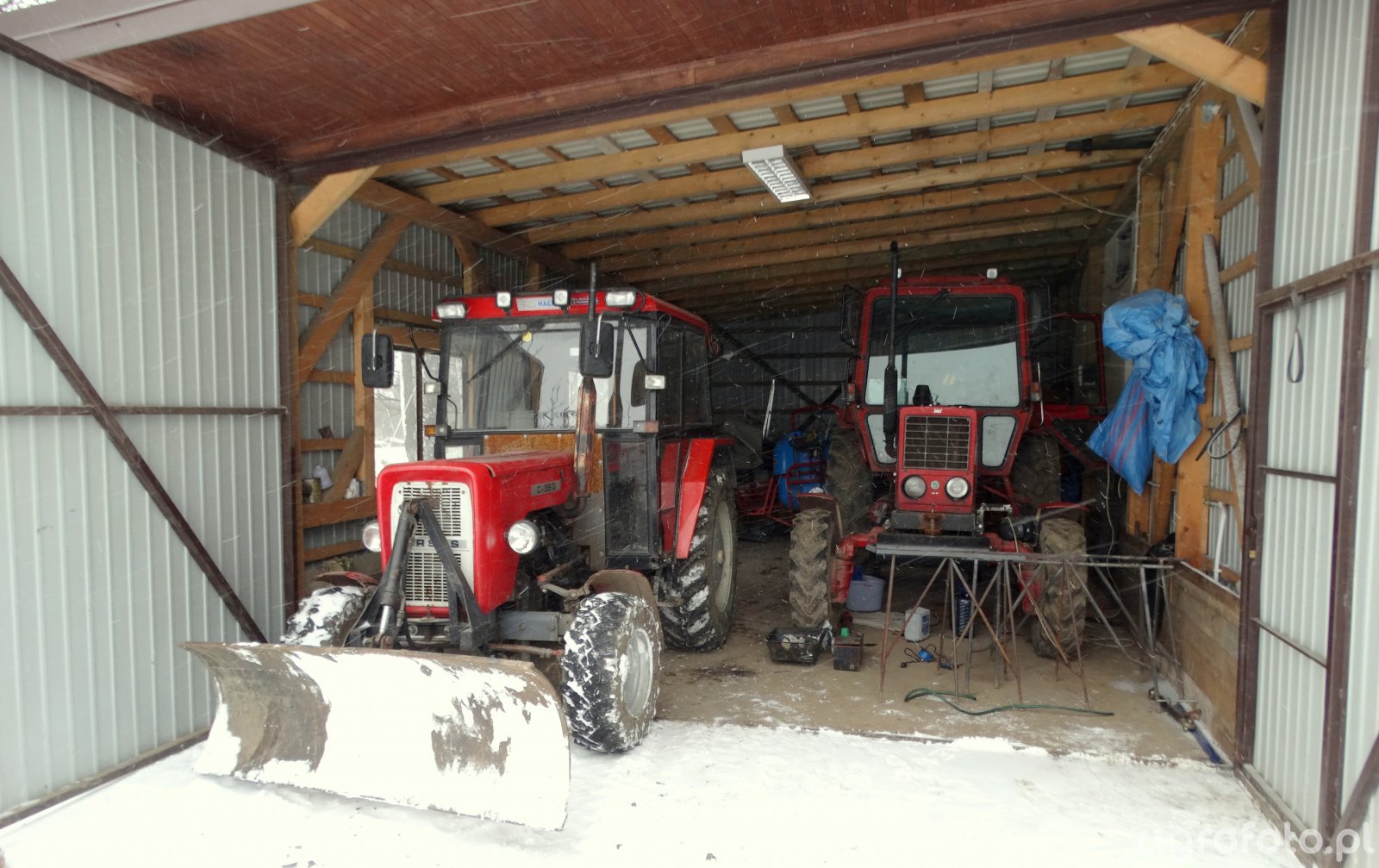

prorok 2641 Opublikowano 18 Stycznia 2019 Alternator po naprawie rozrusznik po sprawdzeniu....Grzałka płynu chłodzącego już ogarnięta ..malowanie wsporników błotnika z przodu..fotel do obicia n nowo... Uruchomienie ogrzewania...i drobna walka z elektryką Dwa pytanka....Jaki olej idzie do przystawki napędu....samego napędu i "zwrotnic" Odnośnik do komentarza https://www.agrofoto.pl/forum/gallery/image/745347-ursus-mtz-82/#findComment-2442195
tomekmtz 25 Opublikowano 18 Stycznia 2019 W instrukcji piszą żeby lać 80 w 90 do mostu i przystawki napędu więc myśle że taki trzeba wlać Odnośnik do komentarza https://www.agrofoto.pl/forum/gallery/image/745347-ursus-mtz-82/#findComment-2442253
prorok 2641 Opublikowano 18 Stycznia 2019 Przekładniowy ? Myślę że jeszcze jakiś olej tam jest...bo jak by nie było to po dwóch latach od zakupu już by się coś posypało W te przekładnie stożkowe 90 stopni idzie smar? Raczej nie olej....bo by sie tam długo nie utrzymał .po żniwach z ciekawości odkręciłem te pokrywki i z jednej strony było sucho a z drugiej wyglądało na pozostałości smaru...więc wepchnąłem smar Odnośnik do komentarza https://www.agrofoto.pl/forum/gallery/image/745347-ursus-mtz-82/#findComment-2442331
tomekmtz 25 Opublikowano 18 Stycznia 2019 Tak przekładniowy GL 4 80 w 90 np. możesz kupic Hipol a w tych przekładniach stożkowych to niby powinien być olej ale w większości mtz-ów jest smar bo olej uciekł i jak jest smar to niech już lepiej zostanie ważne aby tryby nie chodziły na sucho. Odnośnik do komentarza https://www.agrofoto.pl/forum/gallery/image/745347-ursus-mtz-82/#findComment-2442419
prorok 2641 Opublikowano 21 Stycznia 2019 Dzięki za porady Tam gdzie wygląda na szczelne i są korki to dam smar...czyli w "zwolnice" i przekładnie i podporę napędu a tutaj u góry pod te pokrywki napcham smaru...nie wiem czy nie wmontuje w te blaszki kalamitek...będzie wygodniej i częściej będzie można smarować Odnośnik do komentarza https://www.agrofoto.pl/forum/gallery/image/745347-ursus-mtz-82/#findComment-2445023
