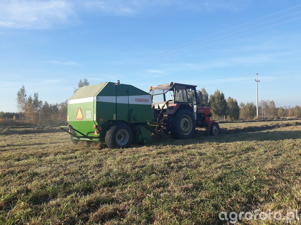

Michal97rolnik 530 Opublikowano 2 Stycznia 2019 Zakup większego ciągnika na mój areał jest nieopłacalny. Może i bym zmienił ciągnik, ale nie mam sprzętu do większego ciągnika. Ale jeśli powiększę wystarczająco areał, będzie też większy ciągnik. Prasa od nowości współpracowała z C-360 więc nie jest porozrywana i nie mam z nią problemów, także nawet nie planuję zaczepiać do niej większego ciągnika kiedyś tam w przyszłości..... Odnośnik do komentarza https://www.agrofoto.pl/forum/gallery/image/744566-ursus-c-360-sipma-z-279-1-farma-ii/#findComment-2431176
Piotruniu25 3772 Opublikowano 2 Stycznia 2019 Jak oceniasz współpracę tego zestawu,50km wystarczy do tej prasy? Odnośnik do komentarza https://www.agrofoto.pl/forum/gallery/image/744566-ursus-c-360-sipma-z-279-1-farma-ii/#findComment-2431184

Piotruniu25 3772 Opublikowano 2 Stycznia 2019 Nic w planach nie mam bo pierw muszę wybudować garaż żeby upychać maszyny bo jak mam kupować i stać na dworze to wolę nie kupować.Chcę się tylko dowiedzieć czy takim zestawem można ukrecić ładne bele czy tylko kapcie.😉 Odnośnik do komentarza https://www.agrofoto.pl/forum/gallery/image/744566-ursus-c-360-sipma-z-279-1-farma-ii/#findComment-2431194
manieks120 265 Opublikowano 2 Stycznia 2019 Pamiętam jak w jednym roku Pan Jarek prasował 30stką z sipmą, kapcie były ale byłem pod wrażeniem. U mnie niestety nawet samochody nie stoją pod dachem, a czymś robić trzeba więc się kupuje Odnośnik do komentarza https://www.agrofoto.pl/forum/gallery/image/744566-ursus-c-360-sipma-z-279-1-farma-ii/#findComment-2431202

Michal97rolnik 530 Opublikowano 3 Stycznia 2019 Wiadomo, cudów nie ma, ale jakoś to ze sobą współpracuje, na poziom zbicia bel nie narzekam, na moje potrzeby jest wystarczający. Sianokiszonka mi się nie psuje a to jest dla mnie najważniejsze Odnośnik do komentarza https://www.agrofoto.pl/forum/gallery/image/744566-ursus-c-360-sipma-z-279-1-farma-ii/#findComment-2431620
Piotruniu25 3772 Opublikowano 3 Stycznia 2019 @zetorki12 Masz jakieś zdjęcia belki słomy po twoim zestawie? Odnośnik do komentarza https://www.agrofoto.pl/forum/gallery/image/744566-ursus-c-360-sipma-z-279-1-farma-ii/#findComment-2431918
Gość Opublikowano 3 Stycznia 2019 Mam . No ale czy ja wiem czy ze zdjęcia ocenisz ? Powiem że nie są złe , Kręcę ile się da . Siano , słoma żytnia , owsiana - bardzo fajnie zbite . Pszenżytnia trochę słabiej . Słoma minimum 150 kg , siano 200 kg . Robiłem facetowi i sianokiszonkę . Niedawno z nim rozmawiałem i mówił że zakiszone , czyli ok . Odnośnik do komentarza https://www.agrofoto.pl/forum/gallery/image/744566-ursus-c-360-sipma-z-279-1-farma-ii/#findComment-2431923
Piotruniu25 3772 Opublikowano 3 Stycznia 2019 Jak możesz to wyślij mi na PW,a ty masz farme czy classic? Odnośnik do komentarza https://www.agrofoto.pl/forum/gallery/image/744566-ursus-c-360-sipma-z-279-1-farma-ii/#findComment-2431938
Gość Opublikowano 3 Stycznia 2019 Clasic . Zamki hydrauliczne . Farma to chyba właściwie to samo , dopiero farma 2 ma zamki mechaniczne . Dopiero pierwszy sezon i to nie cały , to nie wszystkie piękne wychodziły . Odnośnik do komentarza https://www.agrofoto.pl/forum/gallery/image/744566-ursus-c-360-sipma-z-279-1-farma-ii/#findComment-2431946
Piotruniu25 3772 Opublikowano 3 Stycznia 2019 A 569 czym się różni? Odnośnik do komentarza https://www.agrofoto.pl/forum/gallery/image/744566-ursus-c-360-sipma-z-279-1-farma-ii/#findComment-2431947
Gość Opublikowano 3 Stycznia 2019 A to już walcowo łańcuchowa . Więcej koni potrzeba , Odnośnik do komentarza https://www.agrofoto.pl/forum/gallery/image/744566-ursus-c-360-sipma-z-279-1-farma-ii/#findComment-2431948
Michal97rolnik 530 Opublikowano 3 Stycznia 2019 Moja ma zamki mechaniczne. Bardzo jestem z nich zadowolony. Zetorki niby mówią że 569 potrzebuje więcej mocy ale znajomy ciąga właśnie taką z-569 ursusem 3512 i daje radę Odnośnik do komentarza https://www.agrofoto.pl/forum/gallery/image/744566-ursus-c-360-sipma-z-279-1-farma-ii/#findComment-2431963
Piotruniu25 3772 Opublikowano 4 Stycznia 2019 @zetorki12 569 to walcowo łańcuchowa a jak nie którzy zapinają MF do 360 i podobno daję radę. Odnośnik do komentarza https://www.agrofoto.pl/forum/gallery/image/744566-ursus-c-360-sipma-z-279-1-farma-ii/#findComment-2432193
