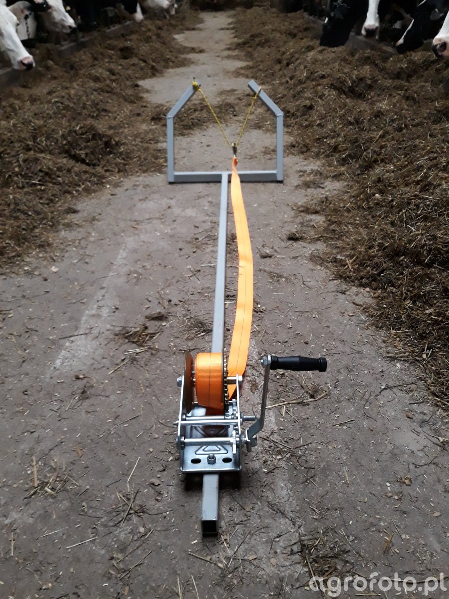

MKrajes 243 Opublikowano 16 Grudnia 2018 Nie sprawdzi ci się. mam 3 różne na jakiś zapadkach blokadach i do niczego. zamiast tej wciągarki dałabyś 2 korbki na prawą i lewą stronę a środkiem zwykły bębenek na linkę i masz prosty i skuteczny wycielacz którym nie pociągniesz za mocno i jak szybko można poluzować linki a takim to skoda krów i cieląt bo albo krowa popęka albo cielakowi nóżki uszkodzisz bo nie czujesz oporu. Sam zrobiłem taki jak pisałem i patent jest na tyle dobry że kilku lekarzy podpatrzyło i sami takie sobie zrobili Odnośnik do komentarza https://www.agrofoto.pl/forum/gallery/image/743622-wycielarka-konstrukcji-wlasnej/#findComment-2421900

paulus841 173 Opublikowano 17 Grudnia 2018 Najlepiej żeby podciągało za nogi na zmianę raz lew raz prawa. Wtedy idzie lżej i mniejsze ryzyko uszodzenia. Ale i tak jest ciężko czasem. Dużo zależy też od krowy są takie sztuki że nie pomagają podczas wyciągania. Odnośnik do komentarza https://www.agrofoto.pl/forum/gallery/image/743622-wycielarka-konstrukcji-wlasnej/#findComment-2422006

Gość Opublikowano 17 Grudnia 2018 14 minut temu, paulus841 napisał: Najlepiej żeby podciągało za nogi na zmianę raz lew raz prawa. Wtedy idzie lżej i mniejsze ryzyko uszodzenia. Ale i tak jest ciężko czasem. Dużo zależy też od krowy są takie sztuki że nie pomagają podczas wyciągania. Mam właśnie taki wycielacz że ciągnie naprzemiennie raz jedną raz drugą nóżkę ale używam tylko w ostateczności bo wolę jak krowa wycieli się samodzielnie. Odnośnik do komentarza https://www.agrofoto.pl/forum/gallery/image/743622-wycielarka-konstrukcji-wlasnej/#findComment-2422009
Gość konteno Opublikowano 17 Grudnia 2018 Przed chwilą, slawek74 napisał: jak się chce dużych cieląt to różne ustrojstwa konstują zaciekać mniejszym kalibrem i nie ma problemów a później ten sam problem bo czasem z małego cielaka mała krowa będzie i powtórka z "rozrywki", kiedyś słyszałem że pierwiastke to pierwszy podobno zawsze mały powiniem być zacielony Przed chwilą, slawek74 napisał: bo krowa sama powinna się cielić i ze zdrowymi zazwyczaj jest tak a jak czegoś brakuje czego nie widać na pierwszy rzut oka to sa problemy Odnośnik do komentarza https://www.agrofoto.pl/forum/gallery/image/743622-wycielarka-konstrukcji-wlasnej/#findComment-2422012
Zawisza 256 Opublikowano 17 Grudnia 2018 (edytowane) Te sprzęty do wycielania nie polecam, nie czujesz oporu i biedy moment narobić można. Siła rąk starcza, kiedyś u nas cała wieś ciągnęła cielaka i od raz pępkowe, obecnie ciągniemy w dwie osoby i jedna pomaga przy macicy, czasem sam ciągne. Jak sie nie dwa w dwie osoby to interwencja lekarza. Ciągnąć we czwórke pewnie krowe rozerwie. Drzeć na siłe nie ma co, krowa też sama musi przeć, a przynajmniej powoli ciągnąć co by się rozszerzała no i przy zacielaniu dobierać buhaje pod krowe chociaż to też loteria z tymi łatwościami wycieleń, czasem upierdzieli bydlaka że go tylko cesarką wyjmie 4 minuty temu, konteno napisał: a później ten sam problem bo czasem z małego cielaka mała krowa będzie i powtórka z "rozrywki", kiedyś słyszałem że pierwiastke to pierwszy podobno zawsze mały powiniem być zacielony i ze zdrowymi zazwyczaj jest tak a jak czegoś brakuje czego nie widać na pierwszy rzut oka to sa problemy Nie prawda że z małego cielaka mała krowa. Sexowane nasienia cieliczki zazwyczaj rodzą się mniejsze niż ze zwykłego a wyrastają na ogromne gabarytki. Edytowane 17 Grudnia 2018 przez Zawisza Odnośnik do komentarza https://www.agrofoto.pl/forum/gallery/image/743622-wycielarka-konstrukcji-wlasnej/#findComment-2422013

ChiquitaB 1005 Opublikowano 17 Grudnia 2018 Ja teraz mam vink wycielaczke to fajnie ze mozna ja sobie zawiesic na krowie i nawet samemu ogarnac ale zawsze od wuja pozyczalem stara niemiecka ktora trzeba bylo przytrzymywac bo zjezdzala ale wlasnie tam bylo to ze na zmiane ciagnelo i tu mi tego brakuje bo rowno ciagnie obie nogi. Jakby bylo to polaczone to by byla idealna. Wiadomo ze trzeba myslec co sie robi i na sile nie jechac tylko pomoc krowie w razie potrzeby. Ja tam zawsze najpierw sprawdzam reka i jak pecherz caly to nie tykam. Raz mi podpadal jedna a pecherz pekl i cielak nie szedl bo d*pa odwrocony byl i nic nie bylo widac i trzeba bylo pomoc bo by sie zmarnowal Odnośnik do komentarza https://www.agrofoto.pl/forum/gallery/image/743622-wycielarka-konstrukcji-wlasnej/#findComment-2422098
nikolas29 487 Opublikowano 17 Grudnia 2018 14 godzin temu, MKrajes napisał: Nie sprawdzi ci się. mam 3 różne na jakiś zapadkach blokadach i do niczego. zamiast tej wciągarki dałabyś 2 korbki na prawą i lewą stronę a środkiem zwykły bębenek na linkę i masz prosty i skuteczny wycielacz którym nie pociągniesz za mocno i jak szybko można poluzować linki a takim to skoda krów i cieląt bo albo krowa popęka albo cielakowi nóżki uszkodzisz bo nie czujesz oporu. Sam zrobiłem taki jak pisałem i patent jest na tyle dobry że kilku lekarzy podpatrzyło i sami takie sobie zrobili to jaki zrobiles ten na przemian ciągnący nóżki??? Odnośnik do komentarza https://www.agrofoto.pl/forum/gallery/image/743622-wycielarka-konstrukcji-wlasnej/#findComment-2422113
