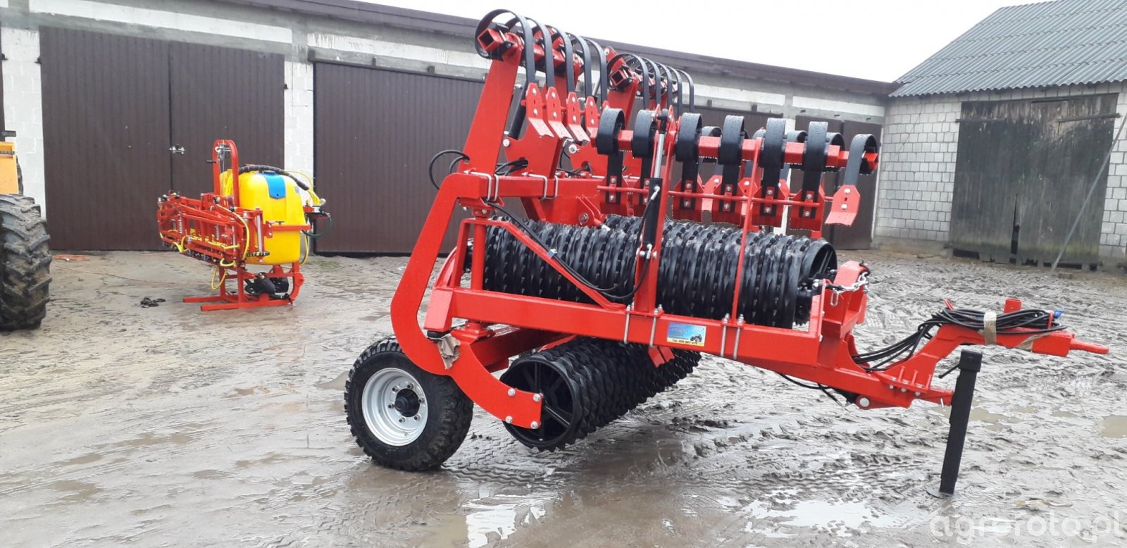

Reno1 403 Opublikowano 4 Grudnia 2018 jeszcze proszę o poradę pewną bo mam w ciągniki tylko jedną sekcję hydrauliki. A do wałów potrzeba aż 3 i teraz się zastanawiam czy nie kupić rozdzielacza trzysekcyjnego i zamontować aby sterować wałami bez problemu czy może jest jakiś inny sposób? Odnośnik do komentarza https://www.agrofoto.pl/forum/gallery/image/743075-waly/#findComment-2414808
soltys48 21716 Opublikowano 4 Grudnia 2018 To na jakiś program? Odnośnik do komentarza https://www.agrofoto.pl/forum/gallery/image/743075-waly/#findComment-2414829
michalcium 1766 Opublikowano 5 Grudnia 2018 Mi jak do kosiarki brakowalo to trójnik wsadzilem dwa zawory i działa rozdzielacz trochę kosztuje chyba że potrzeba więcej sekcji działających w tym samym czasie bo ja rozkladalem kosiarke i przelaczalem na podnoszenie bo tylko to mi było potrzebne przy pracy Odnośnik do komentarza https://www.agrofoto.pl/forum/gallery/image/743075-waly/#findComment-2414885
Reno1 403 Opublikowano 5 Grudnia 2018 soltys48- Nie, jedynie własny program w sensie za swoje michalcium- Ja to myślałem jeszcze o zaworach trojdrożnych czyli pod jedną sekcję w ciągniki podpiął bym dwie Ale I tak mi będzie jeszcze brakować A i przy rozkładania najlepiej jak by były 2 sekcję na raz Odnośnik do komentarza https://www.agrofoto.pl/forum/gallery/image/743075-waly/#findComment-2414894
jasiu987 53 Opublikowano 5 Grudnia 2018 Jaka cena, szerokość, średnica i producent jeśli można wiedzieć? Bo też przymierzam się do zakupu takiego wału. Odnośnik do komentarza https://www.agrofoto.pl/forum/gallery/image/743075-waly/#findComment-2414899
Reno1 403 Opublikowano 5 Grudnia 2018 szerokość 5.3m średnica pierścieni 530mm producent Agro factory 27tyś Odnośnik do komentarza https://www.agrofoto.pl/forum/gallery/image/743075-waly/#findComment-2414902
tomek73 707 Opublikowano 5 Grudnia 2018 Teściu ma założony rozdzielacz dodatkowy po trójny na wałach, i do ciagnika idą tylko dwa wężę. Odnośnik do komentarza https://www.agrofoto.pl/forum/gallery/image/743075-waly/#findComment-2414911
Reno1 403 Opublikowano 5 Grudnia 2018 też chyba tak zrobię właśnie Odnośnik do komentarza https://www.agrofoto.pl/forum/gallery/image/743075-waly/#findComment-2414921

pedro2 10941 Opublikowano 5 Grudnia 2018 To nie lepiej założyć ten rozdzielacz do ciągnika zamiast na wały? Za rok kolejną maszynę kupisz i kolejny rozdzielacz? Odnośnik do komentarza https://www.agrofoto.pl/forum/gallery/image/743075-waly/#findComment-2414971
Reno1 403 Opublikowano 5 Grudnia 2018 nie raczej, prędzej teraz ciągnik zmienię jak jakąś maszynę kupię to może będzie miał oryginalnie już więcej wejść hydraulicznych Odnośnik do komentarza https://www.agrofoto.pl/forum/gallery/image/743075-waly/#findComment-2414975
agromichal 119 Opublikowano 5 Grudnia 2018 Rozdzielacz trzysekcyny doloz i po sprawie, będziesz tak za każdym razem latać na wały żeby przestawić zawór? Dokladasz 3 sekscyjny, 3 szybko złącza i masz to już na przyszłość Odnośnik do komentarza https://www.agrofoto.pl/forum/gallery/image/743075-waly/#findComment-2414978
Reno1 403 Opublikowano 5 Grudnia 2018 do rozdzielacza są potrzebne dwa wejścia tak? zasilanie i powrót? Odnośnik do komentarza https://www.agrofoto.pl/forum/gallery/image/743075-waly/#findComment-2414984
agromichal 119 Opublikowano 5 Grudnia 2018 Tak Odnośnik do komentarza https://www.agrofoto.pl/forum/gallery/image/743075-waly/#findComment-2414986

Merkoo 24 Opublikowano 5 Grudnia 2018 Po co w nim 3 sekcje? jedna składanie druga opuszczenie do pracy. A trzecia? Odnośnik do komentarza https://www.agrofoto.pl/forum/gallery/image/743075-waly/#findComment-2415111
Reno1 403 Opublikowano 5 Grudnia 2018 regulacja włóki Odnośnik do komentarza https://www.agrofoto.pl/forum/gallery/image/743075-waly/#findComment-2415112
Merkoo 24 Opublikowano 5 Grudnia 2018 faktycznie, nie zauważyłem na zdjęciu. Odnośnik do komentarza https://www.agrofoto.pl/forum/gallery/image/743075-waly/#findComment-2415116
Finlan 70 Opublikowano 5 Grudnia 2018 A na ciągniku zamontować elektrozawór od 3 sekcji od ładowacza a tą jedną brakującą sekcję zrobić na zawory kulowe na przewodach od wału? Taki rozdzielacz zawsze może się przydać na przyszłość do innej maszyny z rozbudowaną hydrauliką Odnośnik do komentarza https://www.agrofoto.pl/forum/gallery/image/743075-waly/#findComment-2415141
