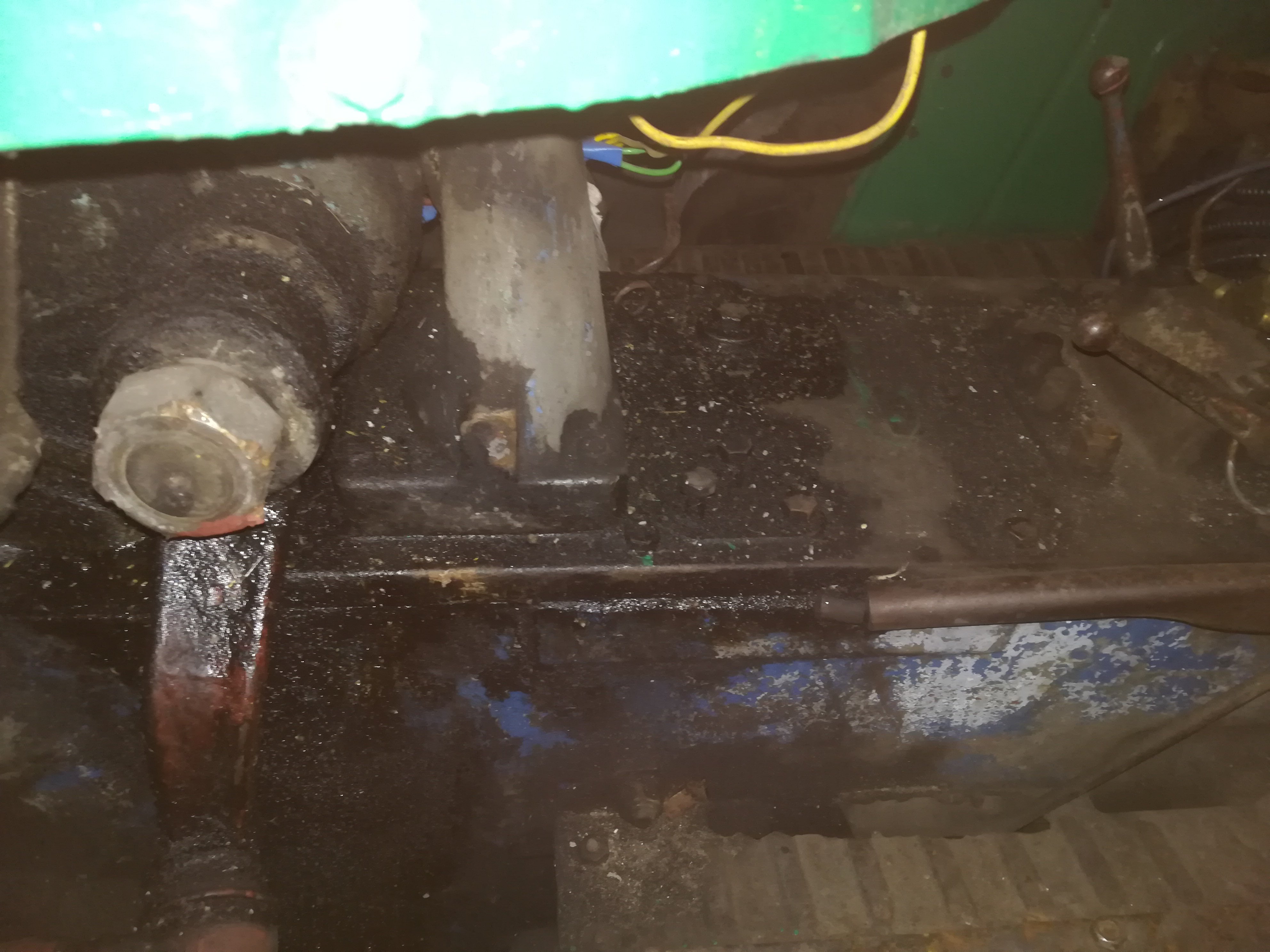

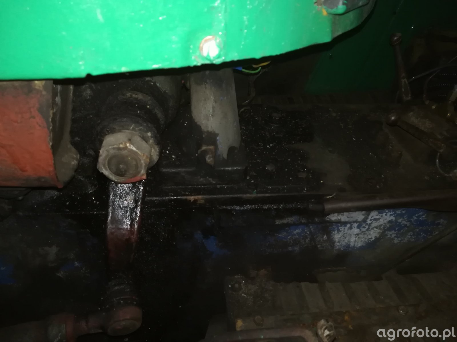

Trzeba będzie rozebrać i uszczelnić
Borekk17 951 Opublikowano 26 Listopada 2018 Takie są uroki tych trupów składanych z kilku ciągników tu uszczelnisz to z drugiej strony leci Odnośnik do komentarza https://www.agrofoto.pl/forum/gallery/image/742641-skrzynia-c-4011-zapocenia/#findComment-2409669
AruPiotrekuczak 146 Opublikowano 26 Listopada 2018 a to nie z przekładni ? Odnośnik do komentarza https://www.agrofoto.pl/forum/gallery/image/742641-skrzynia-c-4011-zapocenia/#findComment-2409742
Adi96 1850 Opublikowano 26 Listopada 2018 Ty najpierw to umyj porządnie a potem lokalizuj wycieki.Wygląda jakby z przekładni leciał sprawdź poziomej oleju,może być z obudowy lewarka. Odnośnik do komentarza https://www.agrofoto.pl/forum/gallery/image/742641-skrzynia-c-4011-zapocenia/#findComment-2409758
jackob1997 271 Opublikowano 26 Listopada 2018 44 minuty temu, Adi96 napisał: Ty najpierw to umyj porządnie a potem lokalizuj wycieki.Wygląda jakby z przekładni leciał sprawdź poziomej oleju,może być z obudowy lewarka. Geniusz xD. Przecież myłem przed sianokosami i tak leci z obudowy lewarka. Tam gdzie jest paluch dźwigni zmiany biegów Odnośnik do komentarza https://www.agrofoto.pl/forum/gallery/image/742641-skrzynia-c-4011-zapocenia/#findComment-2409772
mateuszc355 2189 Opublikowano 26 Listopada 2018 Spróbuj dokręcić . W c360 też lało mi się z pokrywy skrzyni biegów a śrubki były luźne Odnośnik do komentarza https://www.agrofoto.pl/forum/gallery/image/742641-skrzynia-c-4011-zapocenia/#findComment-2410216
jackob1997 271 Opublikowano 26 Listopada 2018 Przed chwilą, mateuszc355 napisał: Spróbuj dokręcić . W c360 też lało mi się z pokrywy skrzyni biegów a śrubki były luźne No coty,to trza rozebrać i uszczelnić,całą pokrywę zdejmę i przy okazji obczaję czy wałki w skrzyni nie mają luzów,zęby też względnie sprawdzę Odnośnik do komentarza https://www.agrofoto.pl/forum/gallery/image/742641-skrzynia-c-4011-zapocenia/#findComment-2410220
mateuszc355 2189 Opublikowano 26 Listopada 2018 Pisze tylko jak było u mnie . Po dokręcenie ani kropla nie pociekła . Odnośnik do komentarza https://www.agrofoto.pl/forum/gallery/image/742641-skrzynia-c-4011-zapocenia/#findComment-2410233
jackob1997 271 Opublikowano 26 Listopada 2018 Przed chwilą, mateuszc355 napisał: Pisze tylko jak było u mnie . Po dokręcenie ani kropla nie pociekła . Spoko spoko,u mnie tak było z kranikiem paliwa ,nie dociągłem do końca i się pociło spod podkładki i potem dokręciłem a full i suchutko,ale obecnie jest zrobione na podwójne podkładki miedziane i suchutko,cała instalacja paliwowa (od kranika do filtrów paliwa na podwójnych podkładkach miedzianych i póki co pustynia Odnośnik do komentarza https://www.agrofoto.pl/forum/gallery/image/742641-skrzynia-c-4011-zapocenia/#findComment-2410238
mateuszc355 2189 Opublikowano 26 Listopada 2018 A nic mi nie mów siedzę teraz wieczorami przy c360 i uszczelniam właśnie układ paliwowy Odnośnik do komentarza https://www.agrofoto.pl/forum/gallery/image/742641-skrzynia-c-4011-zapocenia/#findComment-2410241
Borekk17 951 Opublikowano 26 Listopada 2018 (edytowane) Jeśli cieknie to znaczy że olej jest a co do układu paliwowego to kup sobie podkładki aluminium guma jeszcze jak miałem forsthritta to tak cały układ uszczelnialem bo ciągle się zapowierzal a miedziane nawet rozhartowane nie dawały rady Edytowane 26 Listopada 2018 przez Borekk17 Odnośnik do komentarza https://www.agrofoto.pl/forum/gallery/image/742641-skrzynia-c-4011-zapocenia/#findComment-2410243
jackob1997 271 Opublikowano 26 Listopada 2018 (edytowane) 3 minuty temu, mateuszc355 napisał: A nic mi nie mów siedzę teraz wieczorami przy c360 i uszczelniam właśnie układ paliwowy w którym miejscu uszczelniasz,jak kranik ogarnięty masz to już z górki 1 minutę temu, Borekk17 napisał: Jeśli cieknie to znaczy że olej jest no pewnie że jest olej,hipol 6 Przed świętami będę rozbierał górną część skrzyni to wrzucę fotki i dam znać co i jak Edytowane 26 Listopada 2018 przez jackob1997 Odnośnik do komentarza https://www.agrofoto.pl/forum/gallery/image/742641-skrzynia-c-4011-zapocenia/#findComment-2410245
marulekk 9025 Opublikowano 26 Listopada 2018 jak leje się to świadczy o tym , że jest olej, interweniuj jak bedzie sucho Odnośnik do komentarza https://www.agrofoto.pl/forum/gallery/image/742641-skrzynia-c-4011-zapocenia/#findComment-2410259
