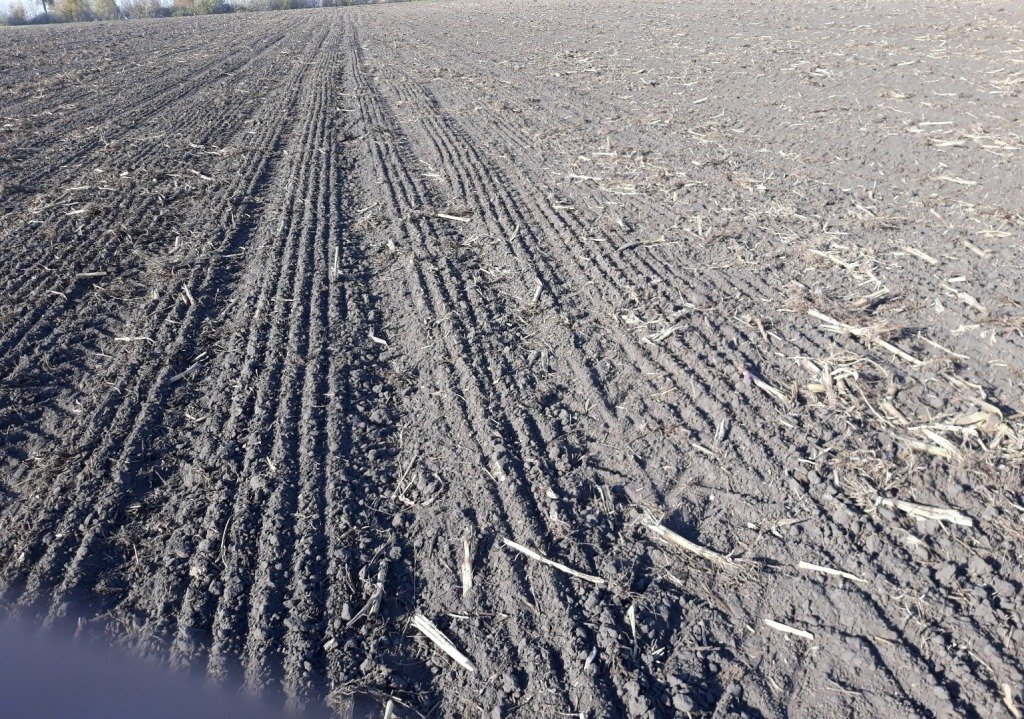

Skoczek1994 522 Opublikowano 24 Października 2018 (edytowane) Uziu każdy ma swoje zdanie na ten temat. Ja osobiście się do tego coraz bardziej przekonuję, a ziemię mam w większości ciężkie, bo na piachu to orka jak dla mnie w ogóle jest chorym pomysłem. Gdy się do tego podchodzi nieumiejętnie to wiadomo że efekty będą słabe, i po jednej nie udanej próbie bym się nie zrażał. Jedno jest pewne struktura gleby zyskuje, zwiększa sie życie biologiczne gleby, oraz zwiększa się ilość dżdżownic. Tak czy tak z glifosatu każdy korzysta co jakiś czas, a przy bezorkowej uprawie chwasty można łatwo niszczyć mechanicznie bądź przy pomocy międzyplonów, które je zaduszą. Poza tym do orki zawsze mogę wrócić, a chcę spróbować czegoś nowego. I nie trzeba mieć kilkuset hektarów https://bezpluga.pl/rolnik-konstruktor/blysk-w-oku-bez-pluga-5-2017/642 Edytowane 24 Października 2018 przez Skoczek1994 Odnośnik do komentarza https://www.agrofoto.pl/forum/gallery/image/740347-john-deere-6630-i-unia-kos/page/3/#findComment-2391892

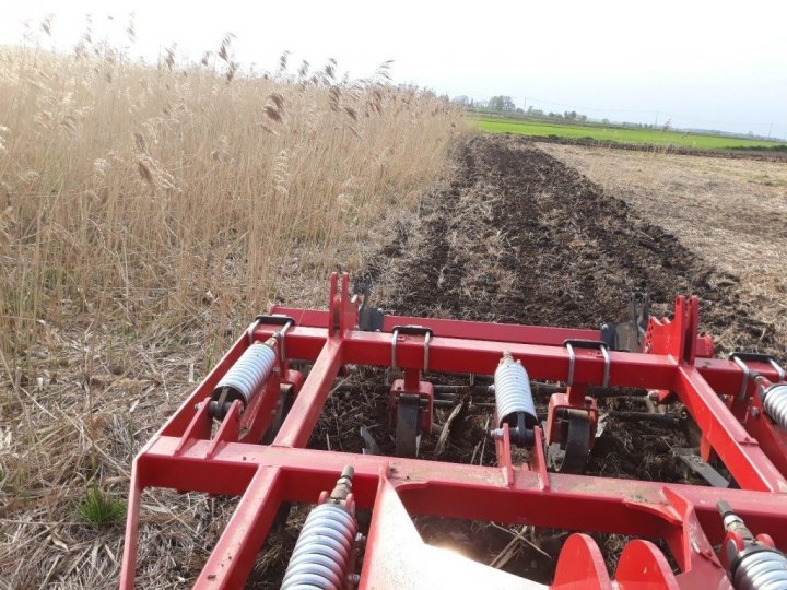

Skoczek1994 522 Opublikowano 24 Października 2018 31 minut temu, Xyloniros napisał: Skoczek1994 masz racje, jedno drugie uzupełnia. Gruber ugoru nie zniszczy, z dwa lata temu talerzowałem trzcinę 2 metrową albo i wyższą.. trzeba było uważać bo do przodu nic nie było widać. Trochę się mylisz kolego Akurat tu na foto nie jest jeszcze tragicznie ale w gorszych warunkach zdażało sie mieszać. Odnośnik do komentarza https://www.agrofoto.pl/forum/gallery/image/740347-john-deere-6630-i-unia-kos/page/3/#findComment-2391904

Skoczek1994 522 Opublikowano 24 Października 2018 26 minut temu, Uziu92 napisał: wszystko fajnie, ale bez odpowiedniego sprzętu nie zdziała się za wiele. Ja mam kawałek gdzie ewentualnie mógłbym bezorkowo i pewnie kiedyś spróbuję jak kupię siewnik. Powiem ci że nie koniecznie. Połączenie grubera, z siewnikiem na zwykłej stopkowej redlicy. Dodatkowo po qq była dana konkretna dawka obornika. Pole może nie wygląd pięknie, ale nie o to w tym chodzi. Najważniejsze jest że ziarno posiane na odpowiedniej głębokości na całym polu, a to się liczy najbardziej. Odnośnik do komentarza https://www.agrofoto.pl/forum/gallery/image/740347-john-deere-6630-i-unia-kos/page/3/#findComment-2391915

Xyloniros 89 Opublikowano 25 Października 2018 Skoczek1994 to zdjęcie z trzciną to jakiś żart? w tym roku ledwo było widać ramie od cyklopa z daleka w trzcinie... taką spróbuj Odnośnik do komentarza https://www.agrofoto.pl/forum/gallery/image/740347-john-deere-6630-i-unia-kos/page/3/#findComment-2392232
Skoczek1994 522 Opublikowano 25 Października 2018 Niestety nie mam lepszego, bo i w sumie dużo takich zarośli nie mam. Ale dalej była dużo gęstsza, tylko że już było ciemno jak tam robiłem i nie ma foto. Odnośnik do komentarza https://www.agrofoto.pl/forum/gallery/image/740347-john-deere-6630-i-unia-kos/page/3/#findComment-2392265
Xyloniros 89 Opublikowano 25 Października 2018 Owszem może zrobi, ale musi być głębokość. Talerzówka zrobi zdecydowanie płycej. Odnośnik do komentarza https://www.agrofoto.pl/forum/gallery/image/740347-john-deere-6630-i-unia-kos/page/3/#findComment-2392291
Skoczek1994 522 Opublikowano 25 Października 2018 Tego nie neguję, ale również się da chociaż zapchać go nie jest wcale trudno gdy się nie ma wprawy. Odnośnik do komentarza https://www.agrofoto.pl/forum/gallery/image/740347-john-deere-6630-i-unia-kos/page/3/#findComment-2392334
