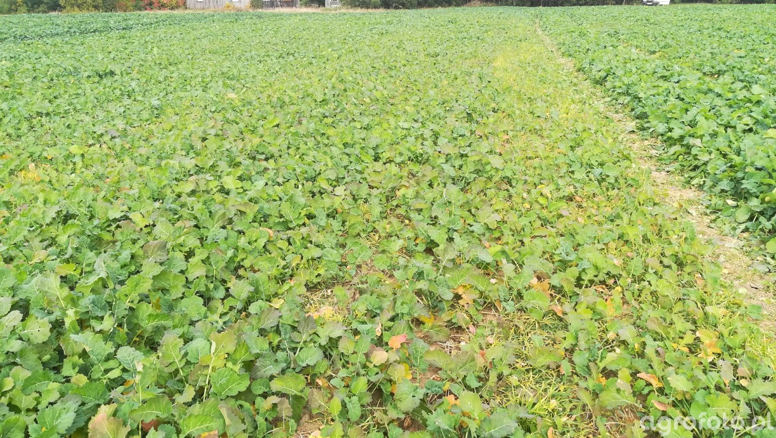

Witam Panowie i Panie! Co tu jest nie tak? Macie jakieś pomysły? Śmietka odpada. Placowo mam taką biede na kawałku 6ha(ok 1ha tak wygląda) . Meczył się ze wschodami. Fosforu w glebie nie brakuje. Pozdrawiam i liczę na jakieś sugestie
Mam na jednym polu podobnie choć nie aż tak. W rzepaku zauważyłem mszyce, nie wiem czy mogły by występować placowo i aż tak zatrzymać rzepak. Następna kwestia to pH choć przy badaniach wychodziło 6.5 (w poprzednią zimę) to płacowe występowanie kwaśnej ziemi może być możliwe. Zastanawiam się jeszcze nad azotem, ale chyba jego niedobór inaczej wygląda. Dawałeś może pod ten rzepak jakiś pomiot albo podłoże z pod pieczarek?
Co go magnezu to mogą być niedobory. Nie badałem zawartości ostatnio a dawałem SiMg 3 lata temu ostatnio. 3lata temu kupiłem to pole robiłem badania to było baardzo klepisko wszystkie skladniki bardzo niskie pH kwas.. Ziemia w wiekszosci III i IV z przewagą III. Co roku ładuje na to pole masę towaru poszło tu w 3 lata pewnie ok 500ton na 6ha pomiotu i podłoża popieczarkowego wiec NPK jest na pewno już na wystarczającym poziomie.
Moze być lekko kwaśne, ale na innych działkach też z tym walczę a rzepak jest piękny. Byl siany bez orki mialem tu spory problem z samosiewami zbożowymi na pewno wypiły mu masę wody... Ale to raczej byłoby biednie na całosci. Materia organiczna wszedzie ta sama szła.

"Stosując pomiot ptasi należy pamiętać o tym, że w przeważającej części azot występuje tu w formie kwasu moczowego, który szybko rozkłada się do amoniaku. Specyficzne działanie azotu w pomiocie oraz wysoka zawartość składników pokarmowych powodują, że należy go stosować w dawce do  11 t/ha w takich samych terminach jak obornik."
pomiot plus wapno to wydzielający się amoniak który pali korzenie.
Do tego susza.
Mój dostał dzisiaj jeszcze papu, tam bedzie opis co dałem mimo braku widocznych niedoborów. Dałem dwa warianty, w jednym więcej mikro w drugim więcej makro. A u Ciebie tak jak pisałem: daj bor + siarczan mg. Po drugie pamiętaj że jest już październik, chłodne noce, roślina też się szykuje do zimy choć u mnie całe pole jest praktycznie ciemno zielone.
Poprzeczki tak jakby masz ciemniejsze. Także może to kwestia wilgoci i ubicia ziemi???
