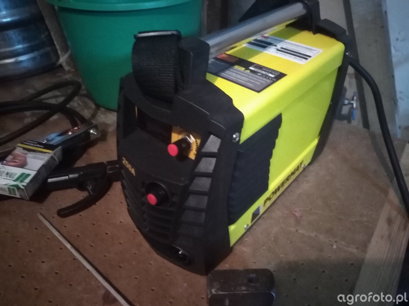

Dead_Pool 15 Opublikowano 19 Września 2018 jak firma Odnośnik do komentarza https://www.agrofoto.pl/forum/gallery/image/737714-spawarka-250a/#findComment-2374200
t25a1 296 Opublikowano 19 Września 2018 Powermat. Odnośnik do komentarza https://www.agrofoto.pl/forum/gallery/image/737714-spawarka-250a/#findComment-2374228
wojtal24 5208 Opublikowano 19 Września 2018 a ile taka jesli nie tajemnica bo tez sie rozgladam Odnośnik do komentarza https://www.agrofoto.pl/forum/gallery/image/737714-spawarka-250a/#findComment-2374291
t25a1 296 Opublikowano 19 Września 2018 359 z przesyłką. Odnośnik do komentarza https://www.agrofoto.pl/forum/gallery/image/737714-spawarka-250a/#findComment-2374294
tytanowyJanusz 5258 Opublikowano 19 Września 2018 za taką kasę pewnie cykl pracy bardzo słaby Odnośnik do komentarza https://www.agrofoto.pl/forum/gallery/image/737714-spawarka-250a/#findComment-2374300
paulus841 173 Opublikowano 19 Września 2018 Pospawa 15min a godzine stygnie. Odnośnik do komentarza https://www.agrofoto.pl/forum/gallery/image/737714-spawarka-250a/#findComment-2374302
t25a1 296 Opublikowano 19 Września 2018 Cykl 60% przy 250A Odnośnik do komentarza https://www.agrofoto.pl/forum/gallery/image/737714-spawarka-250a/#findComment-2374303
Gość konteno Opublikowano 19 Września 2018 a realnie pewnie ze 100 mniej , jakby to dawało to co pisze to by od razu bezpieczniki wyqrwiło cykl pracy to w nich tez taki czysto marketingowy Odnośnik do komentarza https://www.agrofoto.pl/forum/gallery/image/737714-spawarka-250a/#findComment-2374304
t25a1 296 Opublikowano 19 Września 2018 I tak może byc, ale do takiego spawania co mi potrzeba to wystarczy. Odnośnik do komentarza https://www.agrofoto.pl/forum/gallery/image/737714-spawarka-250a/#findComment-2374305
bratrolnika 29017 Opublikowano 19 Września 2018 2 godziny temu, t25a1 napisał: Cykl 60% przy 250A Ha ha ha, ale żarty. Dwa razy droższe spawarki nie mają takiego cyklu Odnośnik do komentarza https://www.agrofoto.pl/forum/gallery/image/737714-spawarka-250a/#findComment-2374329
t25a1 296 Opublikowano 19 Września 2018 bratrolnika masz racje, alewiesz papier wszystko przyjmie, a do cięższego spawania mam inny sprzęt. Odnośnik do komentarza https://www.agrofoto.pl/forum/gallery/image/737714-spawarka-250a/#findComment-2374369
bratrolnika 29017 Opublikowano 19 Września 2018 Z tym cyklem i mocą w najtańszych chińczykach, to jak z tanimi głośnikami z rynku na początku lat 2000, były głośniki na których pisało 300, 500 albo i 1500W, a głośniki po 3-15W Odnośnik do komentarza https://www.agrofoto.pl/forum/gallery/image/737714-spawarka-250a/#findComment-2374391
Zbyszkos 18 Opublikowano 19 Września 2018 (edytowane) Mam taką samą do drobnych prac super sprawa lekka mobilna zasilanie 230V. Bardzo fajna jak trzeba coś ciekiego pospawac a i gruba stal też sobie daje dobrze radę w granicach rozsądku To raczej do zastosowań awaryjnych. Do ciężkich robót trzeba mieć drugą. Tylko kabel masowy to porażka krótki że czasem nie ma jak podłączyć. Edytowane 19 Września 2018 przez Zbyszkos Odnośnik do komentarza https://www.agrofoto.pl/forum/gallery/image/737714-spawarka-250a/#findComment-2374414
t25a1 296 Opublikowano 19 Września 2018 No niestety tak jest, a używana bedzie sporadycznie bo na 230v i dlatego ją kupiłem. Odnośnik do komentarza https://www.agrofoto.pl/forum/gallery/image/737714-spawarka-250a/#findComment-2374415
bratrolnika 29017 Opublikowano 19 Września 2018 Moja Dedra też była kupiona do sporadycznych użyć, w sumie bez żadnego celu, po roku okazało się że wypaliła 40kg elektrod.... Odnośnik do komentarza https://www.agrofoto.pl/forum/gallery/image/737714-spawarka-250a/#findComment-2374426
t25a1 296 Opublikowano 19 Września 2018 No ta też tak bez celu kupiona, bo mam transformatorówke nawiniętą płaskownikiem co już szyny przepalała ale za cięzka do przenoszenia, a z tą szału nie bedzie tylko bardziej wygodnie. Odnośnik do komentarza https://www.agrofoto.pl/forum/gallery/image/737714-spawarka-250a/#findComment-2374435
jedrus2020 210 Opublikowano 20 Września 2018 ale to jest transformator czy inwerter? bo jak inwerter to taki cykl może być. Zresztą kto spawa na 250A w cyklu ciągłym. Jaki to musi być gruby żelaz. Odnośnik do komentarza https://www.agrofoto.pl/forum/gallery/image/737714-spawarka-250a/#findComment-2374687
bratrolnika 29017 Opublikowano 20 Września 2018 który inwerter ma taki cykl???? jak taki koło 2-3tys.zł to może i tak, a nie taka za 350zł dwa razy droższa Dedra 200A-też chińczyk ma podany cykl 15% przy 200A, i to jest realna wartość Odnośnik do komentarza https://www.agrofoto.pl/forum/gallery/image/737714-spawarka-250a/#findComment-2374694
Ursus-23 122 Opublikowano 20 Września 2018 Mój mig przy 200a ma coś koło 60% z tego co kojarzę No ale to już nie ta półka wgl. Sam się czasami zastanawiam czy nie kupić takiej małej spawarki bo czasami przyjdzie coś na dworze dalej zrobić a to by było fajne mobilne urządzenie, tylko właśnie czy warte nawet tych 500zł ? Odnośnik do komentarza https://www.agrofoto.pl/forum/gallery/image/737714-spawarka-250a/#findComment-2374696
krzysieek 337 Opublikowano 20 Września 2018 Ja mam kilka lat inwerterową za chyba 700 zł i jest świetna. Powiesił na ramie i idziesz gdzie chcesz Odnośnik do komentarza https://www.agrofoto.pl/forum/gallery/image/737714-spawarka-250a/#findComment-2374699
jedrus2020 210 Opublikowano 20 Września 2018 15%? to przecież jak transformator. ja swojego miga z shermana jeszcze nigdy nie zagotowałem żeby się wyłączył a zdarzało się prawie 2 godziny bez przerwy spawać. więc nie ma co przeżywac. Do czego wam jest potrzebny prąd 250A? Odnośnik do komentarza https://www.agrofoto.pl/forum/gallery/image/737714-spawarka-250a/#findComment-2374710
bratrolnika 29017 Opublikowano 20 Września 2018 51 minut temu, Ursus-23 napisał: Mój mig przy 200a ma coś koło 60% z tego co kojarzę Tylko twój używany kosztował 10 razy tyle co ta ze zdjęcia nowa Przed chwilą, jedrus2020 napisał: 15%? to przecież jak transformator. ja swojego miga z shermana jeszcze nigdy nie zagotowałem żeby się wyłączył a zdarzało się prawie 2 godziny bez przerwy spawać. więc nie ma co przeżywac. Do czego wam jest potrzebny prąd 250A? moja Dedra też się nigdy sama z siebie nie wyłączyła, a że 3 razy płyta w ciągu roku padła to inna sprawa też spawałem nie raz i nie dwa 7-8 elektrod 4 prądem 170A pod rząd zresztą porównujesz Shermana do chińczyka i chwalisz się że masz dobre parametry?? to tak jakbyś motorynkę porównywał do Hondy CBR, albo poloneza do audi Odnośnik do komentarza https://www.agrofoto.pl/forum/gallery/image/737714-spawarka-250a/#findComment-2374711
jedrus2020 210 Opublikowano 20 Września 2018 Sherman magnum to przecież też chińczyk więc nie ma co się spinać. Co innego jak bym porównywał linkolna czy cemmpi ale tutaj to wydaje mi się że to są jakościowo podobne urzadzenia Odnośnik do komentarza https://www.agrofoto.pl/forum/gallery/image/737714-spawarka-250a/#findComment-2374712
bratrolnika 29017 Opublikowano 20 Września 2018 mogę wiedzieć jakiego masz tego shermana, chętnie porównam jak to wygląda w porównaniu z dedrą za 700zł Odnośnik do komentarza https://www.agrofoto.pl/forum/gallery/image/737714-spawarka-250a/#findComment-2374716
jedrus2020 210 Opublikowano 20 Września 2018 250f tego modelu już nie produkują. Jest trochę inny. Mój ma osobny podajnik. i wózek jest do wszystkiego. Ja go kupiłem za 1200 bez butli używanego. Poprzedni właściciel niby za niego niego dał 4 koła. Ale teraz o podobnych parametrach już za 2 z haczykiem można kupić. w pracy mamy ozasa transformator to lepiej spawa od tej mojej. Odnośnik do komentarza https://www.agrofoto.pl/forum/gallery/image/737714-spawarka-250a/#findComment-2374728
