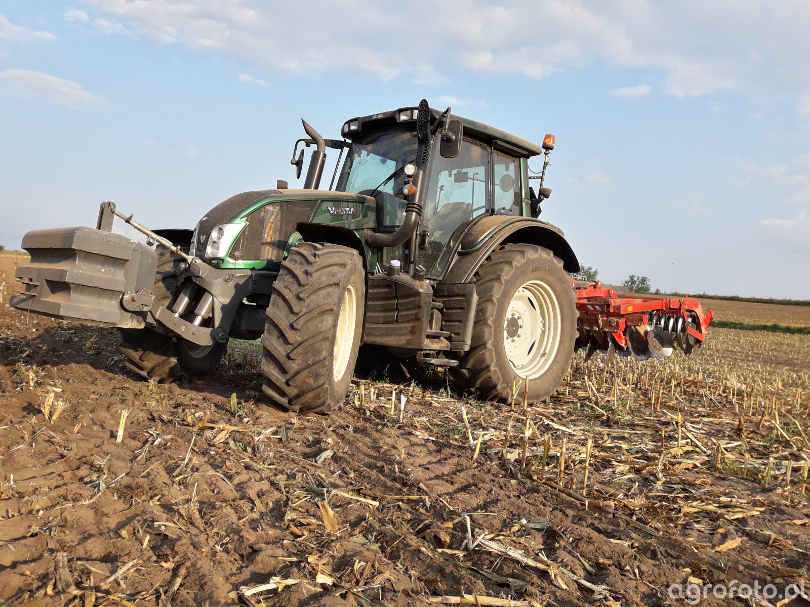

Valtra N113 & Expom Goliat
Panowie, pytanie odnośnie talerzówki. Czy krótka brona talerzowa z hydropakiem nadaje się do uprawy pożniwnej? Głównie chodzi mi o ścierniska po kukurydzy no i ewentualnie niszczenie łąk, bo po zbożu to raczej podoła. Fajnym rozwiązaniem jest Agro-lift ATXL, który ma większy rozstaw rzędów talerzy i większą masę, ale obawiam się, że Valtra nie podoła z siewnikiem Amazone D8
Tyle, że ten Agro-lift ma rozstaw talerzy chyba 80 cm i z wałem rurowym waży 1600 kg, więc z daszkowym to pewnie jakieś 1800 by było, do tego siewnik jakieś 600 i zasyp 400 kg. Na YT jest filmik jak taki zestaw targa JD 6330 więc gabaryt trochę mniejszy, ale majta mu przodem konkretnie. Jakbym brał zwykła, krótką bronę to bym się nie obawiał bo tam waga nie przekraczałaby 1500 kg
