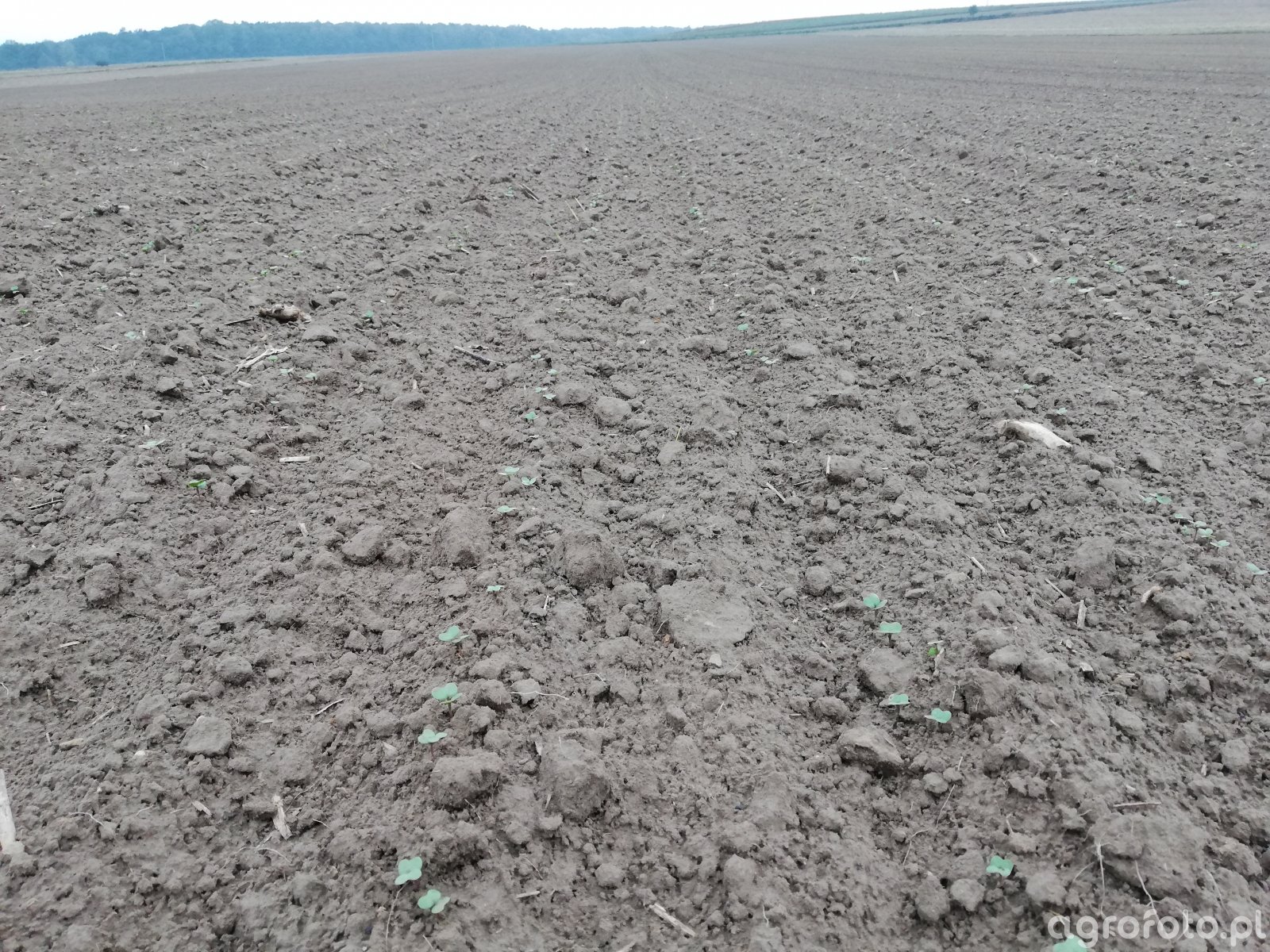

Tigon 1826 Opublikowano 26 Sierpnia 2018 50% już sukcesu Odnośnik do komentarza https://www.agrofoto.pl/forum/gallery/image/736078-rzepak-sherlock/#findComment-2363506
Mich9 671 Opublikowano 26 Sierpnia 2018 Mokrawo to i zchodzi, zazdroszczę. Odnośnik do komentarza https://www.agrofoto.pl/forum/gallery/image/736078-rzepak-sherlock/#findComment-2363570
Jano7711 65 Opublikowano 26 Sierpnia 2018 Nie zrobiła Ci się skorupka po siewie? Odnośnik do komentarza https://www.agrofoto.pl/forum/gallery/image/736078-rzepak-sherlock/#findComment-2363635
kamilc017 164 Opublikowano 26 Sierpnia 2018 Zasiałem 18.08 na wierzchu był już 21.08 deszcz był 24.08 w nocy spadło 7mm, i 25.08 spadło 8mm. Skorupka się nie zrobiła, 2lata temu tak miałem zasiałem poszła straszna zlewa i rzepak się męczył ze wschodami, ale nie przesiewałem go. Oddał 3.76t co uważam za sukces. Odnośnik do komentarza https://www.agrofoto.pl/forum/gallery/image/736078-rzepak-sherlock/#findComment-2363665
Bobas233 63 Opublikowano 26 Sierpnia 2018 U mnie skorupa po siewie sie zrobila i co mialo wyjsc to wyszlo a reszta sie kisi pod spodem.. Dzis pada caly dzień moze pomoze coś Odnośnik do komentarza https://www.agrofoto.pl/forum/gallery/image/736078-rzepak-sherlock/#findComment-2363672
kamilc017 164 Opublikowano 26 Sierpnia 2018 Jak ziemia dostanie deszczu to trochę zmiękczy się to nie powinno być tragedii Odnośnik do komentarza https://www.agrofoto.pl/forum/gallery/image/736078-rzepak-sherlock/#findComment-2363707
Gość Opublikowano 27 Sierpnia 2018 Też siałem sherlocka 18 po delikatnym deszczyku hehe 3,8kg na ha mtn 5g ok 400kg poli 6 pod korzeń. Na drugi dzień metazanex + command. Na jesieni planuję mepik z ambrossio do tego bor nwm coś jeszcze dawać? Odnośnik do komentarza https://www.agrofoto.pl/forum/gallery/image/736078-rzepak-sherlock/#findComment-2363974
kamilc017 164 Opublikowano 27 Sierpnia 2018 Ja dałem 400kg poli 6 pod pług, odchwaszczanie też metazanex + command. Na 2liście pójdzie buster na samosiewy, na 4-6liśći caryx, bor, mangan, molibden, od robaka chyba cypermetryna i chloropiryfos jak będzie potrzeba. Odnośnik do komentarza https://www.agrofoto.pl/forum/gallery/image/736078-rzepak-sherlock/#findComment-2364143
cichyh32 175 Opublikowano 27 Sierpnia 2018 Materiał siewny nie był zaprawiany? Odnośnik do komentarza https://www.agrofoto.pl/forum/gallery/image/736078-rzepak-sherlock/#findComment-2364176
kamilc017 164 Opublikowano 27 Sierpnia 2018 Skąd ja biorę to nie mieli, bo powiedzieli mi że jak im zostanie zaprawionego to muszą to utylizować a zwykły nie. Odnośnik do komentarza https://www.agrofoto.pl/forum/gallery/image/736078-rzepak-sherlock/#findComment-2364254
Mich9 671 Opublikowano 27 Sierpnia 2018 Chyba największa głupota kupować nie zaprawiany... Odnośnik do komentarza https://www.agrofoto.pl/forum/gallery/image/736078-rzepak-sherlock/#findComment-2364258
kamilc017 164 Opublikowano 27 Sierpnia 2018 2 minuty temu, Mich9 napisał: Chyba największa głupota kupować nie zaprawiany... Dlaczego to mój 3sezon z rzepakiem nigdy nie zaprawiany był od wszelakiego robactwa i na jesień jeden zabieg za 30zł wystarczał. Jednostka zaprawiana kosztuje ponad 70zł więcej niż niezaprawiana. A i tak przy okazji regulacji dodaję insektycyd więc niema darmowego przejazdu, no chyba że w tym roku będzie taki nalot śmierki i pchełek to napewno 1 oprysk nie wystarczy. Ale od następnego sezonu zamawiam z innego źródła nasiona. Odnośnik do komentarza https://www.agrofoto.pl/forum/gallery/image/736078-rzepak-sherlock/#findComment-2364266
Mich9 671 Opublikowano 27 Sierpnia 2018 kamilc017 napisał: 2 minuty temu, Mich9 napisał: Chyba największa głupota kupować nie zaprawiany... Dlaczego to mój 3sezon z rzepakiem nigdy nie zaprawiany był od wszelakiego robactwa i na jesień jeden zabieg za 30zł wystarczał. Jednostka zaprawiana kosztuje ponad 70zł więcej niż niezaprawiana. A i tak przy okazji regulacji dodaję insektycyd więc niema darmowego przejazdu, no chyba że w tym roku będzie taki nalot śmierki i pchełek to napewno 1 oprysk nie wystarczy. Ale od następnego sezonu zamawiam z innego źródła nasiona. Trzy lata temu mszyca mi zjadła 9 ha rzepaku, 3 k w plecy, wszystko zależy od roku, ja bym nie ryzykował, szczególnie że ma być wrzesień bardzo ciepły. Odnośnik do komentarza https://www.agrofoto.pl/forum/gallery/image/736078-rzepak-sherlock/#findComment-2364271
bialy2005 585 Opublikowano 2 Września 2018 Jakiś pomysł na zwalczanie grochu w rzepaku? Bo zasiałem bezorkowo po wylegnietym grochu i teraz masakra prawie sam groch na gęsto. Odnośnik do komentarza https://www.agrofoto.pl/forum/gallery/image/736078-rzepak-sherlock/#findComment-2366927
ajgor94 9 Opublikowano 2 Września 2018 navigator na groch jak znalazł Odnośnik do komentarza https://www.agrofoto.pl/forum/gallery/image/736078-rzepak-sherlock/#findComment-2366965
bialy2005 585 Opublikowano 2 Września 2018 Jak był już rapsan i command to niebedzie problemu? Odnośnik do komentarza https://www.agrofoto.pl/forum/gallery/image/736078-rzepak-sherlock/#findComment-2366995
ajgor94 9 Opublikowano 2 Września 2018 też kiedyś tak miałem i zostawiłem ten groch. Rzepak potem sypał prawie 5 ton. Ale jeśli nie chcesz to nawigator załatwi sprawę bez problemu. Odnośnik do komentarza https://www.agrofoto.pl/forum/gallery/image/736078-rzepak-sherlock/#findComment-2367009
bialy2005 585 Opublikowano 2 Września 2018 jaka minimalna dawka navigatora ubije groh ? Odnośnik do komentarza https://www.agrofoto.pl/forum/gallery/image/736078-rzepak-sherlock/#findComment-2367118
kamilc017 164 Opublikowano 2 Września 2018 U mnie też poszło 2l metazachloru i 0.2l chlomazonu 480 i teraz dam 0.25navigatora na groch, na szczęscie mam tylko 2ha po grochu. Odnośnik do komentarza https://www.agrofoto.pl/forum/gallery/image/736078-rzepak-sherlock/#findComment-2367138
bialy2005 585 Opublikowano 2 Września 2018 Ja też na szczęście tylko 2.5ha Odnośnik do komentarza https://www.agrofoto.pl/forum/gallery/image/736078-rzepak-sherlock/#findComment-2367141
