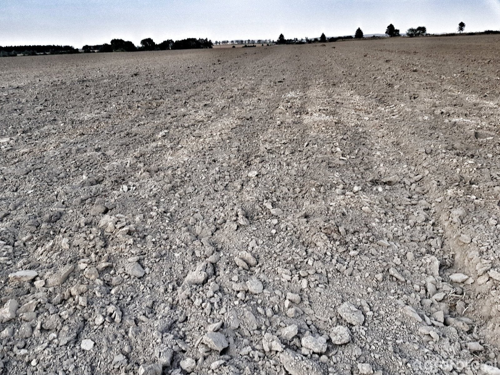

Dla tych co mówili że plug źle ustawiony

Genius9872 421 Opublikowano 23 Sierpnia 2018 ładnie zrobione ☺ wygląda jak po agregacie uprawowym :-) Ale efekt taki łatwo zrobić, wystarczy większa prędkości i za każdym razem tak będzie ☺ Odnośnik do komentarza https://www.agrofoto.pl/forum/gallery/image/735894-orka-pod-rzepak/#findComment-2362385
Root Admin yacenty 5188 Opublikowano 23 Sierpnia 2018 Ale było sapane że plug źle ustawiony Odnośnik do komentarza https://www.agrofoto.pl/forum/gallery/image/735894-orka-pod-rzepak/#findComment-2362387
iron 1041 Opublikowano 23 Sierpnia 2018 kto tak gadał? Odnośnik do komentarza https://www.agrofoto.pl/forum/gallery/image/735894-orka-pod-rzepak/#findComment-2362390
Root Admin yacenty 5188 Opublikowano 23 Sierpnia 2018 W komentarzach na fejsiuniu Odnośnik do komentarza https://www.agrofoto.pl/forum/gallery/image/735894-orka-pod-rzepak/#findComment-2362391
kuba24051 491 Opublikowano 23 Sierpnia 2018 ale na filmie było dużo gorzej... przy kazdym przejezdzie pierwsza skiba zostawiała bruzde.... Odnośnik do komentarza https://www.agrofoto.pl/forum/gallery/image/735894-orka-pod-rzepak/#findComment-2362394
Root Admin yacenty 5188 Opublikowano 23 Sierpnia 2018 Tak było bardzo dobrze widać w tych tumanach kurzu na pierwszych 3 przejazdach na polu :) Odnośnik do komentarza https://www.agrofoto.pl/forum/gallery/image/735894-orka-pod-rzepak/#findComment-2362395
Gość Opublikowano 23 Sierpnia 2018 O widać bruzdę w prawym rogu. Odnośnik do komentarza https://www.agrofoto.pl/forum/gallery/image/735894-orka-pod-rzepak/#findComment-2362402
iron 1041 Opublikowano 23 Sierpnia 2018 może to początek pola a tam zawsze tak będzie 🤔 Odnośnik do komentarza https://www.agrofoto.pl/forum/gallery/image/735894-orka-pod-rzepak/#findComment-2362407
Root Admin yacenty 5188 Opublikowano 23 Sierpnia 2018 ja to wiem ty to wiesz Ale mądrzy z daleka wiedzą lepiej Odnośnik do komentarza https://www.agrofoto.pl/forum/gallery/image/735894-orka-pod-rzepak/#findComment-2362410
kuba24051 491 Opublikowano 23 Sierpnia 2018 to nie byl poczatek pola. zresztą mniejsza o to ale tu na fotce widac tez ze chyba za gleboko plug ustawiony bo wywala jałówe Odnośnik do komentarza https://www.agrofoto.pl/forum/gallery/image/735894-orka-pod-rzepak/#findComment-2362411
Gość Opublikowano 23 Sierpnia 2018 Żartuję sobie. Pewnie na uwrociu za szeroko pojechał kołem w bruźdze i nie dorzuciło. Odnośnik do komentarza https://www.agrofoto.pl/forum/gallery/image/735894-orka-pod-rzepak/#findComment-2362417
Root Admin yacenty 5188 Opublikowano 23 Sierpnia 2018 19 minut temu, kuba24051 napisał: to nie byl poczatek pola. zresztą mniejsza o to ale tu na fotce widac tez ze chyba za gleboko plug ustawiony bo wywala jałówe tak wywala jałowe - za głeboko bo pod rzepak na 25cm tu dawno rzepaku nie było to i nie było orane głeboko - jeczmien, jeczmien, groch, pszenica, więc rzepak najszybciej był 5 jak nie więcej lat temu, a pod zboża albo nie orzę, albo orzę płytko - do 20cm. Tutaj orka ciężka bo jęczmienisko - full słomy, i dwa razy talerzowane bo wiadomo szybko dużo samosiewów. Co nie zmienia faktu ze dla mnie taka orka wystarczy - przeszedł kompaktor i jest jak na stole. Odnośnik do komentarza https://www.agrofoto.pl/forum/gallery/image/735894-orka-pod-rzepak/#findComment-2362419

Tomek90 3362 Opublikowano 23 Sierpnia 2018 10 godzin temu, zetorlublin7341 napisał: weź chociaż nie rób na tym aktywnym agregatem! zasiej biernym i waluj to dobrze bo już z weekendowych opadów robi się pomału pogoda Czemu miałby nie robić aktywnym? Odnośnik do komentarza https://www.agrofoto.pl/forum/gallery/image/735894-orka-pod-rzepak/#findComment-2362648
Gość Opublikowano 23 Sierpnia 2018 bo rozpylić tak glebę że jak zasieje a nie daj coś będzie gwałtowna ulewa to się zrobi asfalt z tego i wschodu będą takie smakie Odnośnik do komentarza https://www.agrofoto.pl/forum/gallery/image/735894-orka-pod-rzepak/#findComment-2362667
Tomek90 3362 Opublikowano 23 Sierpnia 2018 540 na wałek i lecę pod 10km/h to gdzie tu rozpylisz glebę? Bierny potrafi bardziej rozpylić glebę jak aktywny. Odnośnik do komentarza https://www.agrofoto.pl/forum/gallery/image/735894-orka-pod-rzepak/#findComment-2362671
Gość Opublikowano 23 Sierpnia 2018 po biernym zawsze zostanie struktura gruzełkowatą, a po aktywnym pył w obecnej sytuacji Odnośnik do komentarza https://www.agrofoto.pl/forum/gallery/image/735894-orka-pod-rzepak/#findComment-2362710
Tomek90 3362 Opublikowano 23 Sierpnia 2018 (edytowane) Ponieważ? Edytowane 23 Sierpnia 2018 przez Tomek90 Odnośnik do komentarza https://www.agrofoto.pl/forum/gallery/image/735894-orka-pod-rzepak/#findComment-2362719
nunu85 692 Opublikowano 23 Sierpnia 2018 (edytowane) 23 minuty temu, zetorlublin7341 napisał: po biernym zawsze zostanie struktura gruzełkowatą, a po aktywnym pył w obecnej sytuacji a kto Ci kaze jechać aktywnym pomału i w dodatku na wysokich obrotach? JAk widzisz, ze gleba tego nie wymaga, to jedziesz dosc wysokim biegiem na w miare niskich obrotach i wówczas gleby w zaden sposób nie psujesz.m Tu jest zaleta aktywnego. Biernym z kolei gliny i brył nie urobisz choćbyś i 5 razy jeżdził, a aktywnym zwolnisz, w ostatecznosci właczysz jeszcze obroty eko, zeby lepiej kruszył i w jednym przejeździe pole zrobione dobrze. Wybór z tych dwojga jest dla mnie oczywisty. (no chyba, ze ktos ma same piachy i zero gliny czy innej zwięzłej gleby, to ok, aktywna niepotrzebna. ale na wszelkich mozaikach czy polach gliniastych bez aktywnego to nie jest dla mnie robota) Edytowane 23 Sierpnia 2018 przez nunu85 Odnośnik do komentarza https://www.agrofoto.pl/forum/gallery/image/735894-orka-pod-rzepak/#findComment-2362726
Tomek90 3362 Opublikowano 23 Sierpnia 2018 O tototo właśnie miałem na myśli, dodatkowo wałki w biernym potrafią zrobić pył przy odpowiedniej prędkości i masie, no ale nie wszyscy trybią to. Odnośnik do komentarza https://www.agrofoto.pl/forum/gallery/image/735894-orka-pod-rzepak/#findComment-2362728
JD1188 127 Opublikowano 23 Sierpnia 2018 A dla mnie aktywny to najgorsze dziadostwo jakie mogło powstać, od kiedy mam kompaktora nie chce wiedzieć wirnika na oczy. Podwójny wał crosskill z tyłu nigdy z ziemi nie zrobi pyłu, na glinie elegancko rozbija grudę (w przeciwieństwie do wirnika który grubsza grudę owszem rozwali, a trochę mniejszą to już tylko przerzuca), a na piachu pięknie glebe zagęszcza. Odnośnik do komentarza https://www.agrofoto.pl/forum/gallery/image/735894-orka-pod-rzepak/#findComment-2362763
nunu85 692 Opublikowano 23 Sierpnia 2018 a miałeś przedtem bronę wirnikową? co spowodowało, ze jej zaniechałeś? Ja kompaktorem nigdy nie pracowłem wiec nie wiem jak uprawia, ale na chwilę obecną widze jedną wade- nie zaczepisz za nim siewnika jak za brona, zeby za jednym przejazdem po orce miec uprawione i zasiane jednoczesnie. Odnośnik do komentarza https://www.agrofoto.pl/forum/gallery/image/735894-orka-pod-rzepak/#findComment-2362788
Root Admin yacenty 5188 Opublikowano 23 Sierpnia 2018 wyjechałem tu brona aktywna walek 540e 12km/h jasiek szedłiron napisał:Jacek nie ma aktywnego agregatu.już ma. Patrz foty z dziś Odnośnik do komentarza https://www.agrofoto.pl/forum/gallery/image/735894-orka-pod-rzepak/#findComment-2362790
