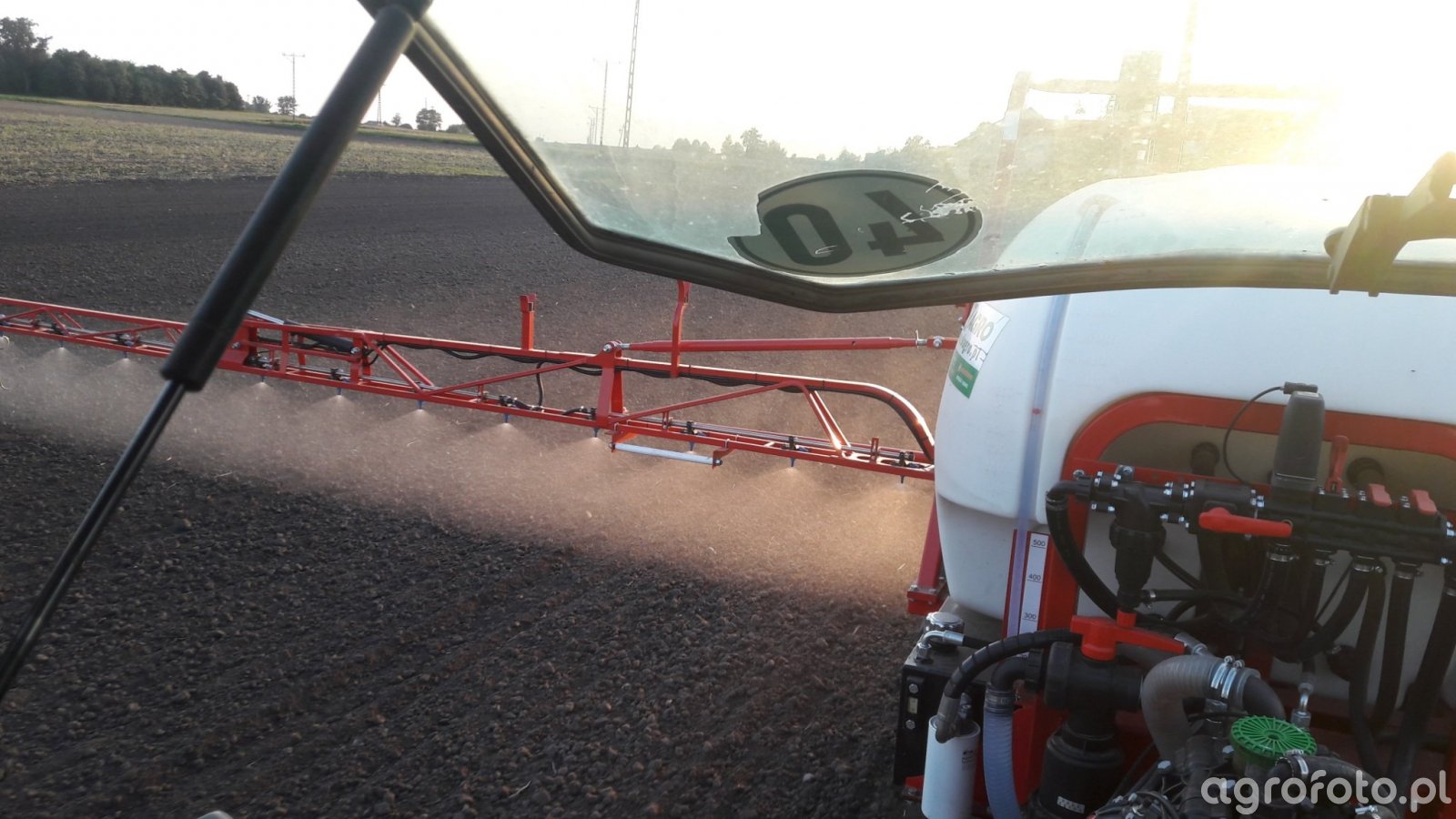

doglebowy oprysk rzepaku bezpośrednio po siewie herbicydem Command 480EC w dawce 0,22L/ha
gaga195 45 Opublikowano 18 Sierpnia 2018 solo commandem pryskasz? Odnośnik do komentarza https://www.agrofoto.pl/forum/gallery/image/735549-bury-pelikan-hydraulik-2000l/#findComment-2360956
kuba24051 491 Opublikowano 18 Sierpnia 2018 tak w tym roku robie test solo command a powschodowo navigator Odnośnik do komentarza https://www.agrofoto.pl/forum/gallery/image/735549-bury-pelikan-hydraulik-2000l/#findComment-2360958
