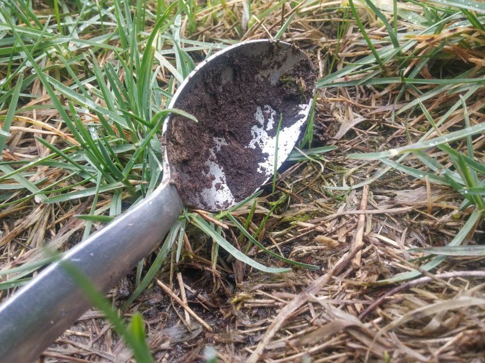

Gość Opublikowano 1 Stycznia 2019 (edytowane) Próbowałem bez sekcji doprawiającej warstwą siewną ale nie na moich glebach. Są ciągle albo za suche albo za mokre i się to niekoniecznie udawało, bardzo słaby wigor początkowy kiełkujących nasion. Natomiast robię też podsiewy traw i zazwyczaj na łące z wierzchu jest chociaż 3 - 5 cm takie ziemi jak w kwiatkach, czyli ziemia organicznej (odpowiednio napowietrzonej i wilgotnej) w związku z tym podsiana trwa elegancko sobie kiełkuje i ma dobry wigor początkowy. Na moich łysych jałowych polach uprawnych, jakie są w 95% Polski moim zdaniem ciężko jest się wstrzelić w odpowiednie warunki powietrzno wodne do kiełkowania ziarniaków. Dlatego sieję w trochę za wilgotną glebę z zastosowaniem sekcji uprawiającej warstwę siewną w celu delikatnego przesuszenia tego i napowietrzenia. 1. Podsiew traw z wyłączeniem sekcji doprawiającej, tylko sama sekcja siewna: 2. Kiełkująca trawa siana podsiewem wyłączeniem sekcji doprawiającej, tylko sama sekcja siewna. Na łyżce widać glebę z nieprzetworzoną materią organiczną, zapomniałem jak się nazywa ten typ gleby gdzie jeszcze są rozpoznawalne resztki roślin (pod mikroskopem), w każdym bądź razie jest to gleba z dużą zawartością próchnicy i w takiej glebie są zachowane odpowiednie warunki powietrzno wodne. Tej czarnej było dosłownie z 5 cm, a głębiej żółty piach. 3. Siew jarego bez zastosowania sekcji doprawiającej warstwę siewną. Po polu ciągnęła się tylko sekcja siewna. Kompletny niewypał bo zasiane w zbyt mokre czyli zero powietrza sama woda i gleba. 4. A sieję o tym zestawem Edytowane 1 Stycznia 2019 przez damianzbr Odnośnik do komentarza https://www.agrofoto.pl/forum/gallery/image/735376-plug-dlutowy/page/6/#findComment-2430678
