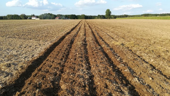

pawel7711 23 Opublikowano 15 Sierpnia 2018 długo stosujesz uprawę bezorkową w rzepaku? Odnośnik do komentarza https://www.agrofoto.pl/forum/gallery/image/735376-plug-dlutowy/#findComment-2360290
Pietras892 956 Opublikowano 15 Sierpnia 2018 Można powiedzieć, że zaczynam. To jest drugi rok gdzie sieje cały areał bezorkowo. Wczesniej po trochu probowalem bo to malo popularna metoda w moich stronach. Po tym pługu dopiero pierwszy raz Odnośnik do komentarza https://www.agrofoto.pl/forum/gallery/image/735376-plug-dlutowy/#findComment-2360318
Bartek933 5820 Opublikowano 15 Sierpnia 2018 Zęby na jakim zabezpieczeniu? Odnośnik do komentarza https://www.agrofoto.pl/forum/gallery/image/735376-plug-dlutowy/#findComment-2360323
Pietras892 956 Opublikowano 15 Sierpnia 2018 Zrywalne,ale daje radę. Takie kamyki do 100kg wyciaga do wierzchuHydrauliczne byloby super ale producent nad nimi pracuje dopiero. Jak cos bede dokladał Odnośnik do komentarza https://www.agrofoto.pl/forum/gallery/image/735376-plug-dlutowy/#findComment-2360349
Bartek933 5820 Opublikowano 15 Sierpnia 2018 Zależy jak bardzo zakamienione pola się ma Odnośnik do komentarza https://www.agrofoto.pl/forum/gallery/image/735376-plug-dlutowy/#findComment-2360357
tom54321 44 Opublikowano 15 Sierpnia 2018 kolego mógł byś opisać jak robisz uprawę w polu od momentu skoszenia zboża po jego jesienny siew w uprawie bezorkowej Odnośnik do komentarza https://www.agrofoto.pl/forum/gallery/image/735376-plug-dlutowy/#findComment-2360375
Pietras892 956 Opublikowano 15 Sierpnia 2018 Po koszeniu idzie podłoże popieczarkowe ok 15 t i pomiot ptasi 8-10t po tym talerzowka, dłuto i od razu siew. W tym roku jeszcze chyba zwałuje Odnośnik do komentarza https://www.agrofoto.pl/forum/gallery/image/735376-plug-dlutowy/#findComment-2360387
iron 1040 Opublikowano 15 Sierpnia 2018 nasypaleś tego zboża tam😁.balast z czego tam masz? Odnośnik do komentarza https://www.agrofoto.pl/forum/gallery/image/735376-plug-dlutowy/#findComment-2360465
Mikruss 537 Opublikowano 15 Sierpnia 2018 ile km ma smerf I jak sobie radzi Odnośnik do komentarza https://www.agrofoto.pl/forum/gallery/image/735376-plug-dlutowy/#findComment-2360472
Pietras892 956 Opublikowano 16 Sierpnia 2018 Balast ma boki z blachy betonix w środku. Nh jakoś jedzie ok 7-8.5km/h spalanie ok 25-28l/godz Odnośnik do komentarza https://www.agrofoto.pl/forum/gallery/image/735376-plug-dlutowy/#findComment-2360526
ZELKOW 1347 Opublikowano 16 Sierpnia 2018 na jaką glębokość robiłeś jak dla mnie to za ciężka maszyna i mało wydajna żeby co roku nią robić, my testowaliśmy go ale weźmiemy bezorkowca 3,6m, wrzuce coś zdjęć jak robote robi, a Ty go zakupiłeś czy test? Odnośnik do komentarza https://www.agrofoto.pl/forum/gallery/image/735376-plug-dlutowy/#findComment-2360530
Bartek_IHC 17 Opublikowano 16 Sierpnia 2018 Jaka moc ciągnika? Odnośnik do komentarza https://www.agrofoto.pl/forum/gallery/image/735376-plug-dlutowy/#findComment-2360531
Alicja2 0 Opublikowano 16 Sierpnia 2018 Oprócz nawozu naturalnego dajesz jeszcze coś pod raps? Jak się sprawuje NH? Polecasz skrzynie AC? Odnośnik do komentarza https://www.agrofoto.pl/forum/gallery/image/735376-plug-dlutowy/#findComment-2360594
koniu 854 Opublikowano 16 Sierpnia 2018 7 godzin temu, ZELKOW napisał: na jaką glębokość robiłeś jak dla mnie to za ciężka maszyna i mało wydajna żeby co roku nią robić, my testowaliśmy go ale weźmiemy bezorkowca 3,6m, wrzuce coś zdjęć jak robote robi, a Ty go zakupiłeś czy test? Obejrzy na youtube wywiady z agronomami z czech gdzie od 15-20l robią bez orkowo a ostatnie lata jadą bednarem terralandem. Mówią tam o wydajności terralanda w pierwszym roku ile jeździli km/h a ile jeżdżą teraz po kilku latach uprawy pługiem dłutowym. Ale to juZ jest dłuższy temat. W tym roku na próbe bede siał pszenice po gruberze. 15ha w uproszczeniu i 15 orkowo. Zobaczymy jaki bedzie efekt w żniwa Odnośnik do komentarza https://www.agrofoto.pl/forum/gallery/image/735376-plug-dlutowy/#findComment-2360607
Bartek933 5820 Opublikowano 16 Sierpnia 2018 Moim zdaniem pług dłutowy ze względu na mała liczbę zębów nie jest odpowiedni do corocznej uprawy przedsiewnej Odnośnik do komentarza https://www.agrofoto.pl/forum/gallery/image/735376-plug-dlutowy/#findComment-2360612
Gość Opublikowano 16 Sierpnia 2018 moim zdaniem dlutowy najlepszy. bezorkowiec i glebosz w jednym. świetna robota w jednym przejeździe Odnośnik do komentarza https://www.agrofoto.pl/forum/gallery/image/735376-plug-dlutowy/#findComment-2360677
Bartek933 5820 Opublikowano 16 Sierpnia 2018 Co jest do wszystkiego jest do ... Odnośnik do komentarza https://www.agrofoto.pl/forum/gallery/image/735376-plug-dlutowy/#findComment-2360683
Pietras892 956 Opublikowano 16 Sierpnia 2018 (edytowane) Zakupilem. Bartek zdziwiłbyś sie jak ta ziemia jest przerobiona. Robie na tyle na ile gleba pozwala i ciagnik. Ok 10cm glebiej niż pługiem czy gruberem. Edytowane 16 Sierpnia 2018 przez Pietras892 Odnośnik do komentarza https://www.agrofoto.pl/forum/gallery/image/735376-plug-dlutowy/#findComment-2360706
Bartek933 5820 Opublikowano 16 Sierpnia 2018 Nie mówię że to jest całkowite bez sensu ale taki głębszy przejazd wystarczy raz na killa lat Odnośnik do komentarza https://www.agrofoto.pl/forum/gallery/image/735376-plug-dlutowy/#findComment-2360709
iron 1040 Opublikowano 17 Sierpnia 2018 tylko tu nie chodzi aby ziemię obracać tylko głęboko spulchnić i wymieszać a tego żaden zdechły pług nie zrobi a gruber tylko częściowo Odnośnik do komentarza https://www.agrofoto.pl/forum/gallery/image/735376-plug-dlutowy/#findComment-2360723
Pietras892 956 Opublikowano 17 Sierpnia 2018 Dokładnie. Wiadomo że każda maszyna ma wady i zalety. Myślę, że jak to będzie szło jak teraz to tradycyjny pług zarośnie krzakami. Zobaczymy poźną jesienią jaki korzonek zrobi rzepak w tej technologii. Co do wydajnosci i masy to pług zabierający 3m też swoje waży. Odnośnik do komentarza https://www.agrofoto.pl/forum/gallery/image/735376-plug-dlutowy/#findComment-2360725
iron 1040 Opublikowano 17 Sierpnia 2018 żeby ciągać pług zwykły ci zabiera 3m to trzeba 250 km min. do tego z 9 ton masy Odnośnik do komentarza https://www.agrofoto.pl/forum/gallery/image/735376-plug-dlutowy/#findComment-2360726
Bartek933 5820 Opublikowano 17 Sierpnia 2018 Ciężko powiedzieć kto ma rację, warunkować to pewnie będzie ziemia. Mój wujek ma 3m mandama i unie kreta 5 przy których 165km puchnię, w ubiegłym roku napalił się na taki pług i chyba skutecznie mu go odradziłem bo szał minął. A tak: ile rolników i rodzajów gleb tyle sposobów i pomysłów na uprawę Odnośnik do komentarza https://www.agrofoto.pl/forum/gallery/image/735376-plug-dlutowy/#findComment-2360730
Gość Opublikowano 17 Sierpnia 2018 pług dobry do zboza i rzepaku pod siew i na tym kończąc. Nigdy starego pługa nie zastąpi ze względu na przykrycie resztek pożniwnych, niszczenie robactwa i chorób, kto nie wie odsyłam do lektor gdzie piszą np ile więcej rzepak ma szkodników i chorób metodami bezorkowymi a orka klasyczna. Pod warzywa też się nie nada lepsze zastosowanie ma głębosz. robiliśmy doświadczenia na studiach i pod warzywa dawało to wymierne korzyści albo wcale , jedyny plus to niszczenie podeszwy położnej Odnośnik do komentarza https://www.agrofoto.pl/forum/gallery/image/735376-plug-dlutowy/#findComment-2360734

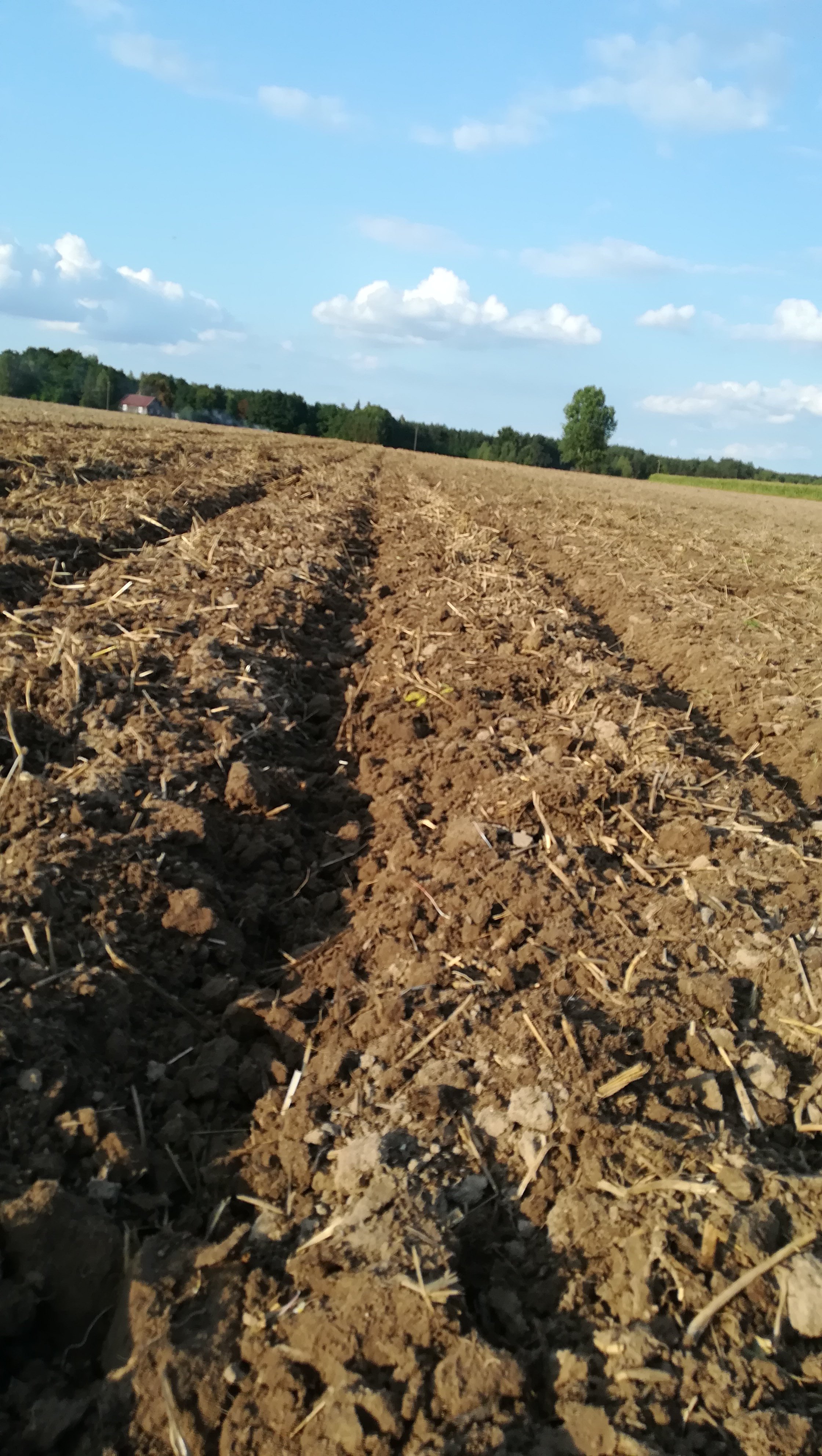

XTRO 1943 Opublikowano 17 Sierpnia 2018 Da się te rowki jakoś zniwelować czy to kwestia ustawienia maszyny ? Odnośnik do komentarza https://www.agrofoto.pl/forum/gallery/image/735376-plug-dlutowy/#findComment-2360737
