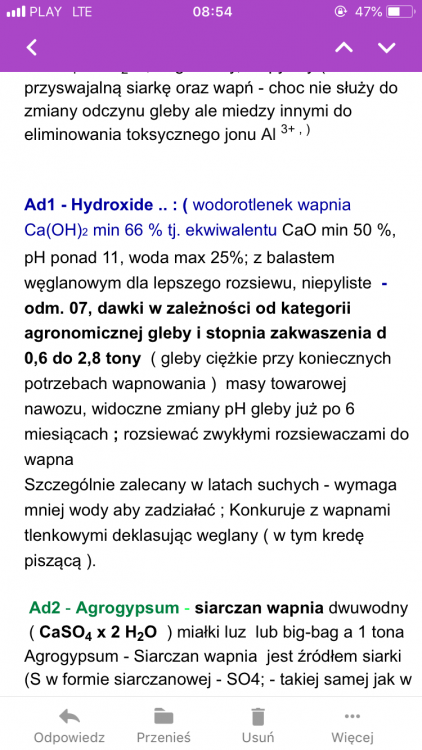

Danielek161 209 Opublikowano 4 Sierpnia 2018 Co za wapno? Po ile i skąd brałeś? Odnośnik do komentarza https://www.agrofoto.pl/forum/gallery/image/734615-wapno/#findComment-2356308

bialy2005 585 Opublikowano 8 Sierpnia 2018 (edytowane) Co to za cudowne wapno bo według opisu ni to weglan ni to tlenek a ma byc najlepsze lepsze od weglanowych w tym kredy i jeszcze te 25% wody to juz wogóle maskra jakas To jakies posodowe pomieszane ze zwykłym weglanem niby balastem ? Edytowane 8 Sierpnia 2018 przez bialy2005 Odnośnik do komentarza https://www.agrofoto.pl/forum/gallery/image/734615-wapno/#findComment-2357825
Sadek 1532 Opublikowano 9 Sierpnia 2018 Woda jest bo to wapno dedykowane na suche lata, tak jakby od razu z deszczem😀. Odnośnik do komentarza https://www.agrofoto.pl/forum/gallery/image/734615-wapno/#findComment-2357857
