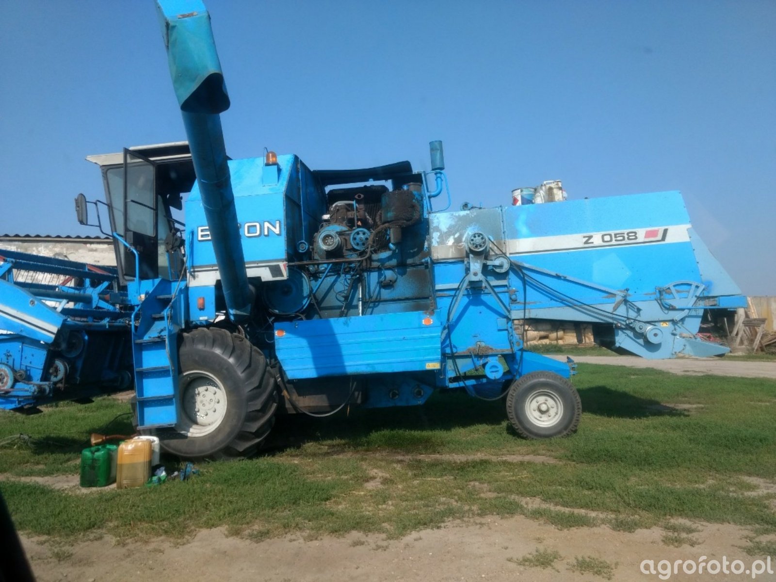

Bizon mojego klienta. Niestety korbowód bokiem wyleciał. Wszystko wszystkim ale dostępność silnika na rynku używek praktycznie zerowa.

Gdzie? Obdzwonione chyba wszędzie gdzie się dało i nigdzie nie ma... U nas rekordów praktycznie nie ma a niebieskich to już w ogóle te co były to wszystko zostało sprzedane. Jeżdżąc po terenie przez żniwa oprócz tego widziałem jeszcze jednego rekorda... Tu jest inny silnik niż w czerwonych rekordach...
Żniwa? Koszą znajomi...

https://www.olx.pl/oferta/silnik-sw-400-maly-przebieg-z-wojska-do-remontu-CID5-IDwXlVr.html#f391feaa5c
https://www.olx.pl/oferta/blok-silnika-6ct107-sw400-CID5-IDwjQoj.html#cf984122e6
Tyle że ze znalezieniem bloku może być szybciej trzeba szukać od ciężarowych po symbolach i czy ma te turbo . Na szybko jakiś silnik się znajdzie tyle że nie wiadomo jak długo pochodzi . Nie wiem jak tu ale różnica Sw 400 do super 056 a star czy autosan to inny dół tzn w bizonie podwójna pompa od smarowania silnika ale po co to nie wiem jeden obieg zasysa olej i tłoczy do takiego zbiornika jak miska a drugi z niej zasysa i dopiero ciśnienie na wał . Druga sprawa inna pompa wtryskowa w bizonie pod obciążniem ma zwiększać dawkę paliwa żeby tylko nie spadły obroty , no i wał niby azotowany
