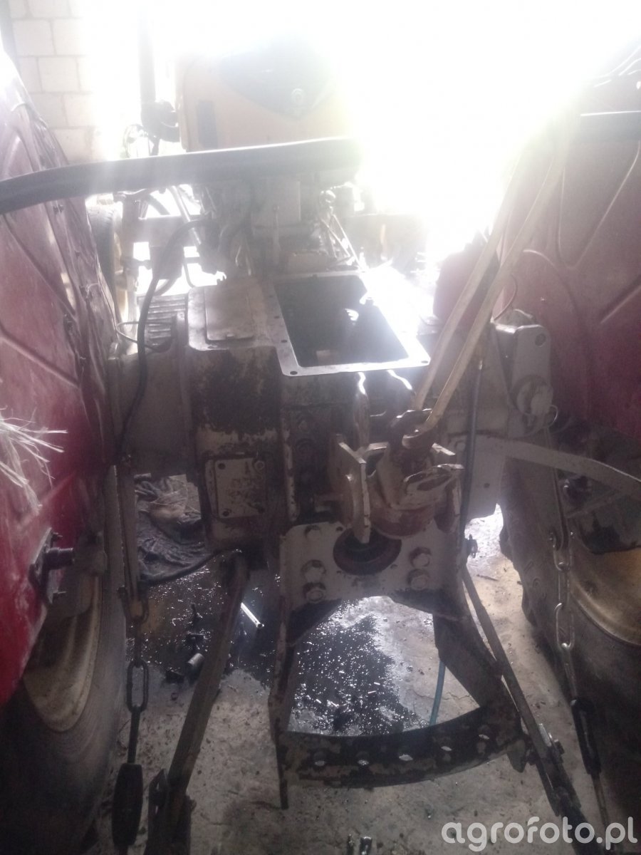

wymiana wałka przekaznika mocy 1 i 2 ,łożysk i pozrywało nity na tależu

witejus 10757 Opublikowano 27 Lipca 2018 (edytowane) uroki turbiny w nieprzystosowanym traktorze a zdjęcie fatalne Edytowane 27 Lipca 2018 przez witejus Odnośnik do komentarza https://www.agrofoto.pl/forum/gallery/image/734078-ursus-c-360-turbo/#findComment-2353680

Adi96 1850 Opublikowano 27 Lipca 2018 Mosty w c360 są słabe i bez turbo powstają luzy,a że zerwało nity to sie zdarza.Jak ona ma turbo to teraz komentarze tego typu co wyżej... U mnie luz na wałku ataku 0.1 ciągnik bardzo malo robił w transporcie,dalej że za dużo moc? Odnośnik do komentarza https://www.agrofoto.pl/forum/gallery/image/734078-ursus-c-360-turbo/#findComment-2353698
Klimston 11 Opublikowano 28 Lipca 2018 Borekk17 napisał: przez turbo masz za duzo mocy i wszystko sie sypie hehe talez nitowales czy srubami skreciles heh.skręcilem srubami naj trardsze jakie byl w sklepie .w zime na wolnym czasie zrobi sie jak fabryka bo i hamulce musze tez zrobic bo sie koncza. jaki olej polecacie zalac hydraulike i skrzynie Odnośnik do komentarza https://www.agrofoto.pl/forum/gallery/image/734078-ursus-c-360-turbo/#findComment-2353944
Gość konteno Opublikowano 28 Lipca 2018 39 minut temu, Klimston napisał: ...w zime na wolnym czasie zrobi sie jak fabryka... ...czyli wyciągasz turbine? taki turbiony silnik to sie tyjko nadaje do kręcenia skrzynią 80ek czy mniejszych zetorow Odnośnik do komentarza https://www.agrofoto.pl/forum/gallery/image/734078-ursus-c-360-turbo/#findComment-2353949
Klimston 11 Opublikowano 28 Lipca 2018 jakim olejem zalac skrzynie ? polecaciekonteno napisał: 39 minut temu, Klimston napisał: ...w zime na wolnym czasie zrobi sie jak fabryka... ...czyli wyciągasz turbine? taki turbiony silnik to sie tyjko nadaje do kręcenia skrzynią 80ek czy mniejszych zetorow tylny most i hamulce przy okazi Odnośnik do komentarza https://www.agrofoto.pl/forum/gallery/image/734078-ursus-c-360-turbo/#findComment-2353952
93karol 9 Opublikowano 28 Lipca 2018 to kola ataku i koronowe przyokazji z zeTora? Odnośnik do komentarza https://www.agrofoto.pl/forum/gallery/image/734078-ursus-c-360-turbo/#findComment-2353962
