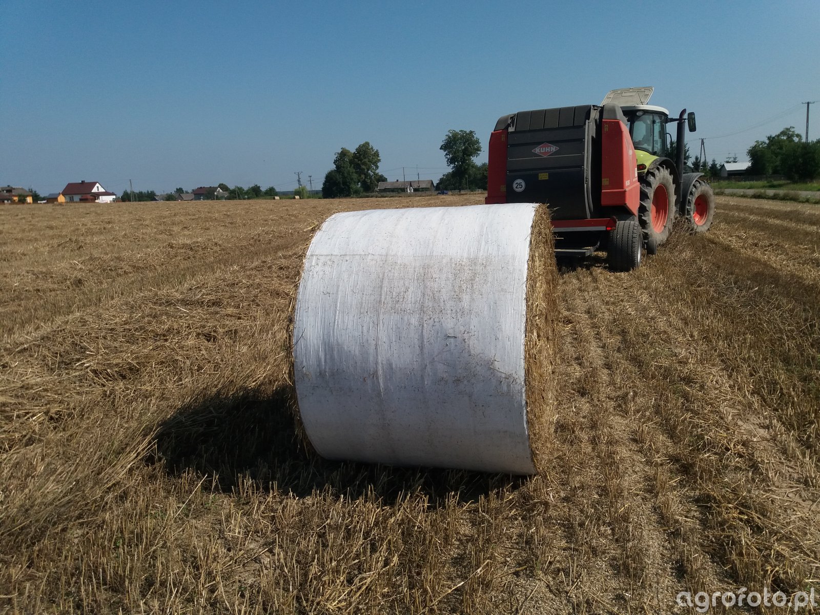

Jak widać kuhn daje radę bela 150 owinięta 3 razy
ASZv3 830 Opublikowano 26 Lipca 2018 Jaką ma szerokość folia? Istotne w tym temacie jest aby zachodziła lekko na boki (sianokiszonka) ale to też chyba system 130cm potrzebny w prasie... Testowałeś tylko czy owijasz tak więcej? Ogólnie działa bez problemu tj. podaje i ucina? Odnośnik do komentarza https://www.agrofoto.pl/forum/gallery/image/733947-sloma-owinieta-folia/#findComment-2353164
Ursus-23 122 Opublikowano 26 Lipca 2018 ASZv3 Folia 125, do tej prasy idealnie by pasowała 130 ale nie miałem akurat takiego próbnika. Testowaliśmy ze znajomym jak to będzie w jego prasie działać, oprócz tego że rolka musiała być przełożona prętem, aby jej nie podbijało w korytku to podawało i ucinało bez problemu. Odnośnik do komentarza https://www.agrofoto.pl/forum/gallery/image/733947-sloma-owinieta-folia/#findComment-2353326
ASZv3 830 Opublikowano 26 Lipca 2018 Acha, ja swego czasu testowałem w Kronówce ale trzeba było poregulować... Będziecie tak owijać? Jaki koszt na balota? Odnośnik do komentarza https://www.agrofoto.pl/forum/gallery/image/733947-sloma-owinieta-folia/#findComment-2353329
Ursus-23 122 Opublikowano 26 Lipca 2018 ASZv3 Co do koszta balota, rolka 1000m kosztuje 339zł, owija się średnio około 3 razy więc wychodzi ponad 2x to co siatka. Jak mówiłem sprzęt ze zdjęcia nie jest mój, a czy właściciel się zdecyduje na folię to okaże się dopiero po przezimowaniu tych bel, wszystko zależy w jakim stanie będą na wiosne. Odnośnik do komentarza https://www.agrofoto.pl/forum/gallery/image/733947-sloma-owinieta-folia/#findComment-2353345
ASZv3 830 Opublikowano 26 Lipca 2018 Złoży je w stertę czy pojedynczo na ziemi? Odnośnik do komentarza https://www.agrofoto.pl/forum/gallery/image/733947-sloma-owinieta-folia/#findComment-2353354
Ursus-23 122 Opublikowano 26 Lipca 2018 ASZv3 szczerze mówiąc to nie mam pojęcia, ale raczej w stercie będą Odnośnik do komentarza https://www.agrofoto.pl/forum/gallery/image/733947-sloma-owinieta-folia/#findComment-2353361
ASZv3 830 Opublikowano 26 Lipca 2018 To jednak będzie trochę wnikać między bele... bo inne ewentualności to pleśń po brzegach ale raczej ze słomy nie powinno jej być. Ja kiedyś stawiałem bele pojedynczo, a teraz w stertach okrywam flizem i jest OK. Temat tej folii widziałbym bardziej w sianokiszonce ale musi zachodzić na boki wtedy byłoby super. Odnośnik do komentarza https://www.agrofoto.pl/forum/gallery/image/733947-sloma-owinieta-folia/#findComment-2353362
Skoczek1994 523 Opublikowano 26 Lipca 2018 Fajna sprawa ale koszt spory w porównaniu, z siatką bo za 380 mam dobra siatkę 2000m. Gdyby takie bele postwić pionowo, na górną założyć czapkę z foli po sianokiszonce, to myślę że były by niemal jak z pod dachu. Odnośnik do komentarza https://www.agrofoto.pl/forum/gallery/image/733947-sloma-owinieta-folia/#findComment-2353401
Majszii123 16 Opublikowano 26 Lipca 2018 moim zdaniem się nie nadaje składowanie takich beli na dworze w stogu bo wydaje mi się ze jak zima folia przymarznie do drugiej beli to jak podniose to się rozwrwie folia i po robocie Odnośnik do komentarza https://www.agrofoto.pl/forum/gallery/image/733947-sloma-owinieta-folia/#findComment-2353413
Skoczek1994 523 Opublikowano 26 Lipca 2018 Sianokiszonka się nie rwie to i tu nie powinno być problemu. Odnośnik do komentarza https://www.agrofoto.pl/forum/gallery/image/733947-sloma-owinieta-folia/#findComment-2353457
Ursus-23 122 Opublikowano 29 Lipca 2018 Główne zastosowanie tej folii to właśnie sianokiszonki oraz wysłodki i kukurydza prasowane prasami stacjonarnymi, chociaż do słomy i siana też da się ją użyć, Skoczek1994 dobrą siatkę można zakupić sporo poniżej tej ceny którą podałeś Odnośnik do komentarza https://www.agrofoto.pl/forum/gallery/image/733947-sloma-owinieta-folia/#findComment-2354104

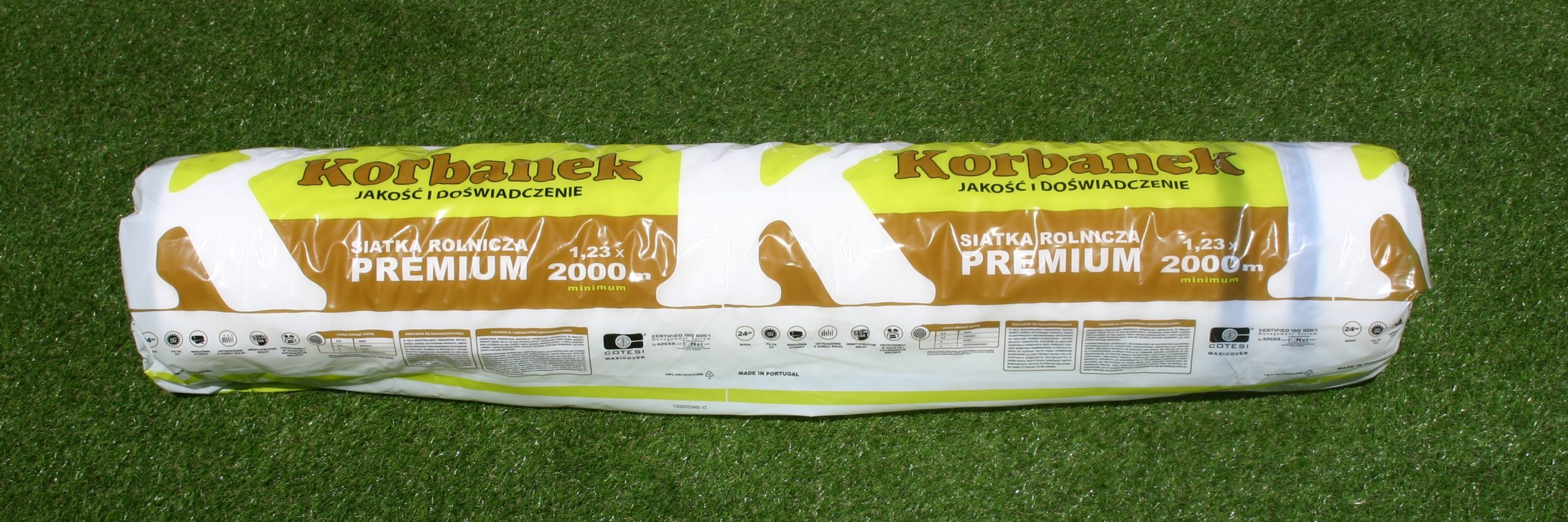

koks 40 Opublikowano 29 Lipca 2018 To jest bardzo dobra, a za razem nie droga siatka https://1.allegroimg.com/original/0c2839/bd4fa05646de8ab7c502a1e6ca01 330 zł za 2 km x 1,23 m. Już kilka rolek zużyłem bez zastrzeżeń. Na słomie 2,5 obrotu i wszystko się ładnie trzyma. Odnośnik do komentarza https://www.agrofoto.pl/forum/gallery/image/733947-sloma-owinieta-folia/#findComment-2354218

Ursus-23 122 Opublikowano 30 Lipca 2018 przy 10 szt 315zl, paleta 305zl jezeli o nasza siatke chodzi po tej prasie z fotki bale 150 owijane 2.3 raza i 0 problemow Odnośnik do komentarza https://www.agrofoto.pl/forum/gallery/image/733947-sloma-owinieta-folia/#findComment-2354514

Ursus-23 122 Opublikowano 30 Lipca 2018 Skoczek1994 87zł + koszt wysyłki pobraniowej 22zł. Możesz sobie dobrać siatkę na próbę (jeżeli chodzi o siatkę to jako jedyni udzielamy gwarancji, ale to więcej szczegółów na pw) i wtedy pojedzie to w jednej paczce. Co do tego czy folia pójdzie, na 99% tak, jest tylko kwestia taka ze w niektórych prasach trzeba pominąć część rolek od podajnika zeby jej za bardzo nie napinało, ale to już trzeba samemu wypróbować jak będzie najlepiej Odnośnik do komentarza https://www.agrofoto.pl/forum/gallery/image/733947-sloma-owinieta-folia/#findComment-2354595
