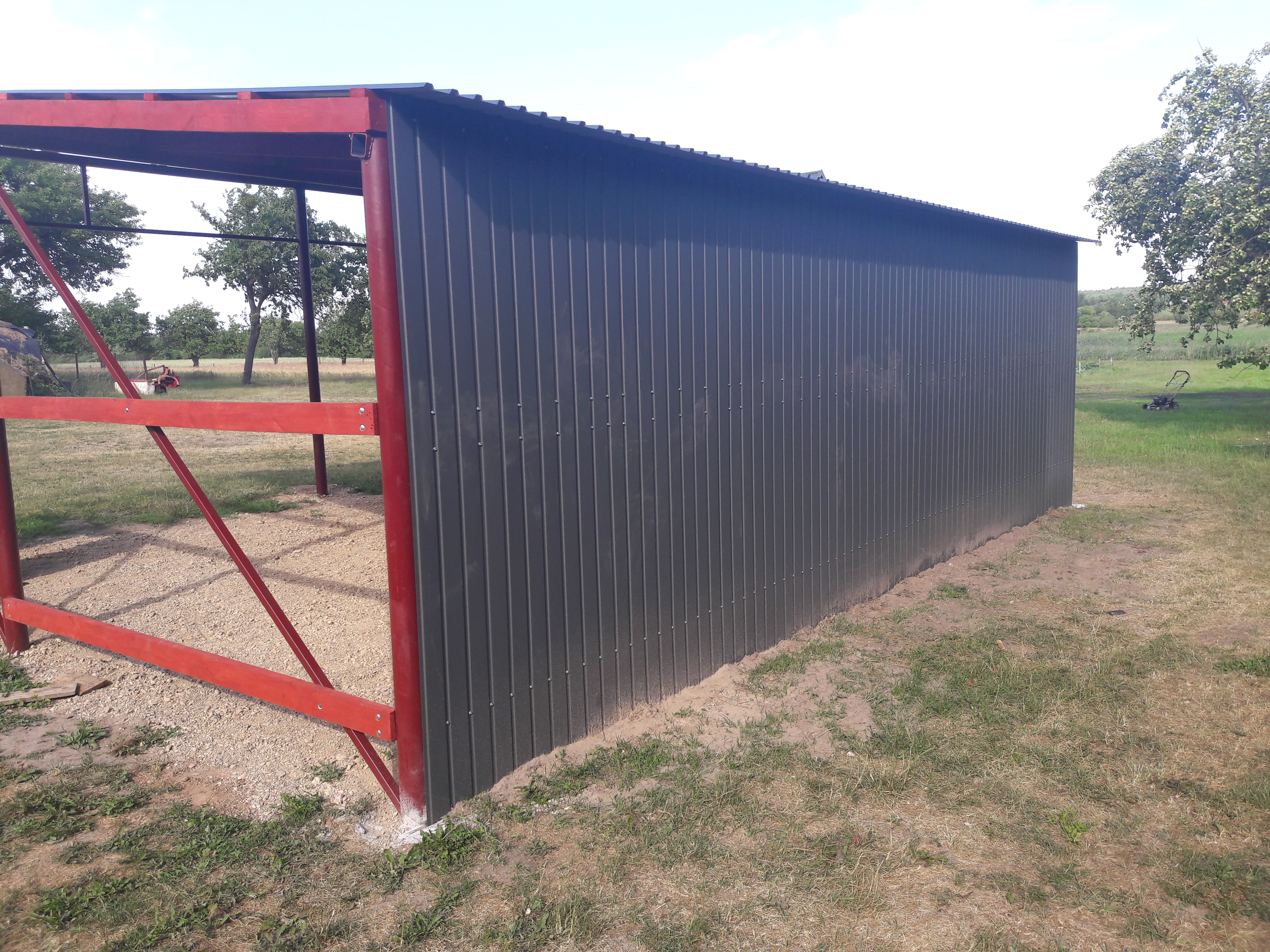

jackob1997 271 Opublikowano 1 Lipca 2018 Dobra robota. Te 30 % do skończenia to pewnie ściany po bokach Odnośnik do komentarza https://www.agrofoto.pl/forum/gallery/image/732261-wiata/#findComment-2341751
Gość Opublikowano 1 Lipca 2018 Jakie wymiary ? Spora się wydaje . W 50 m2 się łapie , czy na plan ? Odnośnik do komentarza https://www.agrofoto.pl/forum/gallery/image/732261-wiata/#findComment-2341758
jackob1997 271 Opublikowano 1 Lipca 2018 Wiata na oko ma około 30m2 powierzchni według mnie Odnośnik do komentarza https://www.agrofoto.pl/forum/gallery/image/732261-wiata/#findComment-2341769
Gość Opublikowano 1 Lipca 2018 Zakładamy się ? Odnośnik do komentarza https://www.agrofoto.pl/forum/gallery/image/732261-wiata/#findComment-2341772

Adi96 1850 Opublikowano 1 Lipca 2018 @jackob1997 @zetorki12 Wiata ma 65 m2 i jest wkonana na plan to znaczy jak poprzednia,wymiary 9,33 na 7 @mf362 Blacha na boki z wiatrówkami wyniosła około 2 tys a koszt 9 tys z groszami Odnośnik do komentarza https://www.agrofoto.pl/forum/gallery/image/732261-wiata/#findComment-2341976

Sadek 1518 Opublikowano 1 Lipca 2018 Te 9 to z planem, geodetą itp.? Odnośnik do komentarza https://www.agrofoto.pl/forum/gallery/image/732261-wiata/#findComment-2341988

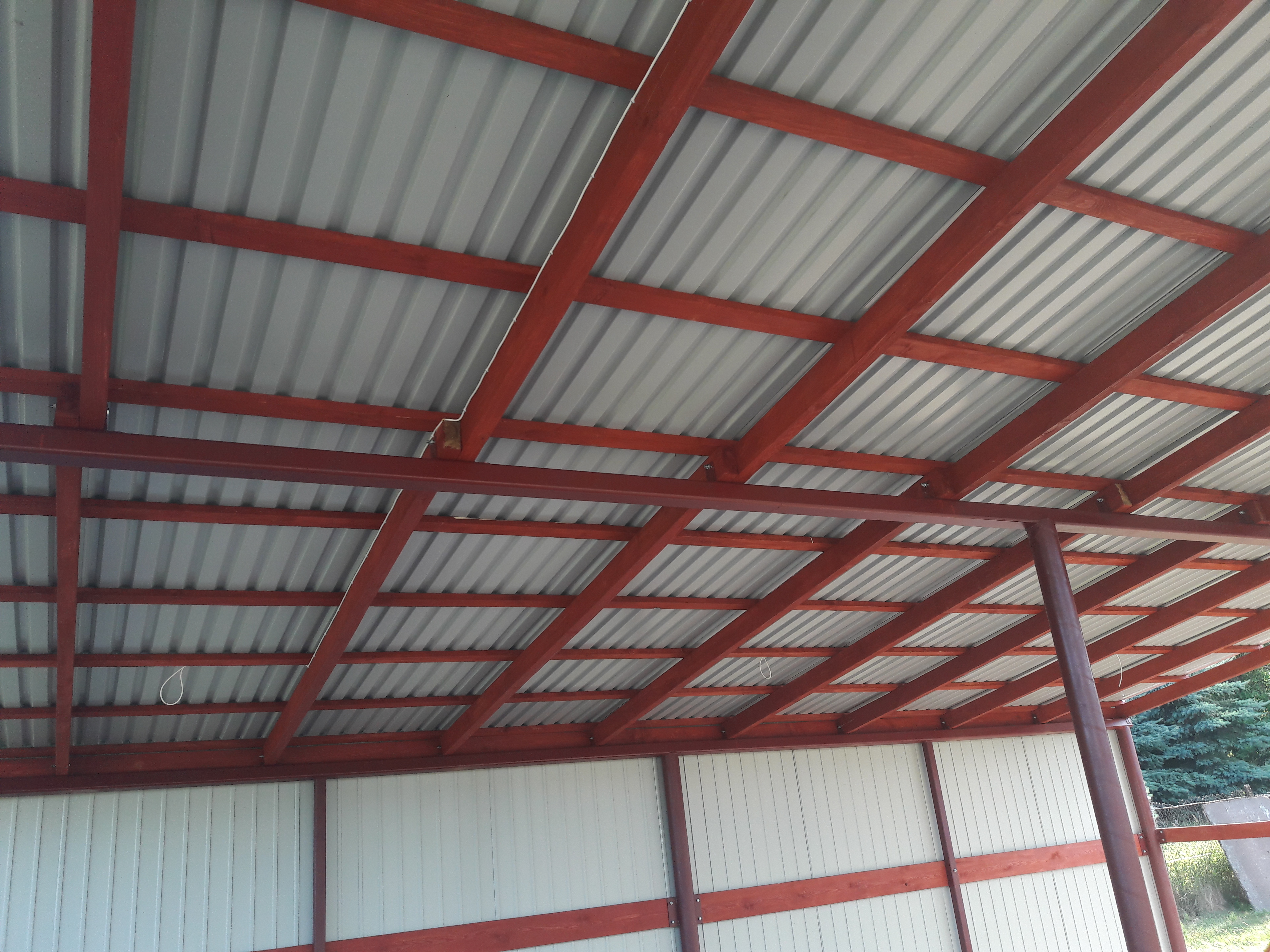

t25a1 296 Opublikowano 1 Lipca 2018 Fajna, tylko czemu nie porobiłeś wypustów na dachu. Odnośnik do komentarza https://www.agrofoto.pl/forum/gallery/image/732261-wiata/#findComment-2342008
Adi96 1850 Opublikowano 1 Lipca 2018 (edytowane) @mf362 Musisz liczyć wylewkę to na pewno a czy blaszak jest dobry na przechowanie zboża? Nie wydaje mi się będzie parno dobrze żeby był przewiew w środku.Budynek murowany inaczej się zachowuje niż z blachy.Jeśli ta stodola się nie wali to bym dach zmienił tylko @Sadek O co ci chodzi? Stawiałem jak była stara nic prawie nie zmieniałem,nie zgłaszałem rozbiórki oraz postawienia nowej. @t25a1 To znaczy? że więcej blachy wystawić po bokach i z przodu? Z przodu jest wystawione 20 cm,boki będą na płasko. Edytowane 1 Lipca 2018 przez Adi96 Odnośnik do komentarza https://www.agrofoto.pl/forum/gallery/image/732261-wiata/#findComment-2342013
t25a1 296 Opublikowano 1 Lipca 2018 Własnie o to chodzi. Odnośnik do komentarza https://www.agrofoto.pl/forum/gallery/image/732261-wiata/#findComment-2342056
Sadek 1518 Opublikowano 1 Lipca 2018 1 godzinę temu, Adi96 napisał: @jackob1997 @zetorki12 Wiata ma 65 m2 i jest wkonana na plan to znaczy jak poprzednia,wymiary 9,33 na 7 @mf362 Blacha na boki z wiatrówkami wyniosła około 2 tys a koszt 9 tys z groszami Tu pisałeś o planie, ale po doczytaniu to "remont" , bo wyrabianie dokumentów na taki budynek to równowartość budynku. Więc każdy robi tak aby było dobrze. Odnośnik do komentarza https://www.agrofoto.pl/forum/gallery/image/732261-wiata/#findComment-2342057
Adi96 1850 Opublikowano 1 Lipca 2018 @t25a1 I po co więcej? żeby podwiewało blachę i dodatkowe koszty mieć? Odnośnik do komentarza https://www.agrofoto.pl/forum/gallery/image/732261-wiata/#findComment-2342071

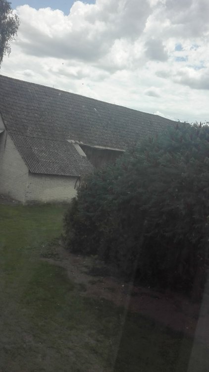

mf362 1377 Opublikowano 1 Lipca 2018 2 godziny temu, konteno napisał: jak to w środku wygląda ? No niektore belki do wymiany bo robak zjada wszystko wina dmuchawy do siana. Laty pod blache tez obowiązkowo nowe prawie wszystkie Odnośnik do komentarza https://www.agrofoto.pl/forum/gallery/image/732261-wiata/#findComment-2342139

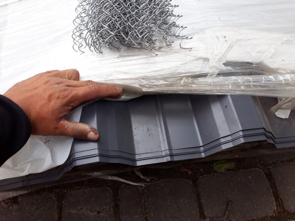

darfarm 37 Opublikowano 1 Lipca 2018 3 godziny temu, Michal97rolnik napisał: Fajna wiata, osobiście uważam że taka wiata na maszyny jest idealna Na jesieni też planuję coś podobnego postawić, blachę na dach już kupiłem, marki sobie uspawałem, słupy zostały mi ze starej wiaty, tylko muszę sobie mniej więcej wytyczyć jak ma stać. Jakiej firmy jest blacha ? firma nie ma większego znaczenia, w 80% surowiec jest ten sam, taka blacha kosztuje ok. 30zł/m2/brutto na dach dajesz T-18 a na boki T-6, T-8 i styka. Kilogram stali potrzebny do wykonania takiej wiatki nie powinien kosztować więcej niż 3zł/brutto. Odnośnik do komentarza https://www.agrofoto.pl/forum/gallery/image/732261-wiata/#findComment-2342154
Adi96 1850 Opublikowano 1 Lipca 2018 Blache zamawiałem u Dudadachy ale blacha jest podobno z Japonii,duda przycina i sprzedaje.U mnie T-20 kosztuje 25,50 za m2 a T8 gdzie daje na tył i boki 29,50 zł.Aby równo słupy postawić i zgadzały się przekątne,ja miałem rury to nieco wszystko ciężej idzie wyprowadzić np płaszczyznę czy przekątne. Odnośnik do komentarza https://www.agrofoto.pl/forum/gallery/image/732261-wiata/#findComment-2342179
Michal97rolnik 531 Opublikowano 1 Lipca 2018 Wiem o tym doskonale Na co dzień pracuję przy tym U mnie na dachu będzie taka blacha Odnośnik do komentarza https://www.agrofoto.pl/forum/gallery/image/732261-wiata/#findComment-2342182
