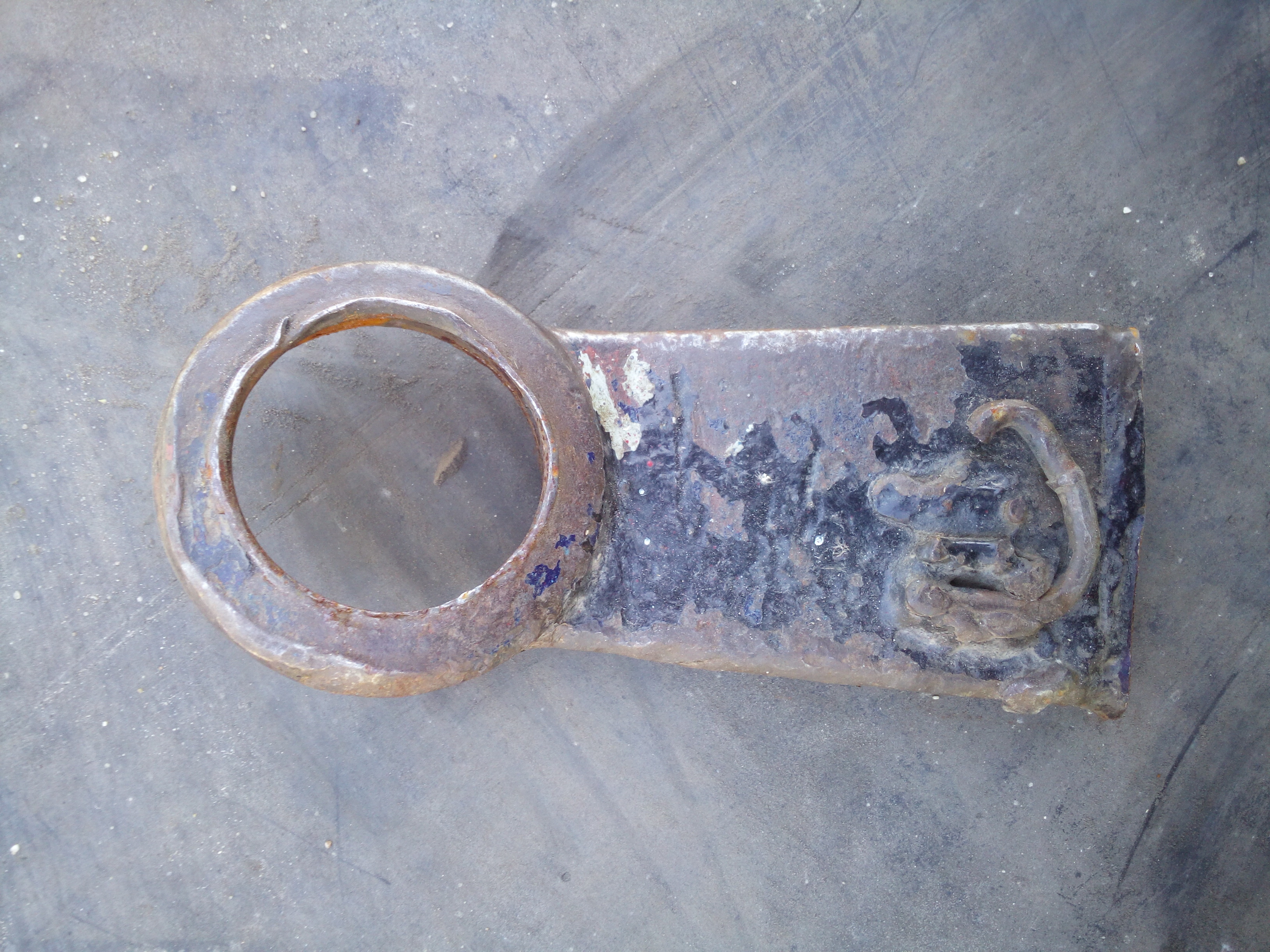

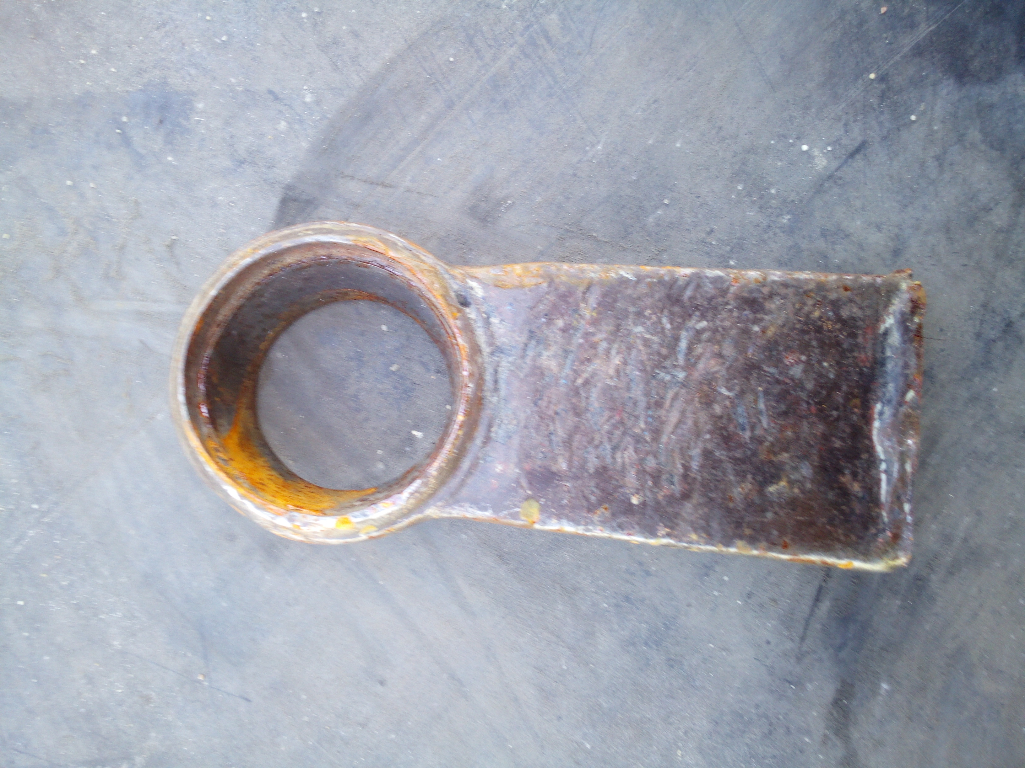

danielhaker 7861 Opublikowano 7 Czerwca 2018 A pokaż Odnośnik do komentarza https://www.agrofoto.pl/forum/gallery/image/729991-glowka-ciegna-dolnego-ursus-c-360/page/2/#findComment-2330645
Esab200 360 Opublikowano 7 Czerwca 2018 59 minut temu, danielhaker napisał: A pokaż Tak się stało po 31 latach użytkowania 😎 Odnośnik do komentarza https://www.agrofoto.pl/forum/gallery/image/729991-glowka-ciegna-dolnego-ursus-c-360/page/2/#findComment-2330661
bratrolnika 29014 Opublikowano 7 Czerwca 2018 może nie jest to profesjonalne, ale u nas wyrobioną końcówkę obspawuje się w koło drutem 6mm, i taka prowizorka służy kolejne 30 lat Odnośnik do komentarza https://www.agrofoto.pl/forum/gallery/image/729991-glowka-ciegna-dolnego-ursus-c-360/page/2/#findComment-2330667
Esab200 360 Opublikowano 7 Czerwca 2018 Mój ojciec zapewne by tak zrobił 😉 Odnośnik do komentarza https://www.agrofoto.pl/forum/gallery/image/729991-glowka-ciegna-dolnego-ursus-c-360/page/2/#findComment-2330669
slawek74 15694 Opublikowano 7 Czerwca 2018 danielhaker napisał: Co Wam się dzieje z tymi główkami, że je zmieniacie? niektórzy fanatycy smaru polewają olejem lub poprostu smarują i tworzy się pasta ścierna i widać skutki często tak starsi ludzie robili kiedyś i zdarzało się im używać przepalonego oleju . Odnośnik do komentarza https://www.agrofoto.pl/forum/gallery/image/729991-glowka-ciegna-dolnego-ursus-c-360/page/2/#findComment-2330691
Esab200 360 Opublikowano 7 Czerwca 2018 A po co to smarować ? Jak to w piachu pracuje to jaki sens to polewać olejem, żeby se ręce potem brudzić ? 😎 Odnośnik do komentarza https://www.agrofoto.pl/forum/gallery/image/729991-glowka-ciegna-dolnego-ursus-c-360/page/2/#findComment-2330703

marobas 234 Opublikowano 7 Czerwca 2018 fakt że tego ciągła nie było potrzeby aż tak szlifować na płasko, nie zmienia faktu, że to nie most, i co najwyżej może przeorać kawałek asfaltu, jeśli spaw będzie osłabiony... ale właśnie co do tego szlifowania, to nie chce mi się szukać po książkach ( bo i zapewne jeden autor będzie zalecał, drugi odradzał), ale skończyłem mechanike i bud. maszyn, miałem i spawalnictwo, i materiałoznawstwo, PKM i wytrzymałość materiałów i za cholere nie mogę sobie przypomnieć, żeby ktos gdzież zakazywał szlifowania spoin "we wszystkich przypadkach", tak jak wcześniej wspomniano, są połączenia gdzie jest to wskazane, są takie gdzie jest to zabronione -ale to jest ujęte w specyfikacji technicznej, a w takich spawach jak końcówki cięgien, to ma to taki wpływ na wytrzymałość spawu, jak to czy pomaluje to na zielono czy na czerwono... Odnośnik do komentarza https://www.agrofoto.pl/forum/gallery/image/729991-glowka-ciegna-dolnego-ursus-c-360/page/2/#findComment-2330837
DTaras 2455 Opublikowano 7 Czerwca 2018 Pachwiny szlifować nie wolno. Pospawaj, przetnij będzie widać dlaczego. Spawy doczołowe wykonywane na przestrzał co za problem ze szlifowaniem? Nie jest tak, że się nie szlifuje - weźcie choć regenerację. Spawanie nakładek - tak jsk pachwina. Spawanie blach doczołowo z jednej mańki - szlif bez sensu itp itd. O co ten spór? W tym przypadku widać fazowanie nie widać grzania ani "młotkowania". Szlifowane czy nie nic nie zmieni w tym przypadku. Spawanie podobne do spawania szyn - sami sobie odpowiedzcie czy szyny się szlifuje. Odnośnik do komentarza https://www.agrofoto.pl/forum/gallery/image/729991-glowka-ciegna-dolnego-ursus-c-360/page/2/#findComment-2330902
