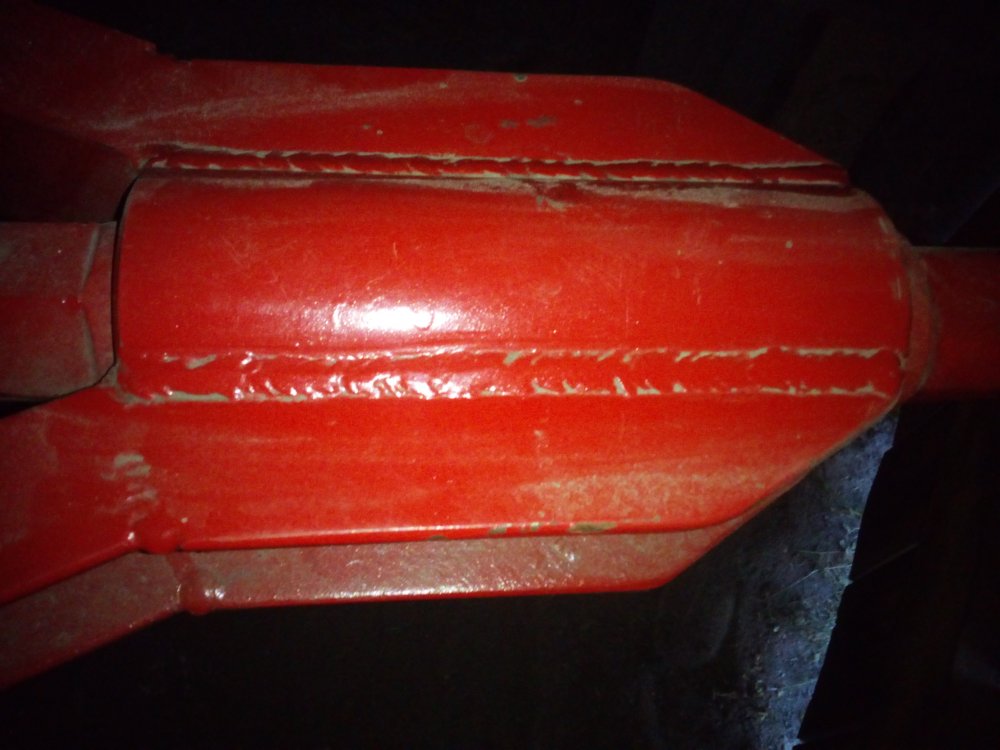

Nówka sztuka bodajże za 24,60 zł 😯
bears 589 Opublikowano 2 Czerwca 2018 Inżynier a wyszlifował spawy, eh... Odnośnik do komentarza https://www.agrofoto.pl/forum/gallery/image/729991-glowka-ciegna-dolnego-ursus-c-360/#findComment-2328582
Esab200 360 Opublikowano 2 Czerwca 2018 To źle ? Odnośnik do komentarza https://www.agrofoto.pl/forum/gallery/image/729991-glowka-ciegna-dolnego-ursus-c-360/#findComment-2328585
Gość Opublikowano 2 Czerwca 2018 Spaw powinien być tak położony, żebyś nie musiał się go wstydzić i szlifować. Oryginalnie nikt nie szlifował i było dobrze. Odnośnik do komentarza https://www.agrofoto.pl/forum/gallery/image/729991-glowka-ciegna-dolnego-ursus-c-360/#findComment-2328599
bears 589 Opublikowano 2 Czerwca 2018 Nie wolno a wręcz jest zakazane szlifowanie spawów Odnośnik do komentarza https://www.agrofoto.pl/forum/gallery/image/729991-glowka-ciegna-dolnego-ursus-c-360/#findComment-2328618
Adi96 1850 Opublikowano 2 Czerwca 2018 Drobne szlifowanie nie zaszkodzi ale grunt żeby nie było to długie,ciekawe ile ta końcówka nachodzi Odnośnik do komentarza https://www.agrofoto.pl/forum/gallery/image/729991-glowka-ciegna-dolnego-ursus-c-360/#findComment-2328620

bears 589 Opublikowano 2 Czerwca 2018 (edytowane) 7 minut temu, Adi96 napisał: Drobne szlifowanie nie zaszkodzi ale grunt żeby nie było to długie,ciekawe ile ta końcówka nachodzi Według książki nie wolno. W konstrukcjach za "drobne" szlifowanie elementy nie zostaną odebrane i poprawiasz na własny koszt czyli nowy materiał + robocizna + wyrównanie za każdy dzień opóźnienia Ja wrzuciłem komplet 4 sztuk po 18 zł i na razie chodzą Edytowane 2 Czerwca 2018 przez bears Odnośnik do komentarza https://www.agrofoto.pl/forum/gallery/image/729991-glowka-ciegna-dolnego-ursus-c-360/#findComment-2328628

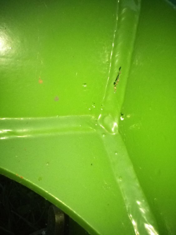

Esab200 360 Opublikowano 2 Czerwca 2018 No Wiedziałem że tak będzie to się przygotowałem 😁 Tutaj macie kilka moich spoin do utarcia ryja ja się niczego nie wstydzę 😊. Wstyd to kraść !! 😯 3 minuty temu, Adi96 napisał: Drobne szlifowanie nie zaszkodzi ale grunt żeby nie było to długie,ciekawe ile ta końcówka nachodzi Fazy około 14 mm po obu stronach 😊 A kaczac temat to definicja szlifowania brzmi : szlifowanie w procesie spawalnictwa ma na uwadze powolne nagrzewanie spawanych elementów wraz ze spoiną, co za tym idzie odprowadzanie nadmiernych odprężen i naprężeń detali wynikłych w procesie spawania stali gatunkowo o niskiej zawartości węgla Panie bears takiej definicji w szkole mi nie podawali jak napisałeś 👎 Dziękuję za uwagę Odnośnik do komentarza https://www.agrofoto.pl/forum/gallery/image/729991-glowka-ciegna-dolnego-ursus-c-360/#findComment-2328630
Adi96 1850 Opublikowano 2 Czerwca 2018 Tam już profesjonalne spawanie,spoina jak stos monet trzeba mieć wprawę.U mnie końcówki z tyłu podobne siedzą około 20 lat i tragedii z nimi nie ma,nieco szlifowany spaw nic się nie oberwało ani nie pękło Odnośnik do komentarza https://www.agrofoto.pl/forum/gallery/image/729991-glowka-ciegna-dolnego-ursus-c-360/#findComment-2328631
Esab200 360 Opublikowano 2 Czerwca 2018 Zakupione tak w Grene 😉 Gdzie takie profesjonalne spawanie ? Odnośnik do komentarza https://www.agrofoto.pl/forum/gallery/image/729991-glowka-ciegna-dolnego-ursus-c-360/#findComment-2328633
Adi96 1850 Opublikowano 2 Czerwca 2018 To było do kolegi Bears jeśli chodzi o spawanie konstrukcji Odnośnik do komentarza https://www.agrofoto.pl/forum/gallery/image/729991-glowka-ciegna-dolnego-ursus-c-360/#findComment-2328634
bears 589 Opublikowano 2 Czerwca 2018 7 minut temu, Esab200 napisał: Panie bears takiej definicji w szkole mi nie podawali jak napisałeś 👎 Jak Cię uczył nauczyciel od barierek to tak jest W konstrukcjach, mostach itp zabrionione jest szlifowanie chyba że wymagane jest to w dokumentacji co z resztą uprzednio jest sprawdzane i obliczane przez odpowiednie osoby. Z tego co pamiętam pada nawet takie pytanie na egzaminach IS... Odnośnik do komentarza https://www.agrofoto.pl/forum/gallery/image/729991-glowka-ciegna-dolnego-ursus-c-360/#findComment-2328637
Esab200 360 Opublikowano 2 Czerwca 2018 Niestety u mnie nie padało 😞 Może dobrze gadasz ja się uczyłem o budowie maszyn a kolega bears uczył się może o budowie mostów podwodnych to różnica jest w technologii spawów nawet na mosty inna stal idzie 😉 Odnośnik do komentarza https://www.agrofoto.pl/forum/gallery/image/729991-glowka-ciegna-dolnego-ursus-c-360/#findComment-2328638
kubaguzik 323 Opublikowano 3 Czerwca 2018 z tego co mnie uczyli na kursie, a troche godzin teorii się nasiedziałem, to spaw nie może być wklęsły, bez ubytków, najlepiej gdyby był lekko wypukły. Co do szlifowania, wykładowca przekazał informacje, że jeśli w specyfikacji i rysunku była by informacja, że spoina ma być wyszlifowana to można to zrobić. Lecz najlepiej gdy jest wypukła Odnośnik do komentarza https://www.agrofoto.pl/forum/gallery/image/729991-glowka-ciegna-dolnego-ursus-c-360/#findComment-2328700

Gość Opublikowano 3 Czerwca 2018 bears napisał: Nie wolno a wręcz jest zakazane szlifowanie spawów Często w określonych konstrukcjach technologia przewiduje szlifowanie lica spoiny "na zero", czyli równo z powierzchnią materiału rodzimego. Odnośnik do komentarza https://www.agrofoto.pl/forum/gallery/image/729991-glowka-ciegna-dolnego-ursus-c-360/#findComment-2328917
bears 589 Opublikowano 3 Czerwca 2018 15 minut temu, marian_malcher napisał: Często w określonych konstrukcjach technologia przewiduje szlifowanie lica spoiny "na zero", czyli równo z powierzchnią materiału rodzimego. No nieźle nieźle, napisz nam jeszcze coś ciekawego o czym nie wiemy. Odnośnik do komentarza https://www.agrofoto.pl/forum/gallery/image/729991-glowka-ciegna-dolnego-ursus-c-360/#findComment-2328926
Roki212 1995 Opublikowano 4 Czerwca 2018 (edytowane) Szlifowanie jak szlifowanie też mnie uczyli że najlepiej nie szlifować, ale zazwyczaj lekko się ten spaw wyrówna wiadomo jak by spawało się po ileś tam godzin dziennie to by się miało wprawę a tak różnie wyjdzie. Grunt aby autor zdjęcia solidnie to połączył czyli było odpowiednie przetopienie elementów, aby nie było czegoś takiego że materiał gruby pospawał po bokach a środek niewłaściwie połączony jeszcze spaw zeszlifowany i po jakimś czasie się oberwie. Ale moim skromnym zdaniem nie trzeba było tak mocno zeszlifowywać tylko dla wyrównania i zostawić jak tu https://www.agrofoto.pl/forum/gallery/lightbox/720474-oryginalne-cieglo-dzwignia-dolna-ursus-c-360/ Edytowane 4 Czerwca 2018 przez Roki212 Odnośnik do komentarza https://www.agrofoto.pl/forum/gallery/image/729991-glowka-ciegna-dolnego-ursus-c-360/#findComment-2329231
Gość Opublikowano 7 Czerwca 2018 bears napisał: 15 minut temu, marian_malcher napisał: Często w określonych konstrukcjach technologia przewiduje szlifowanie lica spoiny "na zero", czyli równo z powierzchnią materiału rodzimego. No nieźle nieźle, napisz nam jeszcze coś ciekawego o czym nie wiemy. Słuchaj pacanie... zauważyłem że wszędzie wpierdzielasz swoje nędzne trzy grosze "fahofcu", a praktycznie to nadajesz się jedynie do pchania taczki na karuzeli... Ale wszędzie aż roi się od twoich "mądrości".. pojęcia nie masz, ale piszesz byle tylko coś napisać. Od 20 lat zajmuję się czynnie spawalnictwem i szlifowanie spoin wewnętrznych (np. w zbiornikach ciśnieniowych na sprężony gaz) jest sprawą oczywistą.. dupku przemądrzały.. Odnośnik do komentarza https://www.agrofoto.pl/forum/gallery/image/729991-glowka-ciegna-dolnego-ursus-c-360/#findComment-2330536
bears 589 Opublikowano 7 Czerwca 2018 4 godziny temu, marian_malcher napisał: Słuchaj pacanie... zauważyłem że wszędzie wpierdzielasz swoje nędzne trzy grosze "fahofcu", a praktycznie to nadajesz się jedynie do pchania taczki na karuzeli... Ale wszędzie aż roi się od twoich "mądrości".. pojęcia nie masz, ale piszesz byle tylko coś napisać. Od 20 lat zajmuję się czynnie spawalnictwem i szlifowanie spoin wewnętrznych (np. w zbiornikach ciśnieniowych na sprężony gaz) jest sprawą oczywistą.. dupku przemądrzały.. No nieźle nieźle, mądry jesteś. Co tam ciekawego się jeszcze szlifuje ? Odnośnik do komentarza https://www.agrofoto.pl/forum/gallery/image/729991-glowka-ciegna-dolnego-ursus-c-360/#findComment-2330620

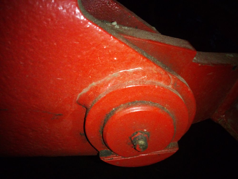

danielhaker 7902 Opublikowano 7 Czerwca 2018 Co Wam się dzieje z tymi główkami, że je zmieniacie? Odnośnik do komentarza https://www.agrofoto.pl/forum/gallery/image/729991-glowka-ciegna-dolnego-ursus-c-360/#findComment-2330641
Esab200 360 Opublikowano 7 Czerwca 2018 Wygniata się i tak zwane jabłko wylatuje, pokazać ci fote starej końcówki ? 😎 Odnośnik do komentarza https://www.agrofoto.pl/forum/gallery/image/729991-glowka-ciegna-dolnego-ursus-c-360/#findComment-2330644
