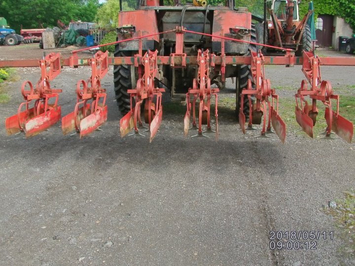

jahooo 13191 Opublikowano 15 Maja 2018 Uprawiasz dalej wielorakiem, czy nabyłeś jakiś sprzęt specjalistyczny ? Odnośnik do komentarza https://www.agrofoto.pl/forum/gallery/image/728343-soja-2018/#findComment-2320618
pstaszek 240 Opublikowano 18 Maja 2018 Dalej wielorakiem koszt nie jest duży a skuteczność wystarczająca Odnośnik do komentarza https://www.agrofoto.pl/forum/gallery/image/728343-soja-2018/#findComment-2321849
jahooo 13191 Opublikowano 18 Maja 2018 widze trochę przeróbek, ale skoro daje radę, to po co przepłacać Odnośnik do komentarza https://www.agrofoto.pl/forum/gallery/image/728343-soja-2018/#findComment-2321871
pstaszek 240 Opublikowano 18 Maja 2018 Dokładnie tak na razie musi wystarczyć zobaczymy jak będzie z opłacalnością soi w przyszłości jak będą plony i opłacalność to się zainwestuje w coś lepszego Odnośnik do komentarza https://www.agrofoto.pl/forum/gallery/image/728343-soja-2018/#findComment-2321956

AgroTeam griga 1371 Opublikowano 18 Maja 2018 My kolejnyn sezonie chcemy posiac 1,09ha ciekawe jak to wyjdzie. Czemu uprawa wielorakiem a nie chemicznie Odnośnik do komentarza https://www.agrofoto.pl/forum/gallery/image/728343-soja-2018/#findComment-2321982
emtezecik 50 Opublikowano 18 Maja 2018 a trn wielorak po co .?miedzy rzedami czy do siewu .jak bedzie oplacalnosc to.sie.zdecydujesz na.cos.lepszego tzn na.co ? Odnośnik do komentarza https://www.agrofoto.pl/forum/gallery/image/728343-soja-2018/#findComment-2321987
pstaszek 240 Opublikowano 19 Maja 2018 Zapraszam do tematu „Czy ktoś w Polsce uprawiał już soję” tam jest dużo napisane o tym, dlaczego uprawa wielorakiem w międzyrzeczach. W dużym skrócie chodzi o niszczenie zaskorupienia mam gleby, które szybko się zaskorupiają po deszczach niszczę w ten sposób też chwasty w szerokich rzędach (odchwaszczanie chemiczne przedwschodowe też stosuję jak widać na zdjęciach soja jest czysta to zasługa chemii przedwschodowe) napowietrzam też w ten sposób glebę, co sprzyja lepszemu brodawkowaniu a co za tym zdrowotności roślin soi a co za tym idzie lepszemu wzrostowi soi jednak po miesiącu od posiania zaczyna się ponowne zachwaszczenie na wskutek słabszego działania chemii doglebowej, dlatego używam wieloraka a jak jest niesprzyjająca pogoda, czyli częste opady deszczu to dodatkowo stosuję chemie powschodowo. Co do lepszych maszyn to jest wiele takich rozwiązań jak na przykład brona chwastownik na filmikach pokazane jak działa jak i inne rozwiązania resztę jak się wam będzie chciało to możecie bez problemu znaleźć w Internecie Odnośnik do komentarza https://www.agrofoto.pl/forum/gallery/image/728343-soja-2018/#findComment-2322163

pstaszek 240 Opublikowano 19 Maja 2018 Witejus Może sobie wyszukać filmiki w Internecie i zobaczysz, że też tak robią oczywiście nie wszyscy te filmiki są akurat z za wschodniej granicy i jak widzisz są to spore gospodarstwa, ale jest sporo filmików i z zachodniej części wystarczy poszukać rozumiem twoje ironiczne pytanie, ale jednoznacznie odpowiadam, że nie masz racji poza tym nikogo nie zmuszam do takiej uprawy a jedynie pokazuje jak ja to robię a każdy musi sam wyciągnąć wnioski czy chce uprawiać soję tą technologią, technologię polecili mi Włosi a zaczęło się od więdnięcia i usychania roślin soi firma AY twierdziła, że to wina środków doglebowych a Ja Uważałem, że to ich nasiona są porażone chorobami i dlatego soja mi chorowała i w tym roku jak posiałem ich nasiona znowu choruje. Włosi jak pokazałem im zdjęcia mojej soi stwierdzili jednoznacznie, że to nie jest wian środków a opadów deszczu i zaskorupienia gleby, co powoduje że soja choruje napisali też, że po ustąpieniu opadów i spulchnieniu gleby soja szybciej się zregeneruje, dlatego zacząłem uprawę międzyrzędową w moim przypadku się to sprawdza, więc to robię i będę nadal robił a każdy z was musi sam zdecydować czy taka technologia jest wam potrzebna. Odnośnik do komentarza https://www.agrofoto.pl/forum/gallery/image/728343-soja-2018/#findComment-2322202
kb4512 358 Opublikowano 19 Maja 2018 Siew w np. żyto zniszczone wałem nożowym, nie rozwiązał by problemu? Odnośnik do komentarza https://www.agrofoto.pl/forum/gallery/image/728343-soja-2018/#findComment-2322348
pstaszek 240 Opublikowano 19 Maja 2018 Niestety nie posiadam takiego sprzętu ani siewnika, który by posiał w tak przygotowane pole, ale znam tą technologię i na pewno problem chwastów i zamulenia i wymulenia po obfitych deszczach by niebyło niestety wymiana sprzętu na taki, który dałby rade sporo kosztuje, więc dla mnie na razie nie osiągalne, dlatego trzeba sobie radzić inaczej. Poza tym nie wiem czy soja by nie chorowała w tak posiane stanowisko wilgoci by było sporo więc przy wschodach mogłyby być problemy z chorobami a spulchnić gleby by się nie dało tylko chemia by pozostała więc nie wiem czy ta technologia była by aż tak dobra rozwiązuje pewne problemy, ale nie wszystkie zresztą jak każda technologia ma swoje zalety i wady. Odnośnik do komentarza https://www.agrofoto.pl/forum/gallery/image/728343-soja-2018/#findComment-2322460

pstaszek 240 Opublikowano 22 Maja 2018 Teoretycznie mógłby dać radę, ale jak sieje tam gdzie jest dużo resztek pożniwnych (od ponad 10 lat nie orze) to kultywatora nie spuszczam tylko same redlice talerzowe a mimo to się zapycha słoma wchodzi miedzy talerz a redlicę i potrafi zatrzymać talerz, co powoduje, że się wyciera w jednym miejscu myślę, że siew w takie żyto też by zablokował talerze, dlatego nawet nie będę próbował. Odnośnik do komentarza https://www.agrofoto.pl/forum/gallery/image/728343-soja-2018/#findComment-2323673
