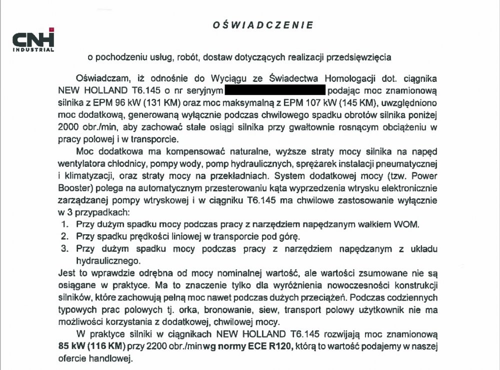

dragunov96 24 Opublikowano 2 Grudnia 2018 T7.175 ma 175km z powerboostem czyli na wałku i podczas transportu A tak np przy orce itp to tylko 145km Odnośnik do komentarza https://www.agrofoto.pl/forum/gallery/image/726201-new-holland-t7175-unia-ares/page/2/#findComment-2413418
Bartek933 5718 Opublikowano 2 Grudnia 2018 145km to ma sam silnik i to jeszcze w warunkach pomiaru Odnośnik do komentarza https://www.agrofoto.pl/forum/gallery/image/726201-new-holland-t7175-unia-ares/page/2/#findComment-2413425
Krzysztof81 8773 Opublikowano 2 Grudnia 2018 Czyli jakies 120 rzeczywistej mocy. Możliwe ze taka lipa? Odnośnik do komentarza https://www.agrofoto.pl/forum/gallery/image/726201-new-holland-t7175-unia-ares/page/2/#findComment-2413434
Pietras892 953 Opublikowano 2 Grudnia 2018 dragunov96 napisał: T7.175 ma 175km z powerboostem czyli na wałku i podczas transportu A tak np przy orce itp to tylko 145km Przy "orce" też boost się zapina przynajmniej u mnie. Szczególnie przy pracy z dłutowcem. Ja mam na AC więc może to jest jakoś z tym inaczej. @krzysztof81 140znamionowej jest i tyle ten ciągnik ma na kołach jadę z 4.5m broną 10km/h bez problemu epm się zapina jak tylko jest ciężej i wtedy schodzi sobie z obrotów ogólnie ja używam go do ciężkich robót i praktycznie w większości prac się załącza. Spalanie ok 20l/h Odnośnik do komentarza https://www.agrofoto.pl/forum/gallery/image/726201-new-holland-t7175-unia-ares/page/2/#findComment-2413463
sumek666 5103 Opublikowano 2 Grudnia 2018 w T6 na pewno nie jeżeli TUZ jest w pozycji roboczej a WOM wyłączony Odnośnik do komentarza https://www.agrofoto.pl/forum/gallery/image/726201-new-holland-t7175-unia-ares/page/2/#findComment-2413465
dragunov96 24 Opublikowano 2 Grudnia 2018 Mi tłumaczono ze ma 145km ciągłej mocy A jak jest nie wiem może i okłamuja ja jestem zadowolony a w AC możliwe że może być inaczej rozwiązany ten power boost ;p Odnośnik do komentarza https://www.agrofoto.pl/forum/gallery/image/726201-new-holland-t7175-unia-ares/page/2/#findComment-2413467
Pietras892 953 Opublikowano 2 Grudnia 2018 I tak masz 140 czy tam 145 kuca na kółkach+boost @sumek A cytuję z apki i tak się samo mi robi. Ale dzięki że tak do mnie mówisz. Chyba teraz już t7 za tą kasę nie kupisz no chyba że jakąś okrojoną s. Sąsiad z pola ma zamówione 2szt ale na AC to za model175 jakoś 310-320netto w sensownym wyposażeniu trzeba wypłacić.Dowiem się dokładnie to napiszę. Odnośnik do komentarza https://www.agrofoto.pl/forum/gallery/image/726201-new-holland-t7175-unia-ares/page/2/#findComment-2413470
sumek666 5103 Opublikowano 2 Grudnia 2018 Taką informację ja dostałem z Płocka dodatkowo jest też wyjaśnienie na stronie producenta http://agriculture1.newholland.com/eu/pl-pl/sprzet/produkty/traktory/t6-tier-4b/szczegoly/silnik Odnośnik do komentarza https://www.agrofoto.pl/forum/gallery/image/726201-new-holland-t7175-unia-ares/page/2/#findComment-2413478
Pietras892 953 Opublikowano 2 Grudnia 2018 Z jd czy innych też Ci tak napiszą jak będziesz potrzebował do agencji. To taka furtka dla mało rolnych co by chcieli więcej kuni. W dowodzie masz 175koni w małej t7 Odnośnik do komentarza https://www.agrofoto.pl/forum/gallery/image/726201-new-holland-t7175-unia-ares/page/2/#findComment-2413484
sumek666 5103 Opublikowano 2 Grudnia 2018 miałem na testach T6 i nie spojrzałem w dowód... Odnośnik do komentarza https://www.agrofoto.pl/forum/gallery/image/726201-new-holland-t7175-unia-ares/page/2/#findComment-2413495

Kos_pl 107 Opublikowano 3 Grudnia 2018 (edytowane) Moc znamionowa to nie jest moc na kołach. Moc znamionowa w przypadku NH jest podawana przy 2200 rpm i tyle KM generuje ten silnik przy ów obrotach, moc mierzona według normy ISO TR14396 - ECE R120, czyli bez wentylatora, bez chłodnicy (zewnętrzny układ chłodzi silnik), z tłumikiem, z filtrem powietrza. W żadnym wypadku nie jest to moc na kołach. Na kołach to jakby z 67-75% tej mocy było to już by było b. dobrze. 10-15 KM możesz śmiało odjąć żeby mieć już taką realną moc samego silnika z pełnym osprzętem. Jest tylko jeszcze jeden szczegół taki że - maksymalną moc ten silnik osiąga nie przy 2200 rpm tylko pewnie około 1850-1950 rpm - ale nie sprawdzałem tego dokładnie, moc maksymalna bez EPM jest 15 KM większa od znamionowej. @Krzysztof81 - " Kiedys pracowalem u szwaba nowym Fendtem 824 to przy plugu 6-skibowym spalał 15-18 litrow." Ale wtedy wyświetlacz pokazywał najprawdopodobniej spalanie na 1 ha a nie na 1 h. To jest wtedy realny wynik. Edytowane 3 Grudnia 2018 przez Kos_pl Odnośnik do komentarza https://www.agrofoto.pl/forum/gallery/image/726201-new-holland-t7175-unia-ares/page/2/#findComment-2413729
