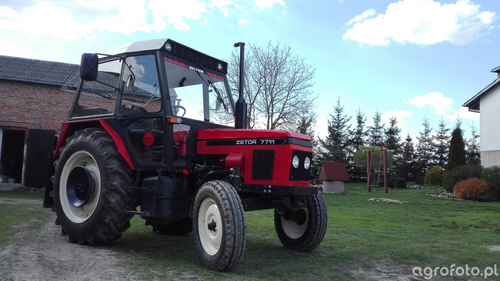

Poczyszczony po wiosennych pracach :)
picia91 31 Opublikowano 16 Kwietnia 2018 bardzo ladny Odnośnik do komentarza https://www.agrofoto.pl/forum/gallery/image/725142-zetor-7711/#findComment-2307852
Genius9872 421 Opublikowano 16 Kwietnia 2018 piękna maszyna ! :-) Odnośnik do komentarza https://www.agrofoto.pl/forum/gallery/image/725142-zetor-7711/#findComment-2307895
mf362 1382 Opublikowano 16 Kwietnia 2018 Kola tyl 34? Odnośnik do komentarza https://www.agrofoto.pl/forum/gallery/image/725142-zetor-7711/#findComment-2308110
LsGelu 31 Opublikowano 16 Kwietnia 2018 zgadza się Odnośnik do komentarza https://www.agrofoto.pl/forum/gallery/image/725142-zetor-7711/#findComment-2308163
mf362 1382 Opublikowano 16 Kwietnia 2018 Ciekawi mnie czy zetor 7211 i 7711 maja takie same przełożenia skrzyni biegów? Bo na pewno szybszy przez większe kola. Podstawowe prace polowe robisz 1 czy 2 biegiem? Odnośnik do komentarza https://www.agrofoto.pl/forum/gallery/image/725142-zetor-7711/#findComment-2308171
Mikruss 537 Opublikowano 16 Kwietnia 2018 (edytowane) mają inne bo zetor 7211 mający ori 16.9/28 po wrzuceniu 16.9/34 jedzie ok 28-29 km/h a 77xx jest jeszcze szybszy Nie pamiętam zetraz czy w skrzyni czy na tylnim moście jest jakaś rożnica Edytowane 16 Kwietnia 2018 przez Mikruss Odnośnik do komentarza https://www.agrofoto.pl/forum/gallery/image/725142-zetor-7711/#findComment-2308185
LsGelu 31 Opublikowano 17 Kwietnia 2018 a nie wiem jak z przełożeniami w agregacie 2 biegiem jest w sam raz z bronami 3 biegiem, z pługiem myślę że też dwójka będzie odpowiednia Odnośnik do komentarza https://www.agrofoto.pl/forum/gallery/image/725142-zetor-7711/#findComment-2308636
pawlus224 2673 Opublikowano 22 Kwietnia 2018 I jak na razie jestes z niego zadowolony ? spalanie nie spędza snu z powiek ? kupiłbyś go jeszcze raz ? Odnośnik do komentarza https://www.agrofoto.pl/forum/gallery/image/725142-zetor-7711/#findComment-2310450
LsGelu 31 Opublikowano 22 Kwietnia 2018 Wychodzą tam jakieś małe bolączki, które likwidujemy na bieżąco. Spalania nie mierzyłem, ale jakoś tak masakrycznie dużo jak to straszyli to raczej mi nie spalił. Do tej pory pracował z bronami, agregatem i w transporcie. Jest bardzo zwrotny, a praca nim w porównaniu z C-355 to niebo a ziemia. Myślę, że śmiało zdecydowałbym się jeszcze raz na niego Odnośnik do komentarza https://www.agrofoto.pl/forum/gallery/image/725142-zetor-7711/#findComment-2310503
Firewall88899 292 Opublikowano 22 Kwietnia 2018 Widzisz a inni Ci powiedzą, że to w sumie prawie to samo co 60tka :D a jednak różnica jest duża. Ty go chyba kupiłeś już "po remoncie"? Jak go oceniasz pod tym względem czy dobrze był zrobiony? Odnośnik do komentarza https://www.agrofoto.pl/forum/gallery/image/725142-zetor-7711/#findComment-2310517
LsGelu 31 Opublikowano 22 Kwietnia 2018 Co do silnika nie mam zastrzeżeń, pracuje bardzo ładnie i nie ma się do czego przyczepić. Mogę trochę się przyczepić do sprężarki, wymieniane było sprzęgiełko i ktoś nie zrobił tego poprawnie spadło z widełek, trzeba będzie to poprawić w wolnym czasie. No i jest wyciek z pod pokrywy podnośnika, bo złożyli podnośnik na sucho, ale to już wiedziałem przy zakupie. Ogólnie uważam, że ciągniki z tych roczników bez żadnego remontu niebawem będą do roboty. Wszystko się zużywa i jest to nieuniknione, a w niezniszczalność jak to niektórzy twierdzą to ja nie wierzę. Tutaj na plus jest na pewno dostępność części. Do zetora podjadę do pobliskiego sklepu i mam wszystko od ręki, niestety do ciągnika zachodniego byłoby więcej zachodu w mojej okolicy. Nie wiem jak z cenami, ale myślę, że też będzie różnica, przykładowo koszt dwóch wkładów do filtra powietrza to 25zł, filtr oleju podobnie. Pomimo jakiś tam małych niespodzianek naprawdę jesteśmy bardzo zadowoleni z tego ciągnika. Odnośnik do komentarza https://www.agrofoto.pl/forum/gallery/image/725142-zetor-7711/#findComment-2310553
mf362 1382 Opublikowano 22 Kwietnia 2018 No ale silnik zdrowy ? Odnośnik do komentarza https://www.agrofoto.pl/forum/gallery/image/725142-zetor-7711/#findComment-2310563
LsGelu 31 Opublikowano 22 Kwietnia 2018 Jak najbardziej, idzie jak burza Odnośnik do komentarza https://www.agrofoto.pl/forum/gallery/image/725142-zetor-7711/#findComment-2310567
mf362 1382 Opublikowano 22 Kwietnia 2018 Mtg duzo ma nabite? Znajomy ma 5tys w 7211 i bez remontu dymka nie puści .Jak sie dba o sprzęt to jest przez dlugie lata. Odnośnik do komentarza https://www.agrofoto.pl/forum/gallery/image/725142-zetor-7711/#findComment-2310571
Rolnik1973 20962 Opublikowano 22 Kwietnia 2018 Odnowiony jak z Kalinowic? Odnośnik do komentarza https://www.agrofoto.pl/forum/gallery/image/725142-zetor-7711/#findComment-2310572
pawlus224 2673 Opublikowano 22 Kwietnia 2018 Czekaj a ile za niego placiles ? I ile max poleci na tych kolach ? Odnośnik do komentarza https://www.agrofoto.pl/forum/gallery/image/725142-zetor-7711/#findComment-2310583
LsGelu 31 Opublikowano 22 Kwietnia 2018 Jeździ się szybko, ale kto to by mierzył ile pojedzie A z tym to się na pewno zgodzę jak masz od początku i dbasz to wszystko śmiga jak należy. Odnośnik do komentarza https://www.agrofoto.pl/forum/gallery/image/725142-zetor-7711/#findComment-2310601
kitowiak 543 Opublikowano 22 Kwietnia 2018 @rolnik1973 bo zapewne tak jest :P Odnośnik do komentarza https://www.agrofoto.pl/forum/gallery/image/725142-zetor-7711/#findComment-2310707
