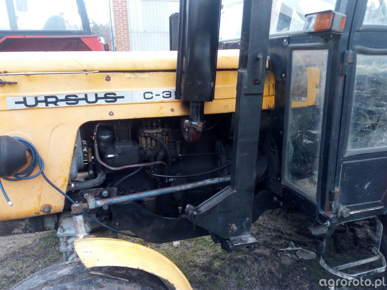

mocowanie tura prawie kompletne :-) została hydraulika i ramię główne :-)

Esab200 360 Opublikowano 18 Kwietnia 2018 Widzę że masz pompę zetorowska czym się różni od naszej i co wprowadza nowego do ciągnika ? Odnośnik do komentarza https://www.agrofoto.pl/forum/gallery/image/723948-ursus-c-355m-tur-3/#findComment-2308939
tytanowyJanusz 5415 Opublikowano 18 Kwietnia 2018 jest jakaś odczuwalna różnica na tej pompie ? Odnośnik do komentarza https://www.agrofoto.pl/forum/gallery/image/723948-ursus-c-355m-tur-3/#findComment-2308951
Genius9872 421 Opublikowano 18 Kwietnia 2018 cały silnik mam od zetora :-) silnik jest na tłokach od zetora 72xx czyli 102mm, moc 62 hp i 230 Nm, z tego co wiem to pompa od zetora jest lepsza od tej w c360, dokładniejsze dawka paliwa, ciągnik przestaje dymić, obroty jałowe jak i wyższe stabilne, bez falowania, lepsza dynamika jazdy, moc też jest odczuwalna, a do tego dochodzi ładniejsza praca silnika, same plusy, jeżeli masz możliwość kupna pompy od zetora to bierz, żałował nie będziesz :-) Odnośnik do komentarza https://www.agrofoto.pl/forum/gallery/image/723948-ursus-c-355m-tur-3/#findComment-2308958
Esab200 360 Opublikowano 18 Kwietnia 2018 Tak tylko pytam bo wiedziałem że takie coś jest ale do tej pory u nikogo nie spotkałem w użytku. Dobrze wiedzieć że super się sprawuje 😊😁 Odnośnik do komentarza https://www.agrofoto.pl/forum/gallery/image/723948-ursus-c-355m-tur-3/#findComment-2308966
GRZES1545 11588 Opublikowano 18 Kwietnia 2018 A do zwykłego silnika c355 mogę taką pompę zamontować? Ciekawe jak by to razem pracowało Odnośnik do komentarza https://www.agrofoto.pl/forum/gallery/image/723948-ursus-c-355m-tur-3/#findComment-2309018
Esab200 360 Opublikowano 18 Kwietnia 2018 Myślę że śmiało możesz ta pompę zamatowac 😊 Odnośnik do komentarza https://www.agrofoto.pl/forum/gallery/image/723948-ursus-c-355m-tur-3/#findComment-2309035
Genius9872 421 Opublikowano 18 Kwietnia 2018 wszystko można założyć, tylko oryginalne pompy zetora mają smarowanie olejem silnikowym, a c360 ma własny olej w pompie paliwowej Odnośnik do komentarza https://www.agrofoto.pl/forum/gallery/image/723948-ursus-c-355m-tur-3/#findComment-2309040
Genius9872 421 Opublikowano 18 Kwietnia 2018 (edytowane) 5 godzin temu, GRZES1545 napisał: A do zwykłego silnika c355 mogę taką pompę zamontować? Ciekawe jak by to razem pracowało a no tak trochę trzeba się pobawić z trybem.. sylwester skotnicki na YT wstawił film do zwykłej c360 założył pompe od 7211 tam wytłumaczył co i jak Edytowane 18 Kwietnia 2018 przez Genius9872 Odnośnik do komentarza https://www.agrofoto.pl/forum/gallery/image/723948-ursus-c-355m-tur-3/#findComment-2309068
