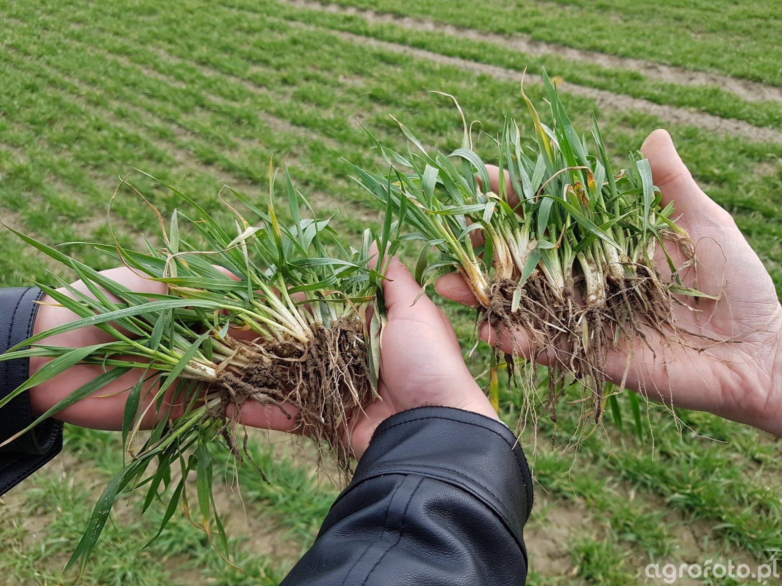

systiva vs bez systivy ciepło to idzie w oczach
mazowszak 101 Opublikowano 4 Kwietnia 2018 (edytowane) Co tu porównywać, porównaj Sobie do podlasia czy też mazowsza i wtedy zobaczysz różnice Edytowane 4 Kwietnia 2018 przez mazowszak Odnośnik do komentarza https://www.agrofoto.pl/forum/gallery/image/723882-pszenica-ozima-rotax-442018/#findComment-2302702
Root Admin yacenty 5106 Opublikowano 4 Kwietnia 2018 A co ja mam porównywać Podlasie czy inny powiat? ja porównuje paski na polu Odnośnik do komentarza https://www.agrofoto.pl/forum/gallery/image/723882-pszenica-ozima-rotax-442018/#findComment-2302708
Bofarm 93 Opublikowano 4 Kwietnia 2018 U nas na wschodniej stronie mazowsza to dopiero pierwsze dawki azotu idą, zboża i rzepaki dopiero będą ruszać. Odnośnik do komentarza https://www.agrofoto.pl/forum/gallery/image/723882-pszenica-ozima-rotax-442018/#findComment-2302731
Root Admin yacenty 5106 Opublikowano 4 Kwietnia 2018 u nas miesiąc temu azot poszedł Odnośnik do komentarza https://www.agrofoto.pl/forum/gallery/image/723882-pszenica-ozima-rotax-442018/#findComment-2302734
XTRO 1938 Opublikowano 4 Kwietnia 2018 (edytowane) 6 minut temu, Bofarm napisał: U nas na wschodniej stronie mazowsza to dopiero pierwsze dawki azotu idą, zboża i rzepaki dopiero będą ruszać. u mnie jak tak ciepło będzie dalej (oby) to za tydzień pszenżyto do skracania Edytowane 4 Kwietnia 2018 przez XTRO Odnośnik do komentarza https://www.agrofoto.pl/forum/gallery/image/723882-pszenica-ozima-rotax-442018/#findComment-2302736
Gość 30pawel Opublikowano 4 Kwietnia 2018 @yacenty. Uwielbiam twoje posty, krótko i na temat. :) @mazowszak to Ty te 8t kosisz? napisz jak Ty to robisz tnąc koszty do minimum? Odnośnik do komentarza https://www.agrofoto.pl/forum/gallery/image/723882-pszenica-ozima-rotax-442018/#findComment-2302737
Bofarm 93 Opublikowano 4 Kwietnia 2018 Zachód zawsze wchodził wcześniej w pole jak i wegetacja wcześniej rusza na zachodzie. Odnośnik do komentarza https://www.agrofoto.pl/forum/gallery/image/723882-pszenica-ozima-rotax-442018/#findComment-2302754
Gość Opublikowano 4 Kwietnia 2018 czy ogólnie rośliny po statywu są lepsze, w sensie opłaca się dać tyle za fungicyd? Odnośnik do komentarza https://www.agrofoto.pl/forum/gallery/image/723882-pszenica-ozima-rotax-442018/#findComment-2302756
Zawisza 256 Opublikowano 4 Kwietnia 2018 Jacek ma cztery ręce, w trzech trzyma pszenice, a czwartą robi zdjęcie, to nieźle działa ta systiva Odnośnik do komentarza https://www.agrofoto.pl/forum/gallery/image/723882-pszenica-ozima-rotax-442018/#findComment-2302759
Root Admin yacenty 5106 Opublikowano 4 Kwietnia 2018 czy systiva się oplaci? Dziś ci na to pytanie nie odpowiem. Na razie definitywnie widać ze korzeń i cały dół rośliny jest większy, jakby miał większy wigor. Patrząc z góry na jednej odmianie nie widać różnicy, na innej odmianie liść jest troszkę szerszy. Mniej widać ognisk grzybów septoriozy i mączniaka. Co do opłacalności wrócimy do tematu w lipcu. Odnośnik do komentarza https://www.agrofoto.pl/forum/gallery/image/723882-pszenica-ozima-rotax-442018/#findComment-2302782
Tomek90 3217 Opublikowano 4 Kwietnia 2018 Drugą zaprawa jaka? Ta systiva z micro? Odnośnik do komentarza https://www.agrofoto.pl/forum/gallery/image/723882-pszenica-ozima-rotax-442018/#findComment-2302824
Root Admin yacenty 5106 Opublikowano 4 Kwietnia 2018 jedna kombinacja to kinto duo, druga to kinto duo + systiva Odnośnik do komentarza https://www.agrofoto.pl/forum/gallery/image/723882-pszenica-ozima-rotax-442018/#findComment-2302839
kuba24051 491 Opublikowano 4 Kwietnia 2018 nie widac roznicy poza tym ze te po lewo są "w kupie" i z ziemią a po prawą są pojedynczo i bez ziemi Odnośnik do komentarza https://www.agrofoto.pl/forum/gallery/image/723882-pszenica-ozima-rotax-442018/#findComment-2302851
