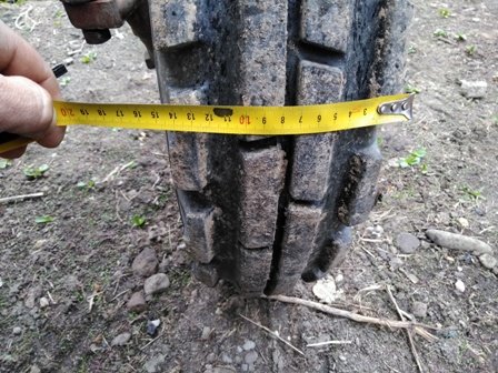

pawlus224 2673 Opublikowano 11 Kwietnia 2019 @izydor6280 mam wielką prośbę - moglbys zmierzyc szerokosc bieznika w swoich 7.50 kabata ? Mialem kiedys takie ale juz zapomnialem jakiej są szerokosci a ze w 3512 rozleciala się 7 letnia Mitas'ka to rozmyslam co by tu dobrego kupic na przednią oś , waham się trochę czy 7.50 nie będą zbyt duze do tego ciagnika Odnośnik do komentarza https://www.agrofoto.pl/forum/gallery/image/721025-kabat-750x16/#findComment-2491161
Adi96 1850 Opublikowano 11 Kwietnia 2019 @pawlus224 Dzisiaj będe u siebie to ci zmierze. 1 Odnośnik do komentarza https://www.agrofoto.pl/forum/gallery/image/721025-kabat-750x16/#findComment-2491163
pawlus224 2673 Opublikowano 11 Kwietnia 2019 @Adi96 będę bardzo wdzięczny Odnośnik do komentarza https://www.agrofoto.pl/forum/gallery/image/721025-kabat-750x16/#findComment-2491169
izydor6280 1326 Opublikowano 11 Kwietnia 2019 szerokość po klocku jakieś 19cm, balon pewnie ze 2-3cm szerszy 1 1 Odnośnik do komentarza https://www.agrofoto.pl/forum/gallery/image/721025-kabat-750x16/#findComment-2491252
pawlus224 2673 Opublikowano 11 Kwietnia 2019 👍 Dziękówa Odnośnik do komentarza https://www.agrofoto.pl/forum/gallery/image/721025-kabat-750x16/#findComment-2491262
mf362 1382 Opublikowano 11 Kwietnia 2019 1 godzinę temu, izydor6280 napisał: szerokość po klocku jakieś 19cm, balon pewnie ze 2-3cm szerszy Dla porównania 6.00 mają 12-12cm Do roweru Odnośnik do komentarza https://www.agrofoto.pl/forum/gallery/image/721025-kabat-750x16/#findComment-2491289
Gość Opublikowano 11 Kwietnia 2019 17 minut temu, mf362 napisał: 6.00 mają 12-12cm jakiej firmy ?? może 4 calowe ?? Odnośnik do komentarza https://www.agrofoto.pl/forum/gallery/image/721025-kabat-750x16/#findComment-2491299
mf362 1382 Opublikowano 11 Kwietnia 2019 (edytowane) 2 godziny temu, bukat82 napisał: jakiej firmy ?? może 4 calowe ?? Mialem jedna jakaś czeska a druga made in china 12-13cm szer 6.00 Mowa o biezniku bo balon trochę szerszy Edytowane 11 Kwietnia 2019 przez mf362 Odnośnik do komentarza https://www.agrofoto.pl/forum/gallery/image/721025-kabat-750x16/#findComment-2491342
Adi96 1850 Opublikowano 11 Kwietnia 2019 Kurde @izydor6280 wyprzedził mnie a ja dopiero pracę skończyłem o 14,no ale żeby nie było zrobiłem też pomiary.Opona ma około 19 cm a dokładnie 18,7 zależy jak się mierzy miarka leży na oponie czy na wprost nieco w powietrzu. 1 Odnośnik do komentarza https://www.agrofoto.pl/forum/gallery/image/721025-kabat-750x16/#findComment-2491366
Gość Opublikowano 11 Kwietnia 2019 ja zmierzyłem tak - petlas Odnośnik do komentarza https://www.agrofoto.pl/forum/gallery/image/721025-kabat-750x16/#findComment-2491386
pawlus224 2673 Opublikowano 11 Kwietnia 2019 Mitas 6.00-16 z bieznikiem w grube pasy ma tez tylko 13cm . Pamiętam , ze Mitas 7.50-16 w pasy tez byl węższy od Kabata 02 (klocki). Zamowilem Kabata 7.50-16 z bieznikiem 05 czyli tgzw. Litera "T" jak w malych zetorach kiedys mialy "Barum" . 8pr 510zl za 2 szt z wysyłką . 1 Odnośnik do komentarza https://www.agrofoto.pl/forum/gallery/image/721025-kabat-750x16/#findComment-2491464
Adi96 1850 Opublikowano 11 Kwietnia 2019 @pawlus224 Tak w ogóle do czego ci te wymiary potrzebne? Zakładasz buty do 3512? Odnośnik do komentarza https://www.agrofoto.pl/forum/gallery/image/721025-kabat-750x16/#findComment-2491471
Gość Opublikowano 11 Kwietnia 2019 w petlasie wychodzi jakieś 14.5 bieżnika, balon szerszy, ale 13 czy 12 to już słabo trochę Odnośnik do komentarza https://www.agrofoto.pl/forum/gallery/image/721025-kabat-750x16/#findComment-2491491
